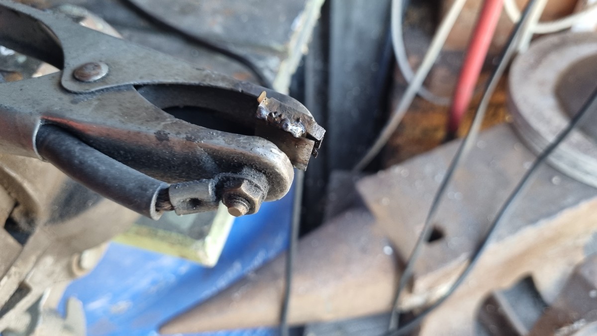

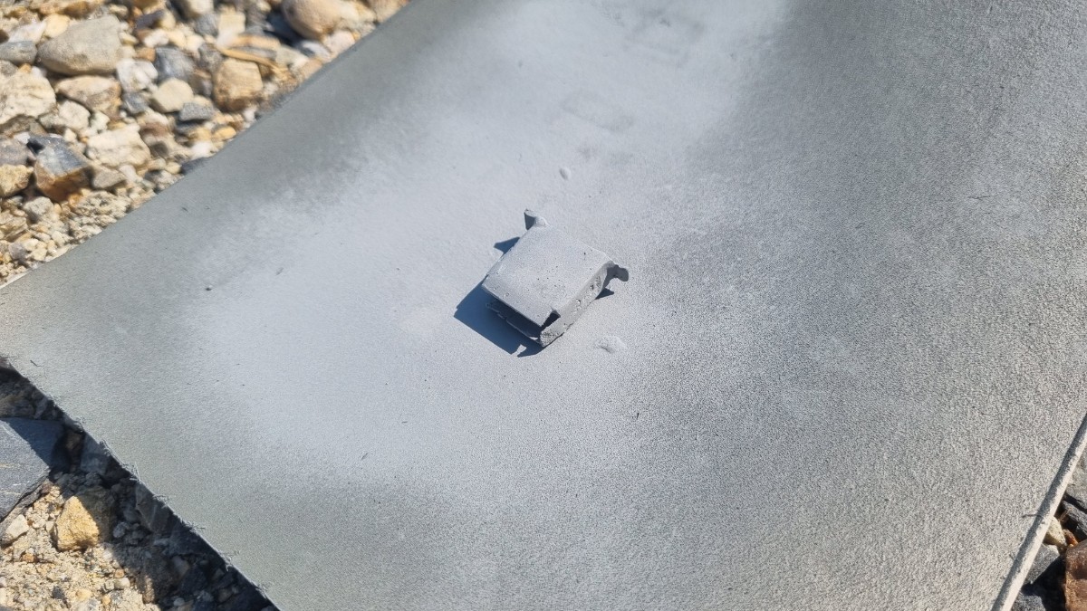

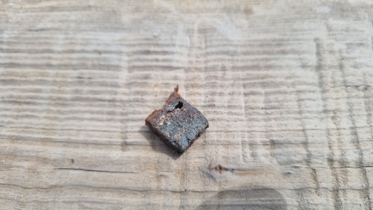

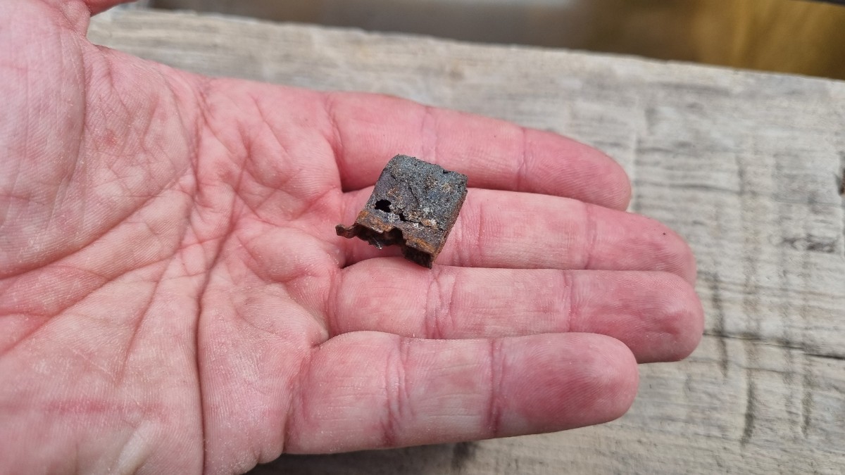

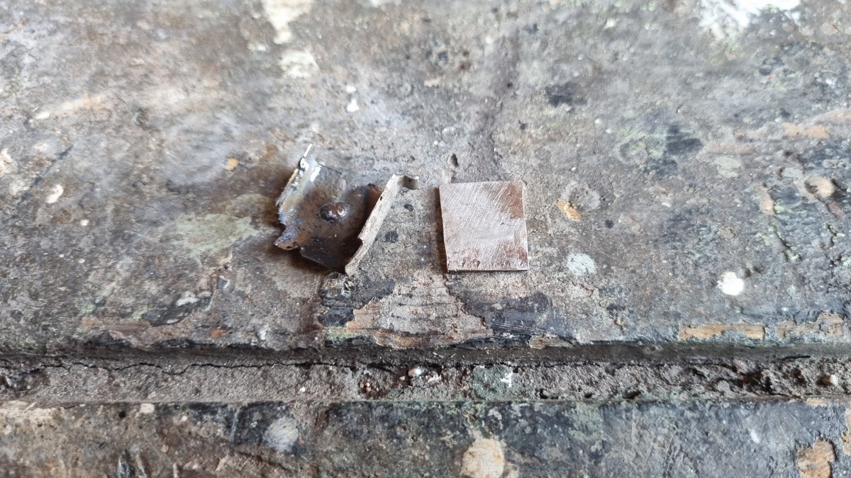

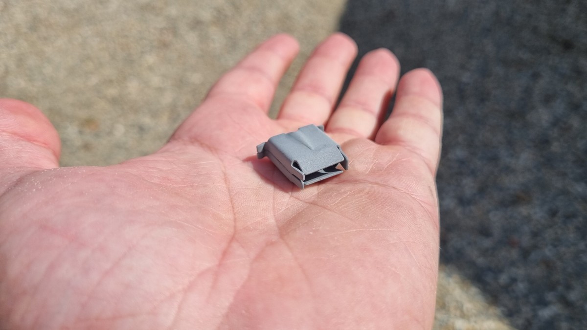

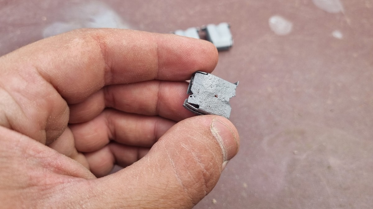

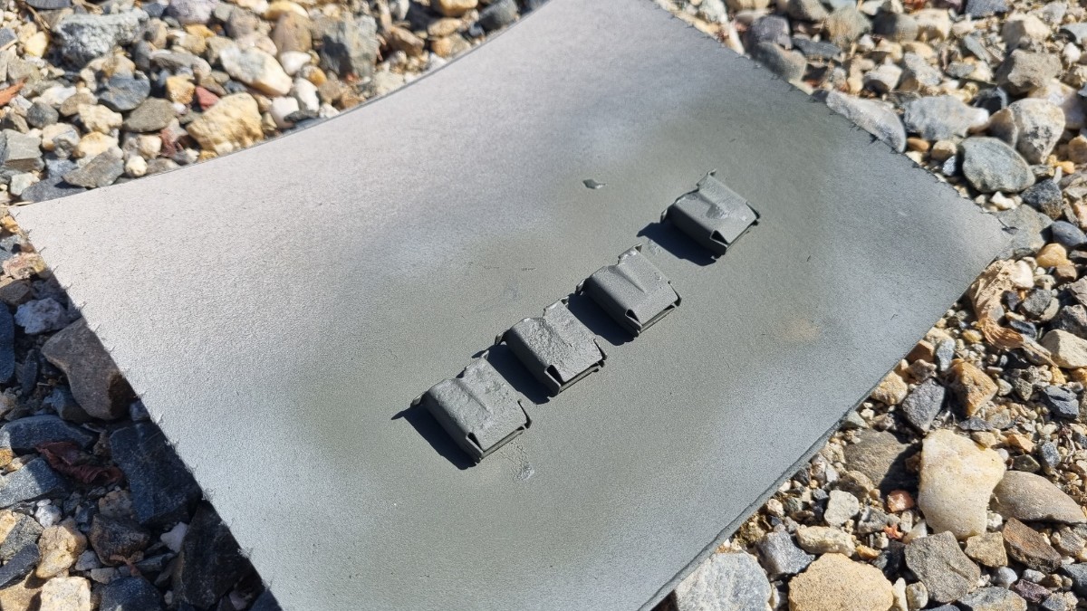

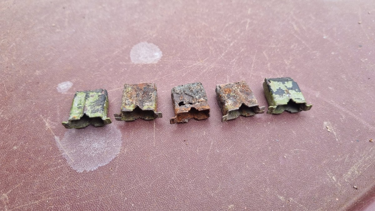

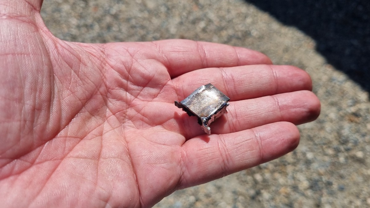

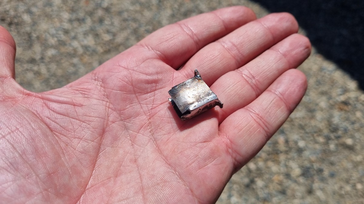

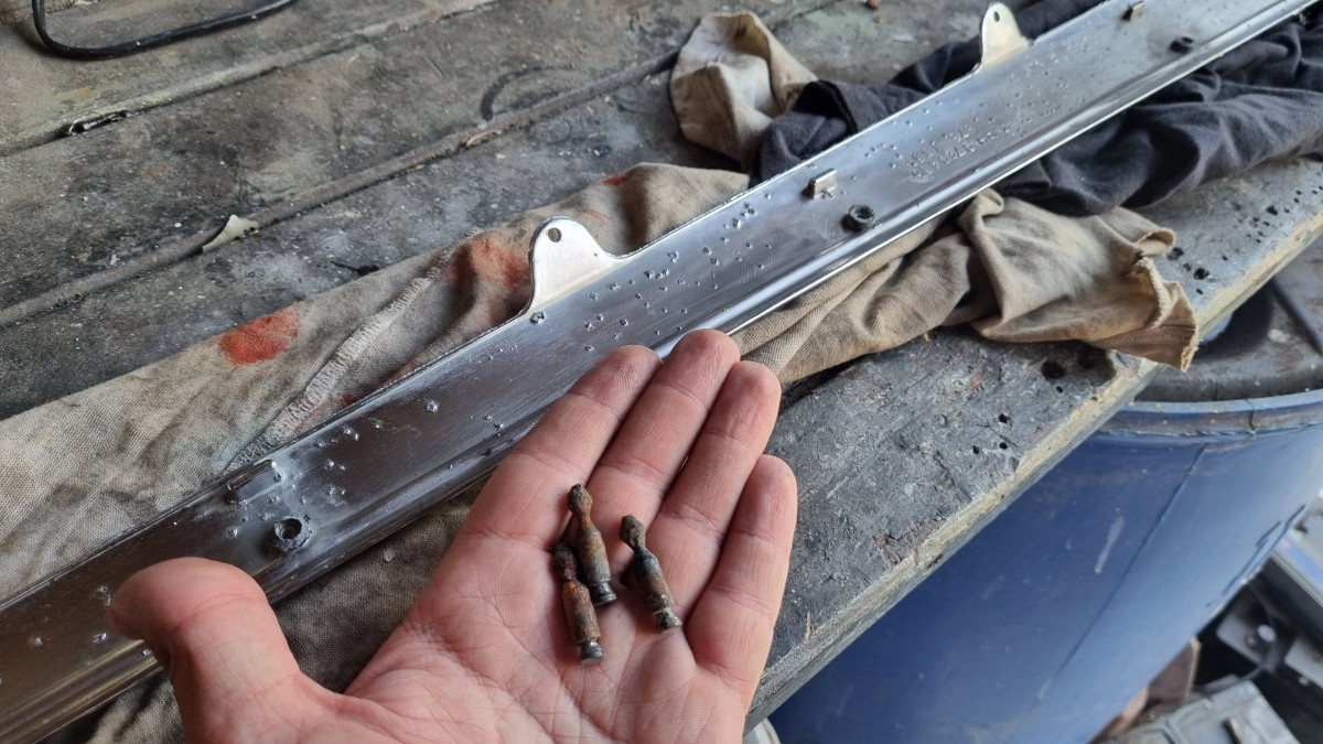

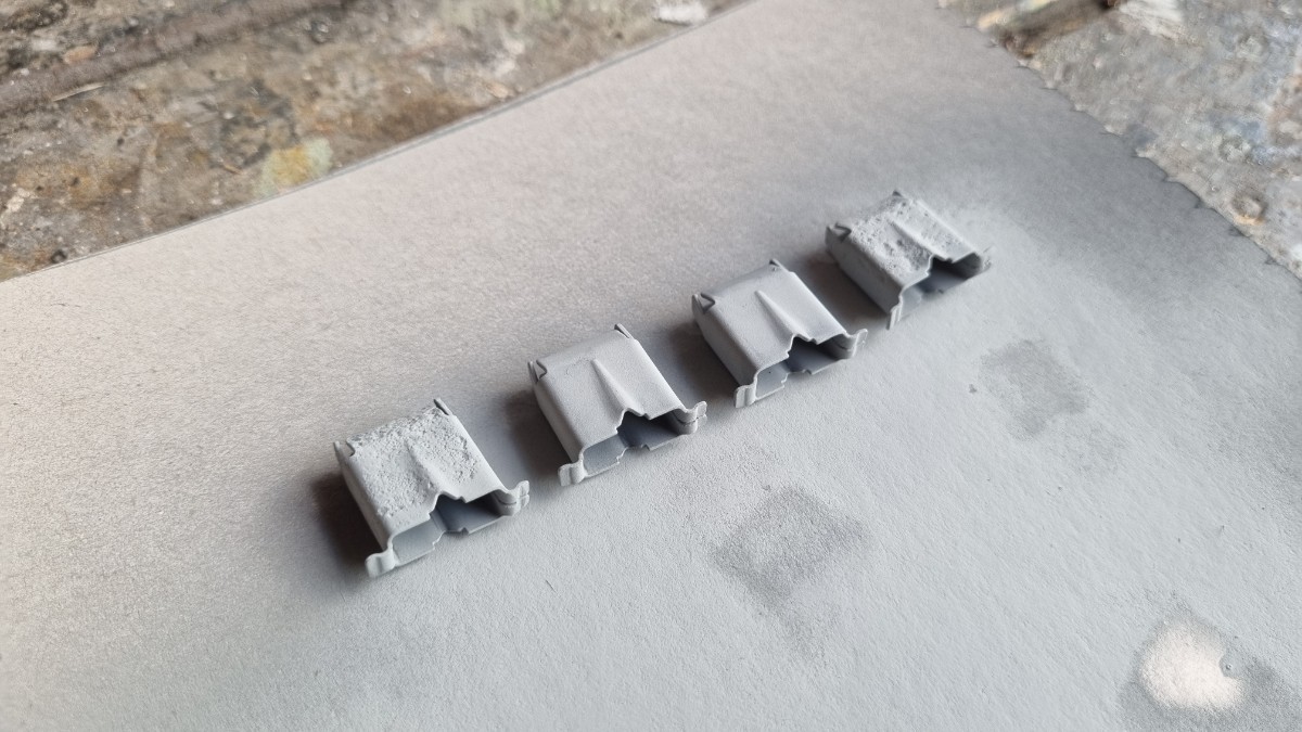

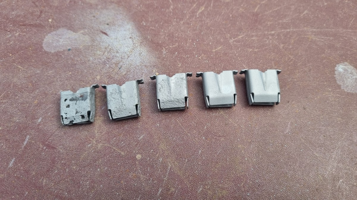

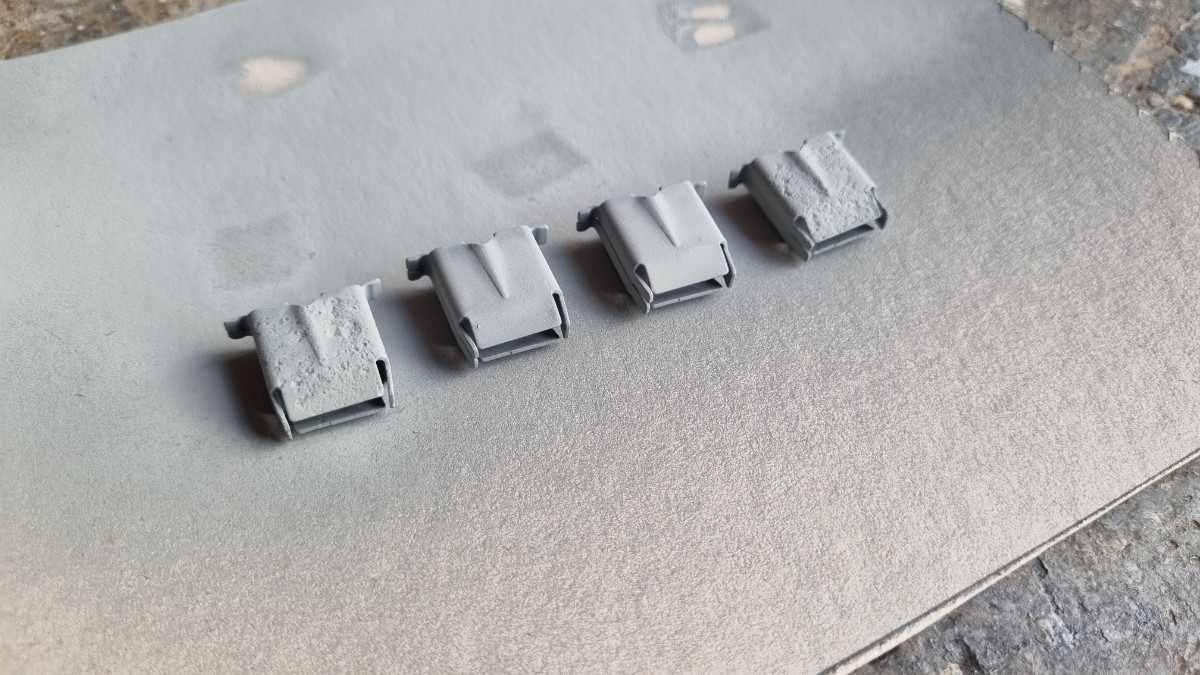

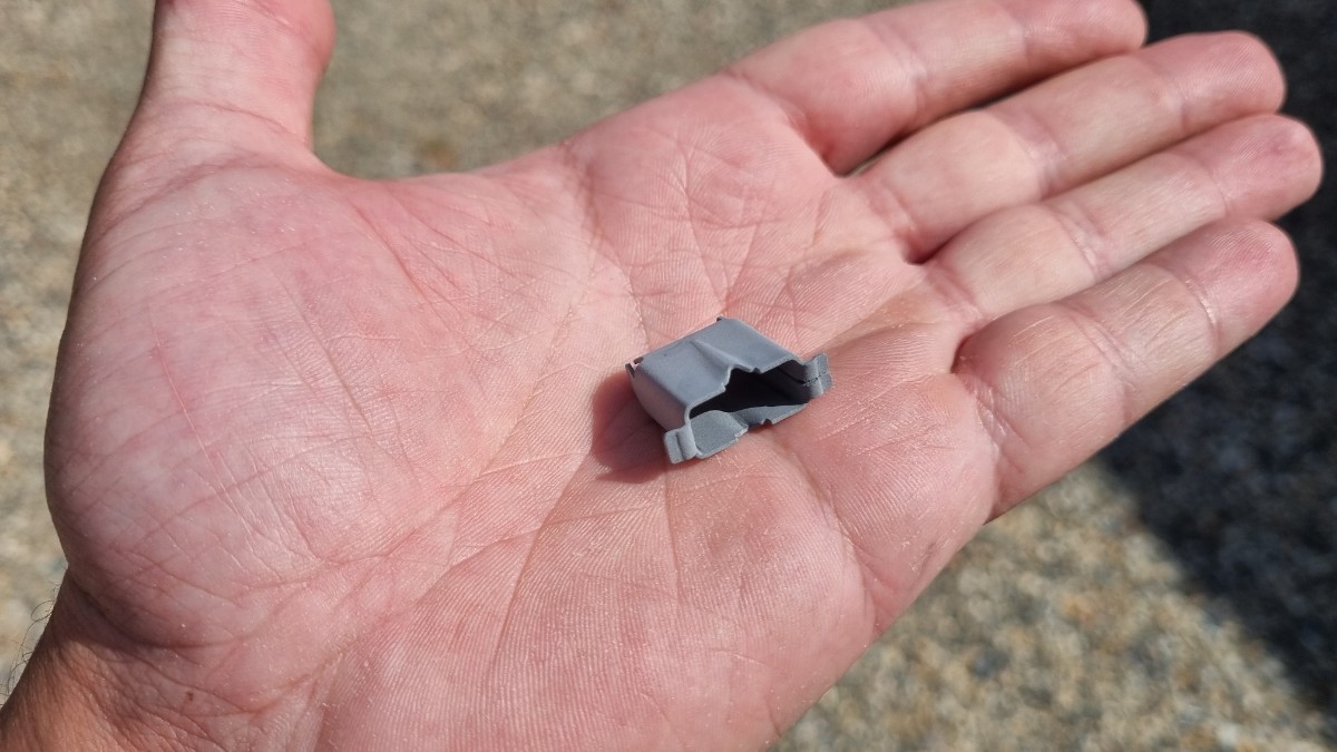

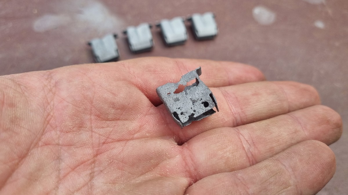

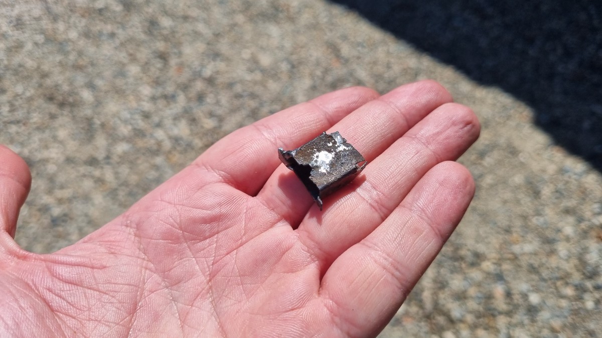

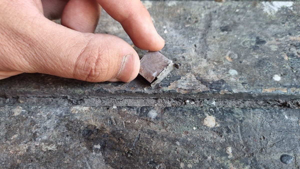

Sur celle ci les 3 gougeons sont cassé mais ils sont présent . On peut voir aussi que la baguette est piqué a l'intérieur , heureusement ce n'est pas le cas a l’extérieur Nettoyage Puis collage a la colle bi composant et a la colle PU Ensuite viens au tour des clips des deux baguettes , et comme on peut voir il y en a un en particulier qui est en mauvais état J'ai regarder un peut partout sur internet , regarder sur pas mal de site et bien sur ce clips n'est pas refabriqué . Du coup je n'ai pas vraiment le choix que de l'ai réutilisé . Du coup sablage des clips Et celui qui est malade est vraiment bien malade Ensuite application d'un apprêt au zinc pour les 4 qui sont re utilisable Puis application d'une peinture vert kaki comme d'origine ( on voit pas bien en photo ) Puis pour le clips le plus abîmé , au début je me suis dit que j'allais en refabriqué une , mais c'est quand même bien petit a faire . Et avant d'en refaire un j'ai d'abord essayé de réparer celui ci . Découpe de la partie du dessus Le but est de faire ça Soudure Meulage Puis sablage et mise en apprêt

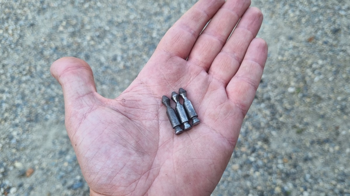

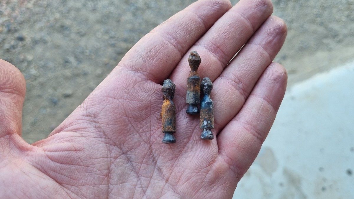

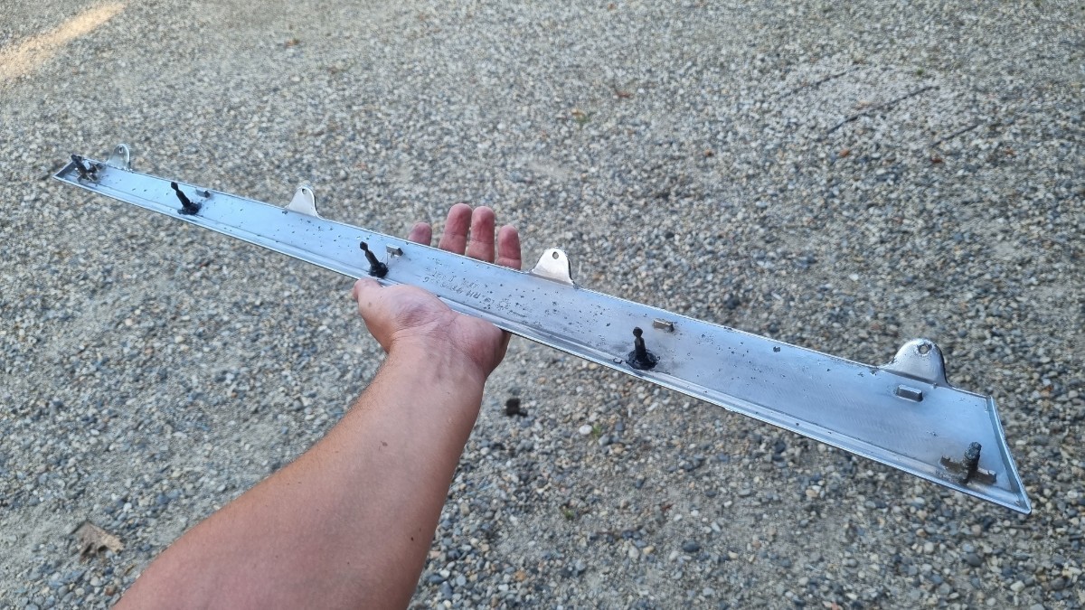

Bonjour a tous , voici des nouvelles de la Buick . La suite avec les dernières baguettes chromée a remonté , celle du bas des ailes arrières . Comme on peut voir elles sont sales Elles sont aussi tordu Et elles sont aussi cassé , les gougeons de fixation ce sont cassé lors du démontage Pour commencé , nettoyage au Belgom ( après les avoir nettoyé avec du savon dans une bassine ) et redressage Ensuite il me faut arrangé ce gougeons manquant , pour cela j'utilise un boulon Puis je meule la tête du boulon jusqu’à arrivé à avoir le même diamètre d'origine pour rentré dan son emplacement Ensuite j'ai mis de la colle bi composant entre le boulon et son support , et sur sa périphérie , et ensuite pour terminé j'ai appliqué de la colle PU Ensuite au tour de la deuxième baguettes , nettoyage , belgom et redressage . On peut voir que sur celle ci il manque 3 gougeons
