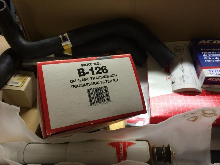

Salut, une fois qu'on a éliminé les boites qui ont été vidangées parce qu'elle déconnaient, les niveaux mal refaits et les huiles inadaptées, il ne doit plus rester beaucoup de casses... Si tu n'es pas sûr de toi pour une vidange "totale", fais deux vidanges + filtres à quelques centaines de km d'intervalle. Ps : en écrivant je suis en train de penser que je dois encore avoir des kits complet ATP pour 4L60 avec carter peu profond ( shallow pan 2"1/4) ce qui doit être le cas sur une camaro. Si çà t’intéresse fais moi signe j'irai vérifier. a+ EDIT : voir pièce jointe, Il m'en reste au moins 2.

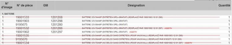

Salut, tu trouveras sans aucun problème des batteries d'origine GM avec cosses latérales chez OPEL. Ci joint les références, j'ai rayé celles qui à ma connaissance ont été supprimées. De mon expérience personnelle je dirai que ce sont des batteries de très bonne qualité, pas plus cher que les "grandes marques du commerce" et moins cher que les saloperies revendues par certains spécialistes de l' US. a+
