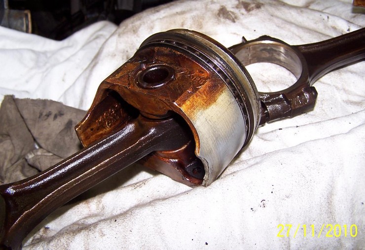

  2. Pour info Comment ca pu arriver un truc pareil Sur régime? Manque d'huile?

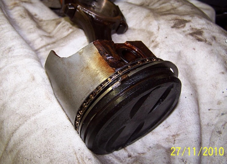

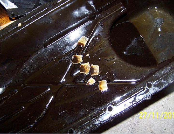

  3. Le bras, bin j'en aurai besoin pour tout remonter alor, je ne peux pas le laisser C'est pourquoi je m'oriente vers un autre bloc ... d'occas A suivre .... Au fait Lolo, la biquette, tu en as encore besoin?
  4. Verdict sans appel après avoir tout dépouillé Pistons cassés, présence des morceaux dans le carter Je vais poster une annonce pour qui pourra m'aider à faire rouler au plus vite mon jouet.
