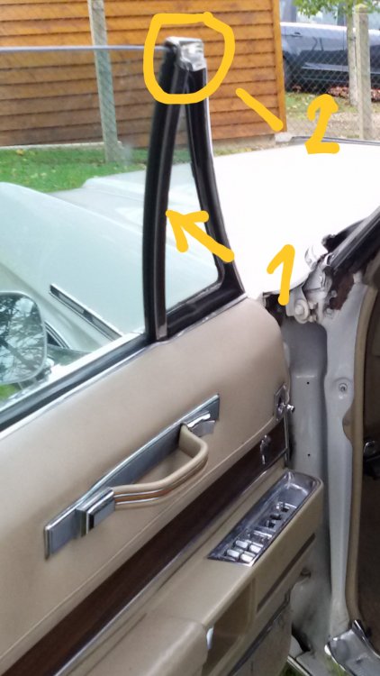

  8. Bonsoir je me suis rendu compte que j avais un joint de vitre (complètement mort dans la glissière (1) de la porte conducteur ça pas de soucis j ai trouvé la ref mais je ne trouve le nom du caoutchouc (2) en haut sur la portière Sur le côté il y est si quelqu'un connait Demain dimanche dernière sortie petit dans la Sarthe apres au garage pour travaux resserrer roulement roue avant gauche .changement de divers silen bloc changer amortisseurs a l avant réglable train avant .travaux électriques. Etc...😉 Merci par avance

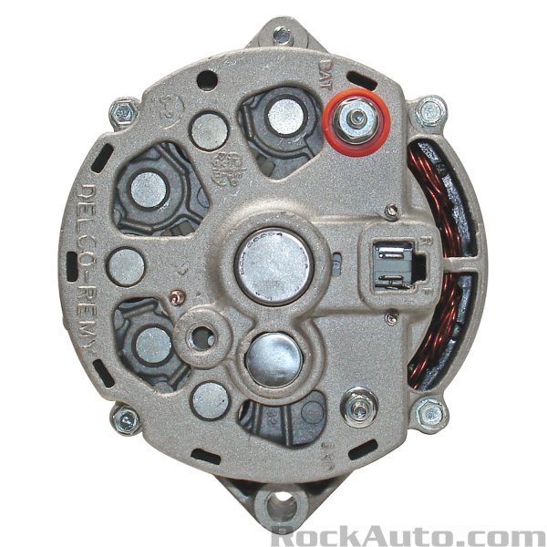

  13. Bon ce matin Demarrage J ai envoyé du 12 en direct sur le plot field rien a faire . Plus un test moteur tournant L alternateur a vide sans l alimentation 12 volts et excitation indépendante 7 volts aux bornes Adieu alternateur neuf Quand je dis" neuf" c est un reconditionné .acheté en france il y a Un an et quelque mois. 5 heures d utilisation a tout casser. Je vous dis même pas ce que m a repondu au téléphone le vendeur. Une honte . Il mériterait que je lui fasses de la pub. Suite j ai demonter l alternateur J ai testé les diodes que j ai déconnecté une a une. Avec mon testeur qui n a pas de position diode J ai testée la continuité sur les diodes 2 fois En prenant soin de changer la polarité. Toutes identiques sauf une qui sonner dans les 2 sens. Maintenant? Je change les diodes Ou j achete un alternateur neuf? Je crois que je vais faire les 2 Et j ai un autre alternateur hs qui etait celui qui venait avec la buick
  14. Merci phil et flyer Je vais brancher du 12 en direct sur field Voir ci cela change quelque chose Mon regulateur est neuf
  15. bonjour a tous. je suis attentivement notre ami haguigou. mais de mon cote je reprends on va dire la saison de roulage . mais voila tout ne se passe pas bien je m arrête pour faire le plein. et quand je démarre mon voyant de charge reste allume😡 alternateur a régulation externe neuf 5 heures a tout casse de fonctionnement il n y a plus de charge! hier j ai fait le test 12.3 volts a l arret démarrage du moteur régime soutenu toujours 12.3 volts donc avant de tout démonter je voudrais savoir a quoi correspond les bornes R et F sur l alternateur est ce que il n y aurais un problème d excitation de l alternateur quand bien même il y en ai une en tant normal y a t il un fusible quelque part ? sinon je me console comme je peux j ai trouve pourquoi mon klaxon fonctionnai mal un des 2 klaxons était hs et il pompait tout le jus . après suppression du malade plus de problème et cela klaxonne top super fort je comprends pas pourquoi il en y a deux . bonne journee
