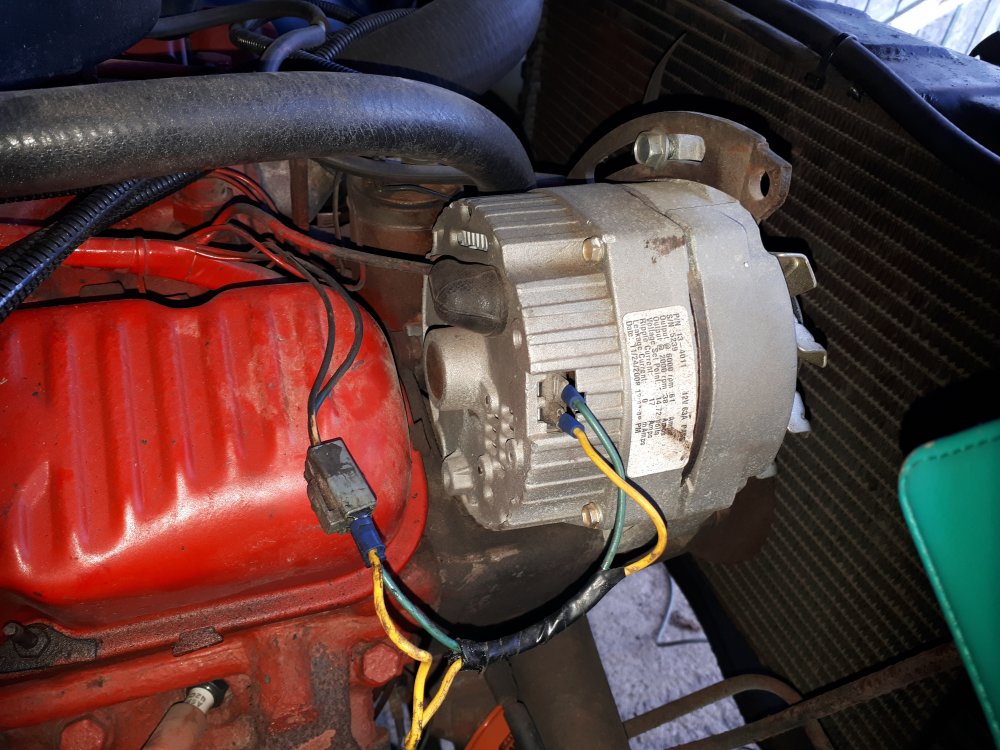

Bonjour pour la petite histoire Cette buick est une première main québécoise Ce qui n empeche pas qu il y ai du n importe quoi de fait Au depart le temoin de charge s allumait faiblement lorsque le moteur tournait a bas regime a froid Dès que le moteur etait au ralenti normale il s eteignait mais il scintillait de temps en temps Voila ce que j ai fait : en inspectant les faisceaux électriques je me suis apercu que regulateur pendouillait au bout de son cable A cote de la colone de direction .j ai vu sur l aile les 3 trois trous pour le fixer je le fixe et là le voyant reste allumer en permanence. J ouvre le régulateur deux relais dont un avec fil de bobine coupé Et la je vous rejoins celui qui a coupé le fil l a fait exprès car il savait qu il placé un alternateur a régulation interne Le qui fonctionne est celui qui éteint le voyant de charge
Bonjour Super info! cela m evite de demonter l alternateur en pieces detachees Le soucis c est qu il ne charge pas j ai fait un releve au testeur j ai 11. 7 aux bornes d alternateur Entre le + et la masse Tout a l heure je vais refaire des releves Je vous tiens informé A toute Tony
Bonsoir Merci pour les infos Mon intention a terme c est dans la mesure du possible mettre un alternateur a régulateur extérieur et mettre un nouveau regulateur
Apres réflexion exnissan a levé un lievre Effectivement les connecteurs sans les fils rajoutés ne doivent pas pouvoir se brancher directement sur l alternateur Et deuxio cela explique pourquoi le fil du relay voltage regulator a ete coupé Et que seul le field relay reste en fonctionnement
Merci je verifie demain
Belle journée grand soleil J ai rebranché le regulateur apres avoir consulté le plan de french riviera Toujours le même problème voyant gen reste allumé J ai teste le voltage aux bornes de l alternateur 11.7 volts entre la sortie + et le negatif là il y a un probleme je pense que l alternateur est secoué A la liste des achats: alternateur Par contre je voudrais savoir Comment je peux verifier si les fils jaune et bleu ont été bien branchés sur l alternateur par l ancien propriétaire ?

Merci pour la photo C est comme cela sur la mienne J ai retrouvé 3 trous en triangle Plus un trou pour la masse Je vais ouvrir le régulateur pour voir comment cela fonctionne Ce qui me mets les abeilles c est que pendant qu' il pendait n importe comment!!! le témoin Gen s eteignait.et même que l alternateur charger car la premiere fois Que j ai rouler avec c etait pour recharger un peu la batterie et cela avait fonctionné Dès que je montais au régime normale Et maintenant que je l ai mis à sa place Il s éteint plus😈 Donc dès Que je peux je contrôle la charge de l alternateur au multimetre. Seb as-tu des photos de l intérieur de ton electra vu l extérieur l intérieur doit être tip top
