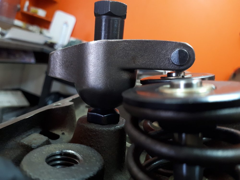

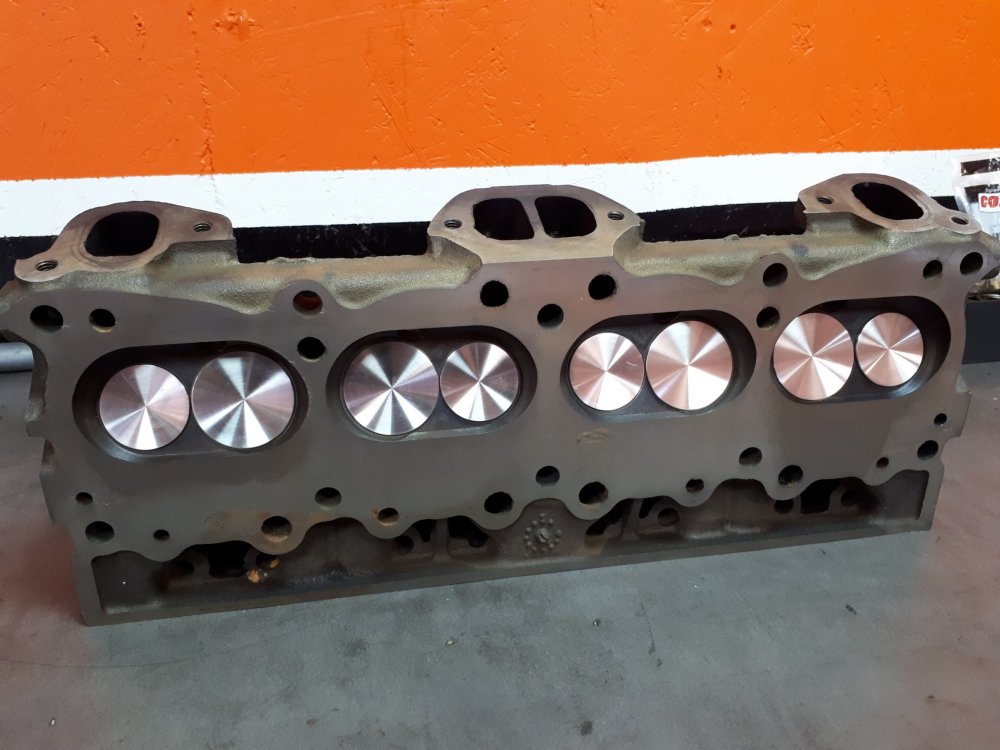

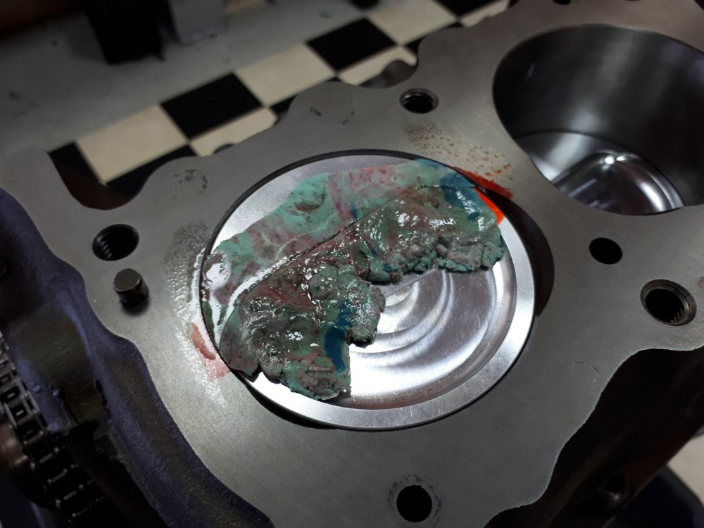

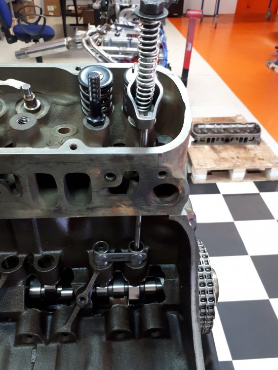

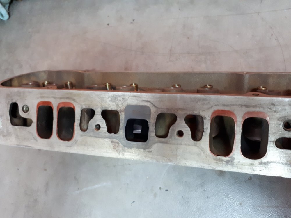

ça avance petit à petit oui les culasses on encore besoin d'être travaillée ... photos plus tard.. mon Pro a même eu le temps de jouer à la pâte à modeler ! prochaine étape : voilà voilà !

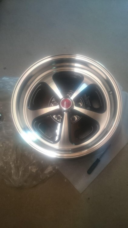

c'est beau quand ça brille.. et quand ça ce vois .. les jantes sont arrivée... le PMD passe plutôt bien sur du 17...

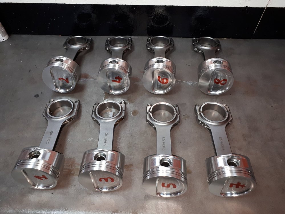

Pendant la courte absence beaucoup de choses ce sont déroulé... restauration du tableau de bord et du faisceau électrique achat du system de direction (les cousiner étaient bien fatiguez) reste plus qu'à les monter... achat d'une nouvelle barre stab avant et mise en place de la barre stab arrière Systems de freinage remplacé.. Triangle et une assistance pour éviter de ce mettre debout... pour le moment elle est juste en place pour vérifier si tout passe... la peinture du compartiment moteur a commencé Pour le moteur c'est pas si compliqué... j'ai explosé le budget avec plaisir... Kit stroker pour 326 ci (en 359 couse 4") (vilo, pistons, bielles, coussinets, segments) forgé. Module d'allumage électronique + bobine Carbu 4 corps rochester 600 cfm starter électrique collecteur d'admission 4 corps axe de pompe à huile renforcé Pompe à huile RA4 Chaîne distri double roller arbre à came roller + poussoir les culasses... à voire soit prépa soit changement ... collecteur d’échappement d'origine pour garder le maximum de couple en bas.. et l'échappement sera fait sur mesure.. le but est d'avoir un max de couple, pour la puissance, de base le 326 est pas mal foutu. très certainement remplacement de la boite Super turbine 300 pour une th350... donc changement de l'arbre de transmission, et peut-être changement de pont pour un auto bloquant..

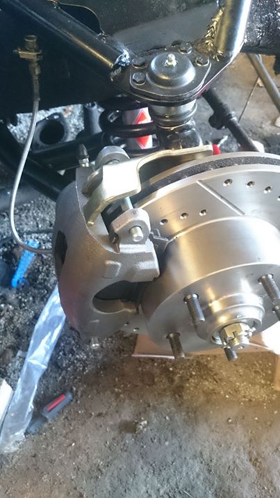

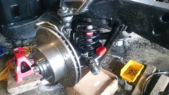

Voila quelque nouvelle suite au montage des freins à disque avant : vraiment très simple à installer.... sa en impose.. Côté droit.. j'ai enlevé les protège disque pour les retravailler ... un peu d'adaptation sa ne fait pas de mal. l'étrier monté prêt à donner de jus.. il ne me reste plus qu'a refaire tout le système de tuyaux (car oui c'est bouffé par l'age.. normal...)

oui ce faire conseiller par des gars qui l'on fait c'est plus rassurant on va dire que déjà c'est un v8 donc si en plus ils l'ont fait sur pontiac c'est le top ! ^^ je pensais pas, quand je l'es acheté avoir ce genre de surprise, car au final Serge ne pouvais pas tout vérifier, donc voila c'étais une douche froide mais bon... tampis ^^ les jantes d'origine était trop classic et puis en passant en frein à disque, le 14" est inutilisable :/ , à la base je voulais partir sur des jantes tempeste lemans rally 2 en 15" mais le manque de pneu est trop risqué... alors j'ai cherché, cherché et j'ai trouvé celle qui irais le mieux en 17, pour donner un peu plus d'agressivité, ça va parfaitement avec la ligne ^^.
