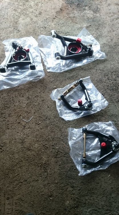

Aujourd'hui réception de deux gros colis : - les bras de commande tubulaire et le colis comprenant tout le système de frein, bon pour ça il va me falloir du temps pour le montage... me manque encore et toujours le moteur...
