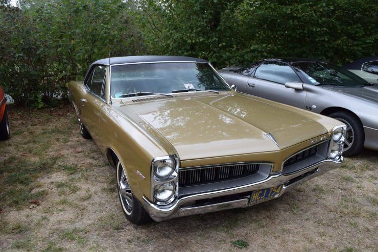

et pendant ce temps, elle roule, en attendant le manomètre de pression d'huile.... Petite photo du rassemblement au Old Piston show des herbiers 85 du 9 octobre J'ai eu un soucie de pression d'huile il y a 3 semaine, de la fumé sortais du bouchon de cache culbu, j'ai inspecté, refait les niveaux, j'ai remarqué que le cartère d'huile est enfoncé, peut-être que la crépine est bouché, j'attend le manomètre de pression d'huile pour vérifier si elle est bonne (peut-être qu'un faux contacte fait brillé le voyant) Des idées ? j'ai également eu un le conseil (de part le centre de contrôle technique) qu'il faut que je change mes triangle de direction et mes amortisseurs car ils ne sont plus efficace qu'à 35% à voir si le fait de refaire les joint me fait trouver d'autre petite choses..

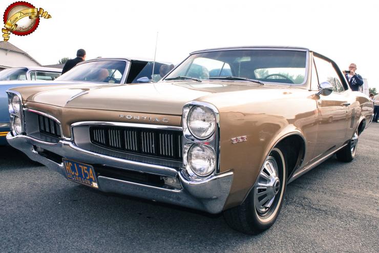

Salut ! étant un fan de surprise j'étais obligé de ne rien dire, Plaspiral étant sur le site, il ne devais pas le savoir avant le jours fatidique... mais et ce week-end la surprise est arrivée au bon moment. Il est donc temps pour moi de vous présenter l'un de mes rêves, réalisé il y a 2 mois, acheté chez orégon classics que je recommande largement, une Magnifique Pontiac Lemans, Magnifique parce qu'elle est dans son jus et qu'elle n'a jamais été restauré.... un moteur 326 ci sur bloc de 389, carbu double corps, boite deux vitesse, et une sorti d'échappement qui nous donne 260 ch j'en suis tombé amoureux, mais surtout à cause de l'avant : Et bien-sur, un Grand merci au personne qui m'ont aidé dans la réalisation de ce rêves sans le savoir et qui vende du rêve à chaque week-end en Américaine (Christian, Patrick, Cédric, Nico, Guillaume, Bruno....) mais sans oublier, merci à Serge d’Oregon Classics en qui j'ai su faire confiance, et le résultat est bien présent.... Elle est arrivée vendredi, samedi midi elle était sur la route à écumer les km......
