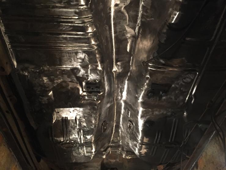

  1. Un seul mot : WoW !!! (Non pas World of Warcrat !) Je suis bluffé par votre 'talent' à toi et Elliot, je serais totalement incapable de faire tout ça en tous cas. Bravo et comme tout le monde, hâte de voir l'avancée du projet !! J'ai poncé 70% du dessous de caisse de ma caprice (ouais on fera la suite en hiver hein..) et je sais à quel point rien que ça c'est long et chiant, alors je suis encore plus admiratif A tout vite !

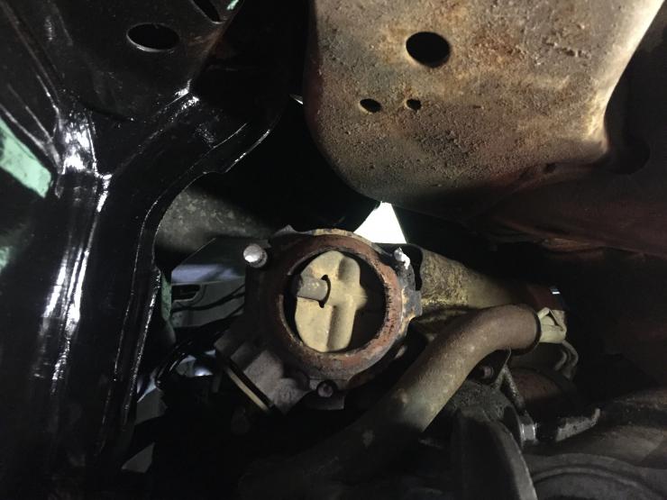

  2. Je pense que je vais les laisser en noir aussi. Ca ne me choque pas En revanche j'ai une info qui pourra en interesser certains. J'avais un bruit de claquement métalique qui venait de maniere aléatoire, c'est en fait le clapet du 'heat riser' qui était cassé et se baladait dans la ligne.. Démontage obligatoire du tuyau en Y, bien sur les goujons du collecteur ont cassé, donc démontage collecteur droit + retaraudage, nettoyage bloc moteur + peinture et remontage de l'ensemble. Je vais poster quelques photos de l'opération. Au cas ou quelqu'un rencontre le problème. Un sujet juste pour ca eventuellement ?

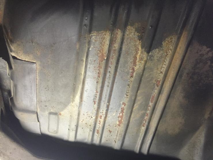

  3. Salut à tous. Je déterre le sujet pour donner quelques news. Travaux de méca terminés. Reste de la carrosserie mais elle est dans un bon etat général, quelques points de rouille mais rien de grave. Je vous joint la petite photo qui va bien.

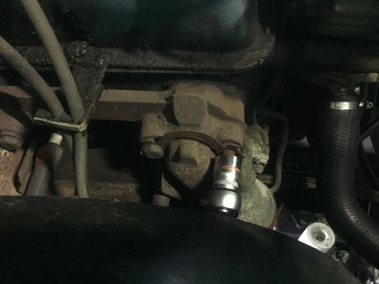

  4. Victoire !!!! Je les ai eu !!! Les Heat Shield sont boulonnés sur le bloc moteur avec une simple petite vis accessible depuis le dessous pour celui de derrière, et avec une clef plate a cliquet entre le support moteur et la pompe à essence pour celui de devant. Je vais procéder à un méga dégraissage, ponçage et peinture du bloc de ce coté la, la lui ferait du bien, je me dis que je ne vais pas le redémontrer de si tôt... Je vais vous faire plein de photos au remontage pour vous montrer le montage, des fois que quelqu'un ai le problème un jour..

  8. Bonjour à tous, Je me suis remis sur la réfection de ma caprice (laissé de coté pendant l'hiver). J'avais un bruit très suspect venant du coté droit du moteur, un bruit métallique qui s'est avéré être le clapet du heat riser qui se promenait littéralement dans le tuyau (voir la photo). L'axe, probablement de mauvaise facture, est complètement cassé. Je craignais qu'il s'agisse d'un flywheel fissuré mais ouf... Seulement au démontage du tuyau en Y, les goujons de ce coté la ont lâché, je me suis donc retrouvé à devoir démonter le collecteur pour sortir ces goujons et en remettre des neufs. Seulement voila, les 'pare-chaleur' de bougies de ce coté la empêchent totalement de virer le collecteur !!! Faut il lever le moteur avec une girafe ? ou démonter ce que je suppose être les supports du triangle de direction pour pouvoir l'extraire ? c'est la plaque qui se situe sous les bougies sur la photo ci jointe. Merci d'avance pour vos avis ou idées.

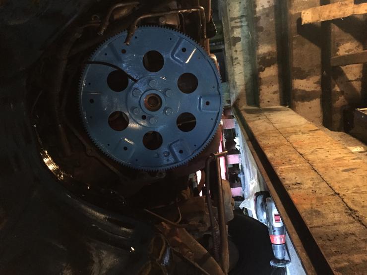

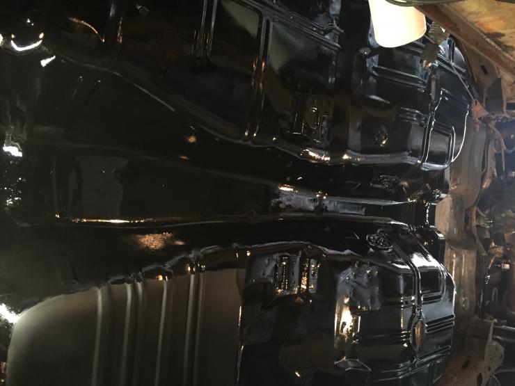

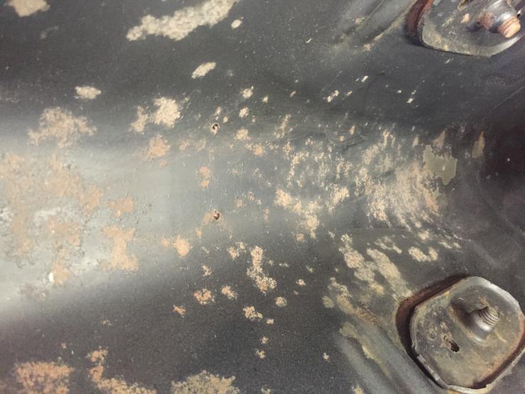

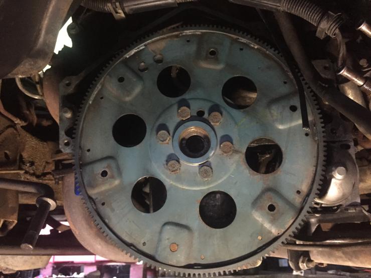

  10. Salut tout le monde, me voila de retour après moult mois d'absence, pardonnez mon long silence, j'ai eu une petite fille entre temps et ca occupe quand même bcp ces bêtes la !!! Du coup pour faire un topo de la situation, la boite de vitesse était effectivement malade, les embrayages primaires étaient fusillés jusqu'au métal, donc réfection complète et changement du convertisseur de couple. Comme la boite était démontée et que j'ai une foutue tendance à ne pas pouvoir rester sans rien faire, que la caisse était quand même rouillée en surface... bah j'ai tout poncé et repeins avant de remonter le tout. j'en ai bavé, c'est grand, c'est long et j'avais pas de sableuse. du coup la plupart de la caisse est propre, je me réserve la suite pour l'année prochaine, un ami se lance dans une affaire de restau de véhicules anciens avec pont, sableuse et cabine de peinture (Oui Elvis veille sur nous) Etant un gros âne, j'ai commandé la mauvaise ref de peinture, a savoir de la peinture BRILLANTE !!!!!! du coup ce n'est pas comme l'origine.... même si personne ne le vera, mais moi je le sais Donc voici les petites photos avant/après (celles qui n'apparaissent pas a l'endroit c'est normal, c'est a cause du capteur d'orientation du téléphone dont Windows semble se branler totalement) : oui la ligne n'etait pas droite quand j'ai pris la photo, je n'avais pas fini de la poser Voila je vous ferai des photos de la carrosserie dans les jours qui viennent.
