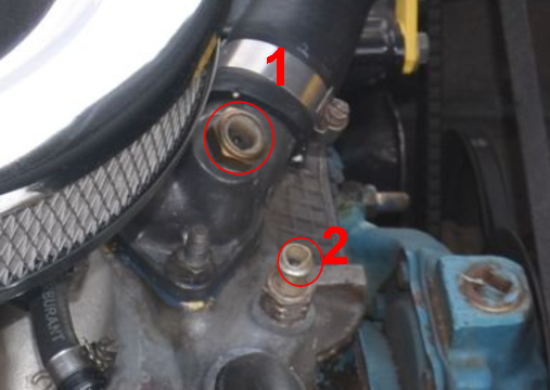

  11. Merci Eagle 1_77 pour ta réponse Donc par d'erreur sur le schéma. Donc chez toi cette sonde est fixée sur le haut de culasse (sortie de pompe à eau) ou sur le coté D. ou G. de la Culasse? J'ai 2 têtes de sonde sur le haut de la pipe d'admission coté pompe à eau (voir photo ci-dessous) Mais comme elles sont cassées je ne sais pas à quoi elles sont connectées. C'est pour cela que je cherche à savoir quel est l'emplacement respectif de ces 3 sondes (mano (thermistance), ventilo (SW. on/off) et témoin rouge (SW. on/off) pour pouvoir replacer correctement celle (actuellement défectueuse) qui va à mon mano. Car mon mano et sa connexion ont été testés et sont OK. La sonde qui alimente ton mano est-elle sur le coté Gauche du bloc moteur ou sur l'avant de la pipe d'admission coté pompe à haut? Et dans ce dernier cas en position 1 ou 2 de la photo ci-dessous? Idéalement si tu pouvais me faire passer une photo ce serait cool! 👍👍 Je confirme Gilles: l'ECM n'est absolument plus opérationnel et totalement débranché. Oui, il y a un ventilateur électrique additionnel qui est alimenté par une sonde coté droit du bloc moteur. (voir ma réponse @The Lion King). Mais ce n'est pas celle là qui me pose problème.

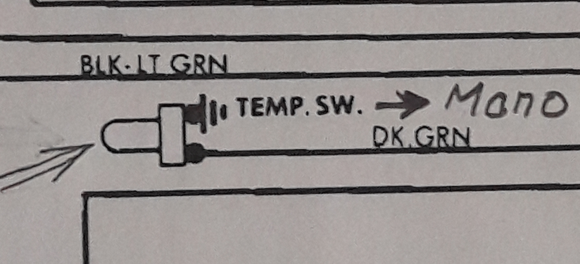

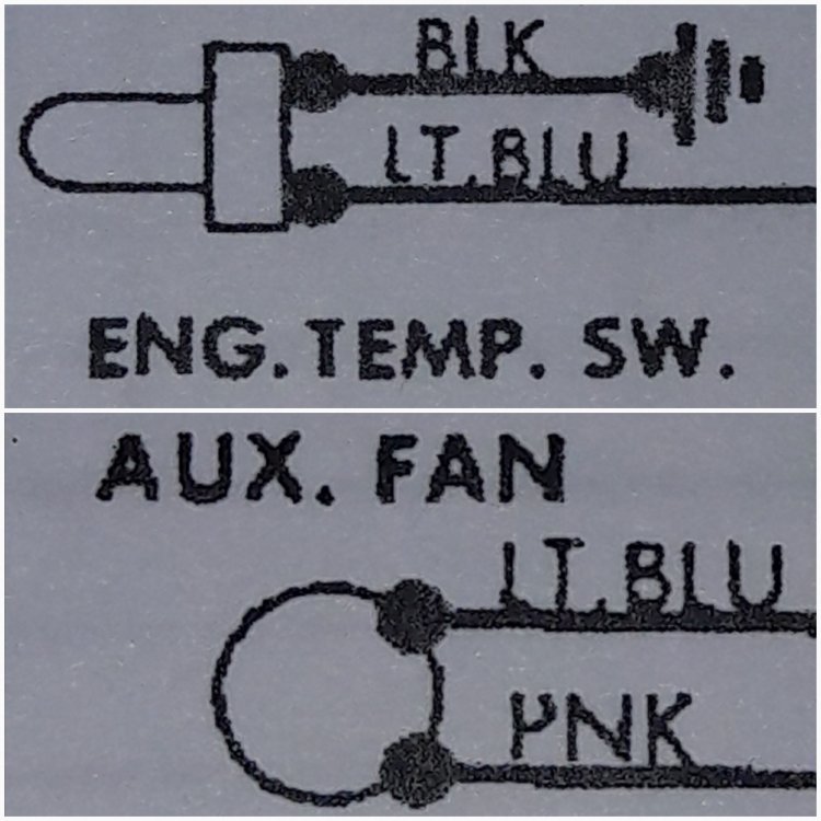

  12. Merci The Lion King pour ta réponse Sur le schéma la sonde qui va vers le Ventilateur électrique Additionnelle (Fan Add) est identifiée par "ENG. TEMP. SW." (voir ci-dessous) et la connexion PNK (Pink) repart du ventilateur vers son fusible puis le IGNition SW. (Neiman). Cette sonde est placée chez moi à Droite sur le bloc. Donc la sonde TEMP. SW du schéma dans ma question n'est pas celle du ventilateur. Merci Phil pour ta réponse La sonde du 1er schéma n'est pas celle connectée au ventilateur (voir ma réponse @The Lion King). D'ailleurs elle est alimentée par un fil vert foncé / blanc (DK. GRN. WH) alors que celle qui va au mano est alimentée par un fil vert foncé (DK. GRN.) En fait pour remplacer ma sonde défaillante je recherche d'abord à connaître le bon emplacement de cette sonde de T° moteur (qui est actuellement placée sur le coté G. du bloc moteur) pour ensuite tester les connexions qui vont: - au mano (testée et Mano OK) - au ventilateur électrique (testée et ventilateur OK) - au témoin rouge au tableau de bord (pas encore testée car emplacement pas localisé). Donc pour ceux qui ont une C3 de 81 il suffirait de faire ce que tu dis (...débrancher les connecteurs et mettre les bornes concernées à la masse...) pour ensuite me dire ce qui se déclenche et à partir de quelle sonde placée à tel ou tel endroit! Car chez moi j'ai l'impression que leurs emplacements de départ ont été inversés suite à des réparations de dépannages provisoires ... qui durent! LoL! Merci à ceux qui pourront m'aider Salut Gilles et merci pour ta réponse Le TEMP SW du schéma de ma question va bien au mano et pas au FAN ADD (voir mes réponses récentes @THE LION KING et @PHIL). Ma voiture a bien un ECM mais qui a été déconnecté et n'est plus opérationnel.

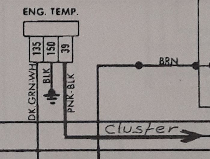

  13. Bonjour à tous Je vais remplacer la sonde de température moteur de ma Corvette C3 de 81. Apparemment sur le schéma électrique il y a 2 sondes de T° moteur (liquide de refroidissement): - une sonde libellée "ENG. TEMP." qui va vers le cluster. Je pense que c'est celle du voyant rouge au tableau de bord en cas de surchauffe. - une sonde libellée "TEMP. SW." qui va vers le mano de la console. Question 1: Pour moi un switch (sonde TEMP. SW.) est une sonde on/off (ouverte/fermée) qui ne peut donc pas alimenter un mano. Comme j'ai vérifié que le fil DarK GReen va (sur le shcéma) vers le mano n'y aurait-il donc pas une erreur de libellé sur le schéma? Question 2: La sonde qui alimente mon mano est placée sur le coté gauche du bloc. Qui peut me dire si c'est le bon emplacement? Ou est-ce l'emplacement de la sonde ENG. TEMP. du témoin rouge au tableau de bord? Car comme je dois la remplacer et que j'ai l'impression que tout ça a du être inversé (j'ai des têtes de sonde cassées en haut de culasse!!) autant la placer là où elle doit être placée. Merci pour vos réponses.
