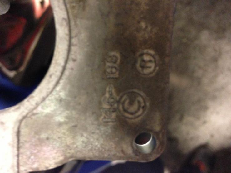

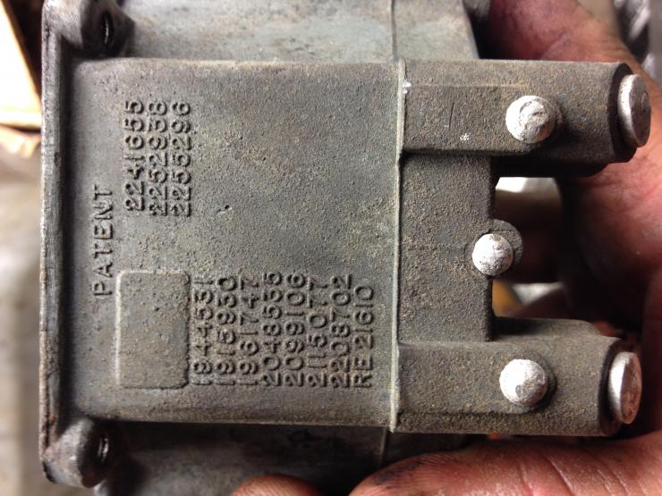

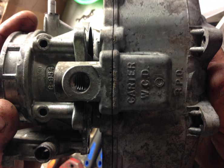

quel est ce carburateur? Un carter de 1953 ?
Patrick 30 a répondu au sujet de Patrick 30 dans Carburateur
Bon et bien j'ai trouvé... J'ai reçu un kit dont les joints ne correspondent pas au schéma intérieur..qui lui est le bon ! Donc erreur de fabrication ou de conditionnement ...alors que c'est du made USA Mince alors! -
Élément complémentaire qui donne la différence le joint de gauche est celui que j'ai sur la voiture, celui de droite celui de la pochette neuve -
bonjour, sur ma Pontiac 1953 j'ai commandé des joints pour un carbu carter de 1953 : mais hélas ce n'est pas pour le bon carburateur qui est monté dessus grrrrr voilà ce que j'ai comme info : voir ci dessous les images ! comment faire avec ces éléments pour savoir quel est ce carbu ? et donc soit commander la pochette de joints associée, soit le virer pour en acheter un conforme au moteur 8cyl en Ligne merci!
