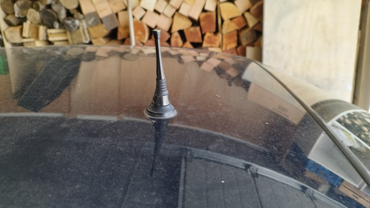

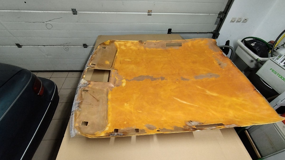

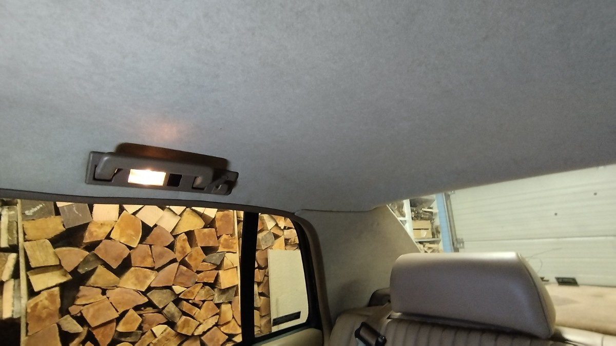

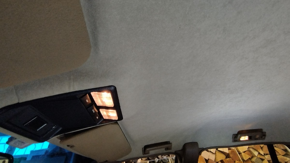

  2. Une étape de plus dans l'entretient de ma PA. Le ciel de toit se décollait, c'est normal une fois tout les 30 ans! J'ai démonté, rénové le carton, posé un nouveau revêtement moussé et réinstallé le tout. Je suis content de moi, un sacré boulot mine de rien! Et tant que j'y étais, j'ai supprimé une antenne téléphone, qui ne servait plus à rien.
