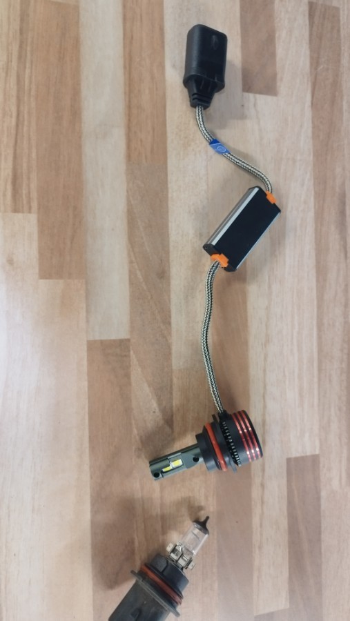

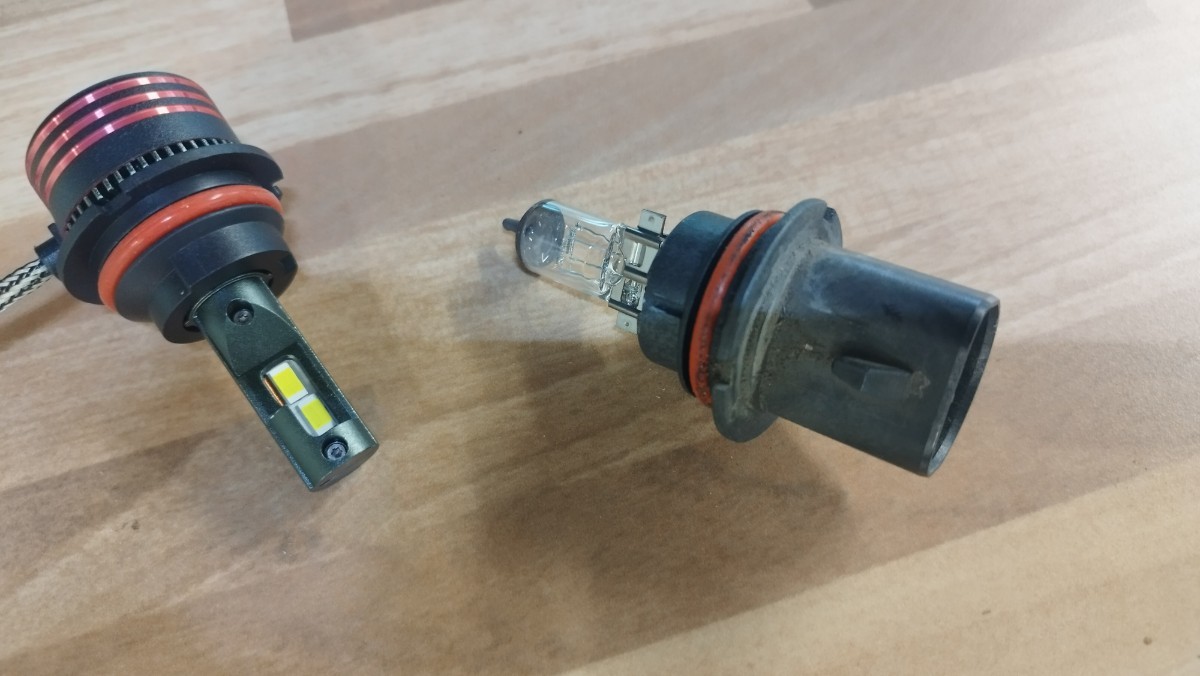

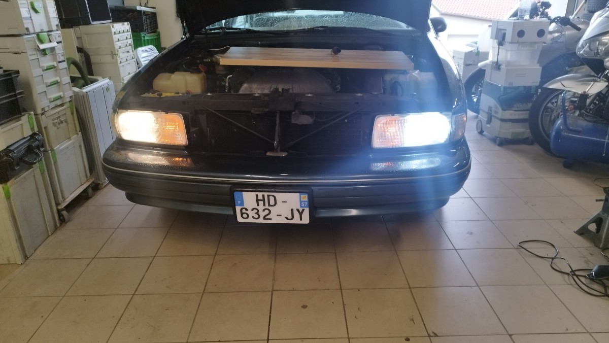

Salut la troupe, Ma Caprice est équipée en ampoules 9007 pour les phares. Ce n'est pas super de nuit. J'ai tenté une installation LED mais c'est une cata en feux de croisement. Cela fait des zones plus ou mois éclairées (plus sur les cotés que devant), des lignes verticales et ce n'est pas agréable. En plein phare ça va. Qui a déjà tenté une conversion et avec quels résultats? Dites moi...
