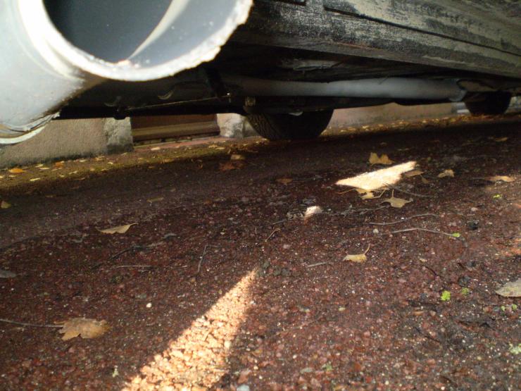

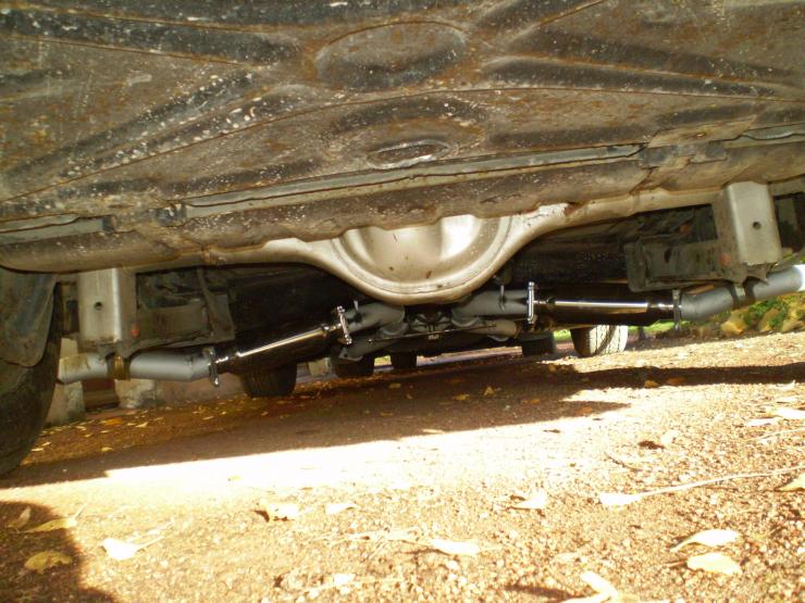

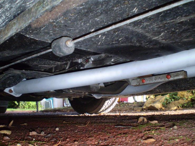

Bonjour, je n'arrive pas a mètre de photos pour vous montrer le montage des pots, niveau sonore c'est correct quand je roule stabilisé mais quand j’accélère les oiseaux s'envole dans les champs, je passe au contrôle jeudi on verra bien. En tout cas on sent le moteur beaucoup plus libéré, il y a quelque flamme à la décélération si on ouvre fort avant, ça éclaire la nuit, mais en été faudrait pas que je foute le feux sur les bernes enherbé.....comme je sort de chaque coté. Bon ci vous voulez des photos il va falloir m'expliquer car il me demande l'url qu'est ce que c'est?
Bonjour, c'est bon je les ais reçue, affaire a suivre ce week-end je pourrais modifier ci ça fait trop de bruit, au contrôle technique il m'a dit qu'il n'y avait pas vraiment de règle sur les échappements pour les autos de cette époque, il m'a dit "il faut que le bruit soit raisonnable et que l'échappement soit bien fixé" donc ou mettons la barre du raisonnable... Bonne journée à vous

Bonjour, ce week-end j'ais commencé la fabrication de mes échappements, doubles lignes en tube de 60 mm de plombier, cintrage impécable, je reçois mes silencieux aujourd'hui donc fin des travaux le week-end prochain. Je vais faire ma sortie d’échappement devant les roues arrière ce qui m'évite de passer le pont. En échappement libre ça fait un boucan du diable, au moins ça respire....
Bonjour, j'ais trouvé sur ebay, silencieux inox en d de sortie et entrée 61mm et d total de 101mm longueur total 360mm, normalement je les reçois dans la semaine prochaine. Merci tout de même pour votre aide.

Actuellement j'ais un tube qui raccorde les 2 4en1 qui ce connecte sur un silencieux rond peut être un "gasspack" et après un tube tout pourri de 40 mm qui passe au dessus du pont et qui sort à l'arrière de la voiture, pour un 6,6l ça me semble juste en volume de sortie, à comparer sur la jag c'est un 4l et j'ais 2 lignes avec un diamètre de 40 mm chacune
Bonjour, donc 1 ligne direct avec un gasspack et quelques courbes devrait le faire, gasspack du même diamètre que la ligne ou plus gros ou plus petit A voir après pour le bruit, je pense qu'il faut y aller par étape il sera toujours temps de rajouter un silencieux sur la ligne. Je vous ferais des photos pendant la fabrication
avec le H cela pourrait il le faire, le X n"est pas facile par rapport a l'arbre de transmission, sachant que la ligne passe au dessus du pont donc quand même de bonne courbe pour freiner la sortie de gaz.
