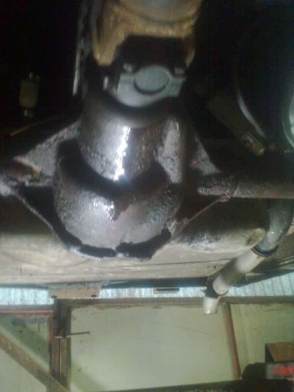

Déterrage de post... J'ai un peu laché la Dart les mois qui viennent de passés, mais j'ai repris un peu samedi après midi. Le pont perd à l'huille par le bourrage d'entré d'arbre de transmission. Démontage et de fait, le vieux est vraiment HS. Si quelqu'un sait à quel couple il faut serrer le boulon, ça m'aiderait. Ou au moins une bonne estimation. C'est un roulement conique derrière. J'ai démonté l'arbre de transmission pour changer le croisillon tant que j'y était. Le vieux a fait son temps de toute manière. Made in Detroit :cowboy: Le manchon à l'autre bout de l'arbre est mort, quelqu'un sait comment s'appelle la pièce coulissante qui relie l'arbre à la boite? Je ne l'ai pas encore contrôlée, mais comme le manchon est HS, il y a beaucoup de chances que la pièce soit abîmée. J'ai dut (encore) faire des frais, mon vieux compresseur ne suivait plus. Il mettait une plombe à charger et tournait en permanence pour alimenter les outils pneumatiques. Même en travaillant seul... 5.5cv et 650l/min. Je ne reconnais plus mes outils pneumatiques, c'est le jour et la nuit

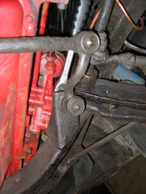

Bon, pas grand chose de neuf sur la Dodge, beaucoup de boulot et franchement, je ne pensais pas devoir refaire autant truc directement pour la passer au CT. Donc, après avoir résolu le problème d'arrivée d'essence, c'est dans le train avant que ça commence à foirer. Au début, pendant les quelques mètres que j'ai roulé avec, pas de bruit particulier. Après avoir graissé tout et rouler un peu plus avec, un sale cloc cloc c'est fait entendre. Vraisemblablement que tout était un peu grippé et le fait d'avoir été graissé et d'avoir reroulé, ça c'est décalé. A première vue, c'est une des biellettes de direction (idler arm in English) qui a du jeu. Mais les autres rotules ont l'air d'origines et ont les caoutchoucs déchirés ou troués => refus au CT en Belgique. Un petit tour sur le site de Rockauto et c'est un joli billet de 500€ qu'il faut sortir pour refaire le train avant dans les règles... Là ça commence à faire beaucoup. Plus encore la fuite au pont qu'il faut refaire... Ca me mets un peu le blues. Enfin soit, je vais essayer de mordre encore un fois dedans pour la faire rouler. Sinon, pour changer et penser à autre chose, j'ai fait un truc que je voulais depuis longtemps. Une petite table avec un dessus métallique pour pouvoir souder et travailler des pièces en métal avec une base bien solide et lourde. Reste à faire des étagères et un coup de peinture Ensuite, quelques US croisées ces derniers jours. Celle-ci est d'aujourd'hui, le gars roule avec Un peu prise à l'arrache, il y a longtemps que je le vois là celui-là. Et celui-ci est toujours en service actif... Voilà, c'est tout, pour le moment...
