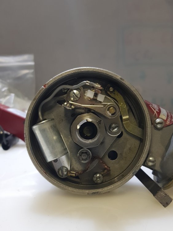

  16. Oui c'est sur !i mais la j'aurais bien voulu comprendre vu que c'est totalement mécanique un allumeur! En tous les cas merci à tous
  17. J'ai installé un nouvel allumeurs ,ça fonctionne !. comme je le disais j'ai démonté mon ancien allumeur . La cam semble en bon état, elle pousse bien le rupteur à chaque fois, Les deux ressorts et les deux plaques semblent en bon état. Je vois pas d'où vient le problème
  18. salut oui voici mon ordre d'allumage
  19. Salut oui j'avais un rotor tout neuf que j'ai monté j'ai pas trouvé de jeu plus que ça sur l'allumeur que j'avais acheté il y a 5ans à peu près.
  20. Non ce sont pas des embouts vissés
  21. Salut non j'ai des bougies classique et je les avais changé et régler. Je viens demonter mon allumeur je vois rien de spécial c'est mécanique. Les deux ressorts sont en place à l'intérieur La seule partie électrique c'est le rupteur
  22. Bonjour, mon V8 Ford. démarre pas trop mal mais ratatouille elle vibre beaucoup il lui manque des cylindre. Je me suis rendu compte a la lampe stromboscopie d'allumage que 4 bougie n'était pas alimenté en jus pour les cylindre suivant 1.5.7.8 Mon ordre d'allumage est > 1 5 4 2 6 3 7 8 . J'ai changer . vis platinées le condensateur tête de delco J'ai inverser les fil de bougies toujours les meme bougie sans jus. Ensuite j'ai contrôlé la came d'allumeur . RAS. Ça tourne bien et écarte bien le rupteur à chaque fois. En dernier un pote est passé avec une nouvelle bobine. ça n'a rien changé J'ai retirer l'allumeur et commencer à le démonter. Pour le moment je n'ai rien vu de spécial si quelqu'un a une idée .
