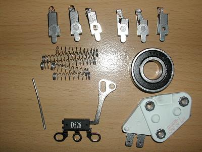

Bonjour , J'ai recu aujourdhui le kit pour mon alternateur , mais il n'y a pas de marque ou d'amperage sur la notice, par contre il y a un part number PART #66-2303 GM alternator repair KIT , j'ai cherché sur google mais j'ai rien trouvé , quelqu'un peu me confirmer l'amperage ? mon alternateur est un 80 Amperes PS : Pour la l'ecrou je vais refaire un essai demain

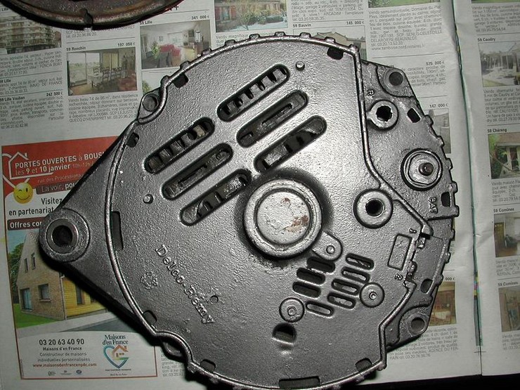

Apres avoir decapé les differentes couches de peinture j'ai trouvé ... comme quoi en cherchant un peu , c'est un 80 amperes , j'ai donc commandé le bon kit sur ebay , par contre je n'arrive pas a deviser le gros boulon central de 21 est que quelqu'un saurais me dire si le pas de vis est inversé?

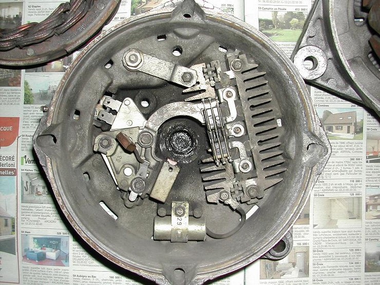

bonjour a tous , J'ai demonter mon alternateur pour le refaire completement mais a part la marque delco remy il n'y a rien noter dessus au sujet de l'amperage ou du modele , j'ai bien un kit de refection Victory lap GMA-01 mais si le regulateur semble bien etre le meme la diode est differente . quel est mon modele d'alternateur ? est ce que si je commande une diode qui ressemble a la mienne je peu monter le regulateur et les charbons que j'ai ?
