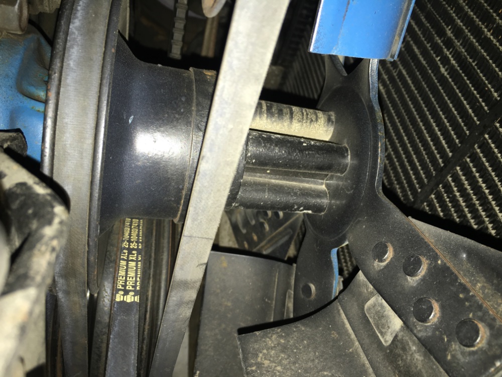

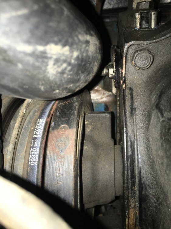

    Bon...d'accord...messages bien reçus...merci !

    Hello...j'envisage de changer les quatres courroies du cheros....le garage véhicules anciens chez qui je vais me dit que son fournisseur ne trouve pas et qu'il me faut trouver sur internet ! la belle affaire, me voilà paumé 😱. J'ai pris deux photos pour vous montrer si je ne fais pas erreur sur les références et si c'est bon, par qui passez vous commande sur internet. Merci d'avance pour votre aide 😉

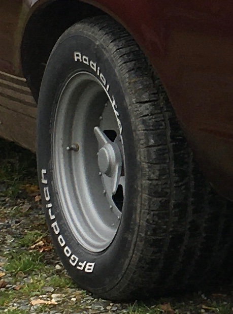

  13. Dans ma recherche, je vois que les BF Goodrich ne sont pas donnés (même si reconnu comme premium), par contre deux autres marques sortent du lot: Cooper et Vitour. On m'a déconseillé le premier mais qu'en est il du second (trouvés sur allo pneu). inscriptions blanches ou pas sur le flanc..m'en moque mais sans être un muscle car, le chero a quand même du couple 😁. Si vous avez des conseils ? 😉
