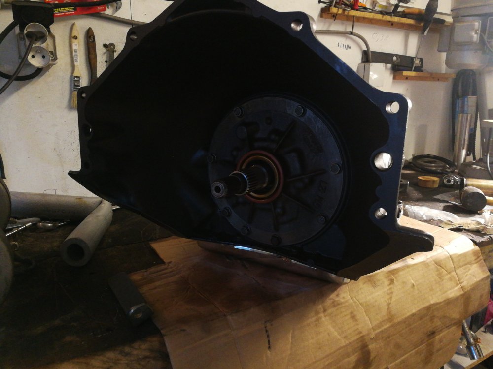

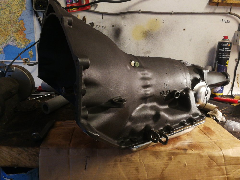

Boite remonte et fonctionne parfaitement aucun réglage na été nécessaire , il va falloir juste réglé le câble du kick-down qui sur mon impala est sur la pédale d'accélérateur , normalement il est sur le carburateur

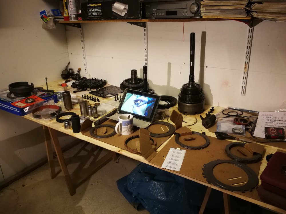

Restauration et modification boite de vitesse automatique Chevrolet TH 350

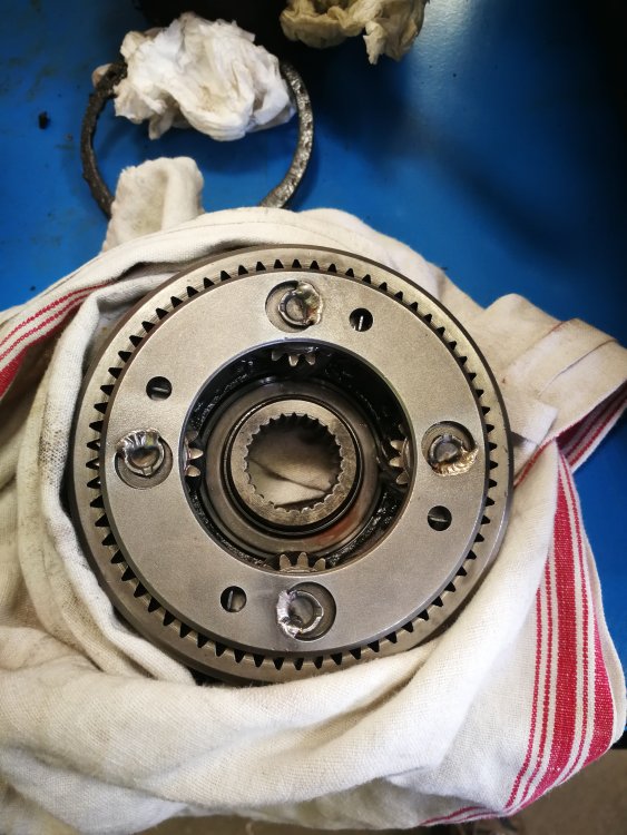

Comme il le dit sur la vidéo c'est pas obligatoire, mais c'est un point faible apparemment de cette boîte, vue que j'ai un tig à mon poste de travail j'en est profité ci des personnes on besoin je peut vous les faire gratuitement mais faut vous déplacer 😁 -

Un bon tig pour renforcé cette pièce à été très utile et pour faire l'outil pour démonter les pistons un tour pour faire les modifications peut aidé mais c'est vrais je chipote 😀
