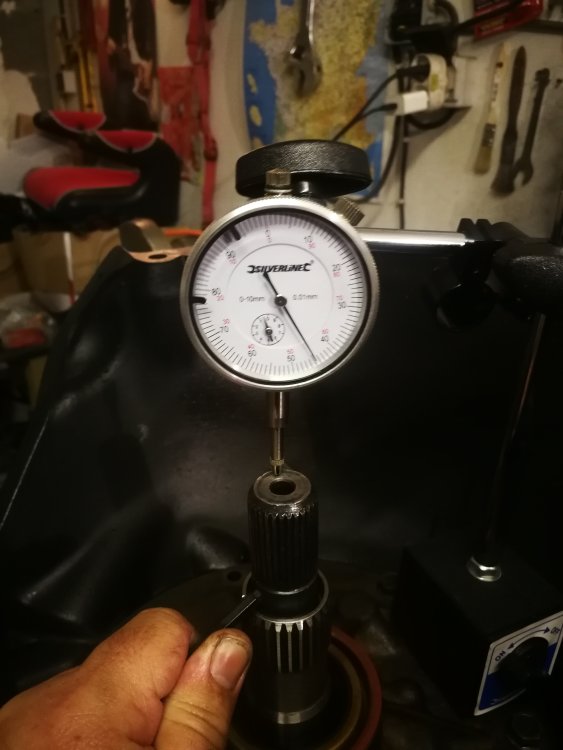

Il faut quand même avoir un comparateur et deux bonne clé dynamométrique, un poste à soudé un tour et du fer plat et avoir une presse est plus pratique que de frapper les palliers -

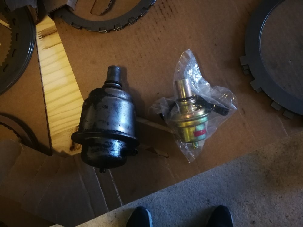

OK et bien ça sera la vielle pièce car ses histoires de dépression c'est une m... A régler la neuve restera dans son emballage.. Merci pour les précisions

ok merci elle sont vraiment différente ça change quelque chose? on na pas démonter la dernière partie aux font de la boite la pièce avec tout les ressort apparemment il faut un extracteur pour la depose est-il indispensables de la retirer ?
bonjours, sur la photo ci-dessous a gauche ma pièce d’origine a droite la pièce fournie dans le kit est ce que je doit conserver ma pièce d'origine ? ou je doit monter la pièce neuve? elle sont différente quelle est leurs rôle exactement?

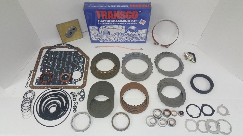

Ce qui pénible c'est l'écriture intuitive ça écrit ce que ça v..... Je suis pas un pro de l'orthographe mais c'est fatiguant, j'ai toujours préféré les mathématiques c'est plus logique et il n'y a pas déception Une info qui n'a rien à voir avec le sujet mais.... j'ai trouver ses deux kit mais je ne voie pas de différence avez vous une idée? https://www.ebay.fr/itm/TH-350-TransGo-Transmission-Reprogramming-Kit-1969-On-350-1-2/191916845951?_trkparms=aid%3D222007%26algo%3DSIM.MBE%26ao%3D2%26asc%3D20170831090034%26meid%3D2fc117642f1a4690ae1225893fa8165a%26pid%3D100005%26rk%3D1%26rkt%3D12%26sd%3D260798070114%26itm%3D191916845951&_trksid=p2047675.c100005.m1851 https://www.ebay.fr/itm/TransGo-TH-350-Transmission-Reprogramming-Kit-1969-On-350-1-2/191165220866?_trkparms=aid%3D222007%26algo%3DSIM.MBE%26ao%3D2%26asc%3D20170831090034%26meid%3De7bba748fee44c4f807969f547c93b88%26pid%3D100005%26rk%3D1%26rkt%3D12%26mehot%3Dag%26sd%3D191916845951%26itm%3D191165220866&_trksid=p2047675.c100005.m1851

j'ai trouver ca https://www.ebay.fr/itm/GM-TH350C-Transgo-Reprogramming-Shift-Kit-Shift-Lockup-SK-350C-1-2/371786083359?hash=item56902d6c1f:g:jt4AAOSw4GVYJMyC https://www.ebay.fr/itm/TRANSGO-TH350-350-1-2-TRANS-TRANSMISSION-SHIFT-KIT-1969-UP/260798070114?hash=item3cb8c6bd62:g:OuAAAOSwv9hW2hf0 https://www.ebay.fr/itm/Transgo-350-1-2-Shift-Kit-HP-TH350-Automatic-Transmission-Stage-1-2-GM-Truck-Car/173287192166?hash=item2858b8b666:g:Us0AAMXQLw1Rzy6g https://www.ebay.fr/itm/TH350C-Transgo-Reprogramming-Shift-Kit-Shift-Lockup-SK-350C-1-2/201238084779?hash=item2edab97cab:g:NI0AAOSwqu9U24~O ils se ressemble mais on l'air différent
une reconditionne c'est 1290 euro minimum une tci 1500 1800 tout ça sans les frais de port ! ps: quand tu aura le temps peut tu me donner le bon kit le kit transco 1&2 ? et ci il implique pas de réglage supplémentaire
parfait ça reviens quand même moins chère qu’une boite neuve, jetais pas sur que ça soit les bon merci encore désolè pour le dérangement

ok merci je le reçois demain je vérifierais, il doit bien avoir des kit clip pour la boite , je vais commander le kit transco 1&2 qui appartements est pour un meilleurs passage vitesse ? est ce que ça engendre des réglage supplémentaire ? ou peut perturber le fonctionnement si pas régler ou ça change rien ? j'ai trouver tous ses kit mais c'est encore la galère pour sélectionner le bon dans tous ça https://www.ebay.fr/sch/i.html?_odkw=shift+kit+Transgo+1%2B2&_osacat=0&_from=R40&_trksid=p2045573.m570.l1313.TR0.TRC0.H0.XTH+350+shift+kit+Transgo+1%2B2.TRS0&_nkw=TH+350+shift+kit+Transgo+1%2B2&_sacat=0

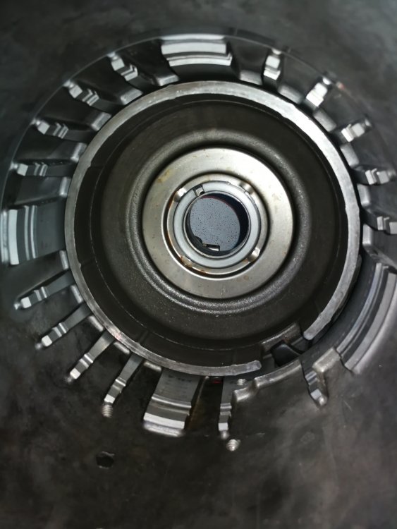

je viens de vérifier mon clip d'origine a disparue ou en poudre j'ai retrouver tout les morceau de sprag mais pas le clips ,part contre sur le kit que j'ai acheter il y a plein de clips sur la gauche il est peut être fournie ?
