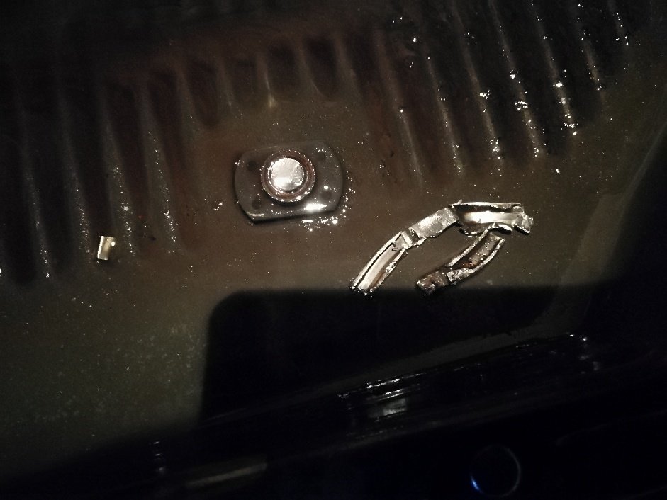

  17. Bonjours j'aurais besoin de renseignement la TH 350 de mon impala 73 a des probleme des morceau du Sprag on atterrie aux fond de mon carter j'ai déposé la boite apparemment ça arrive souvent et il existe des Kit de réfection -- kit curatif ( Shift Kit ) Le Sprag n'est pas fournie dans ses kit ? avez vous des référence pour ma boite en kit curatif et sprag renforcer ci cela existe merci part avance pour l'aide

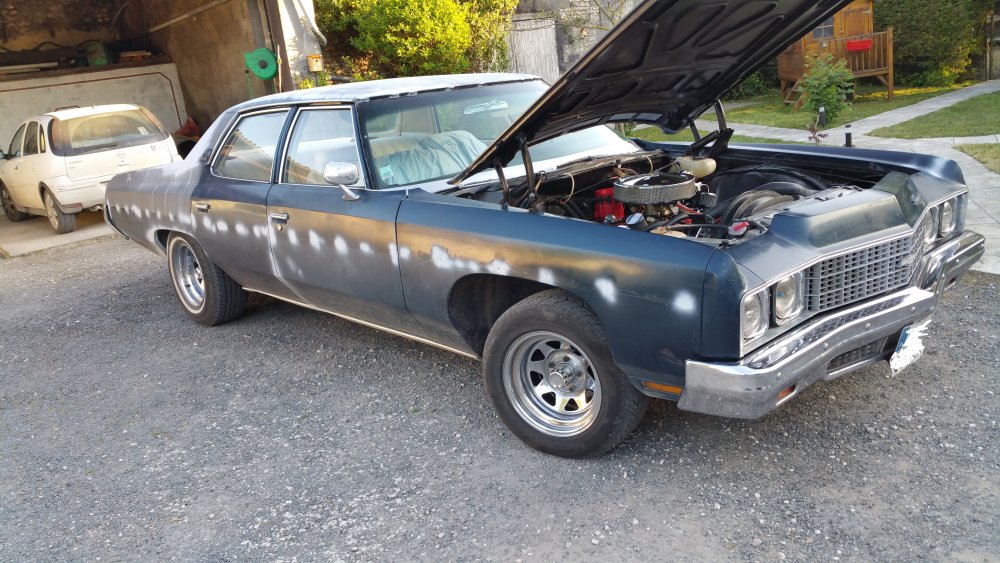

    Le mastic est provisoire contre la rouille j'ai enlevé les baguettes qui était hs je les perdais en route , elle coupait la ligne en DEUX de la voiture , mon impala existe en plusieurs modèles avec ou sans baguette j'ai décidé de ne pas les remettre et je vais boucher les trous aux TIG , j'ai décidé de la rabaisser à l'avant avec des ressort neuf plus cour que j'ai acheté et de la peindre toute en noir Chevrolet 1967 et chrome pour luis donner un air plus agressifs et sobre.... Comme on peut voir sur les photos j'ai déjà encastré le part-choc avant dans la carrosserie de 10 cm qui était cacher part un plastique horrible ....

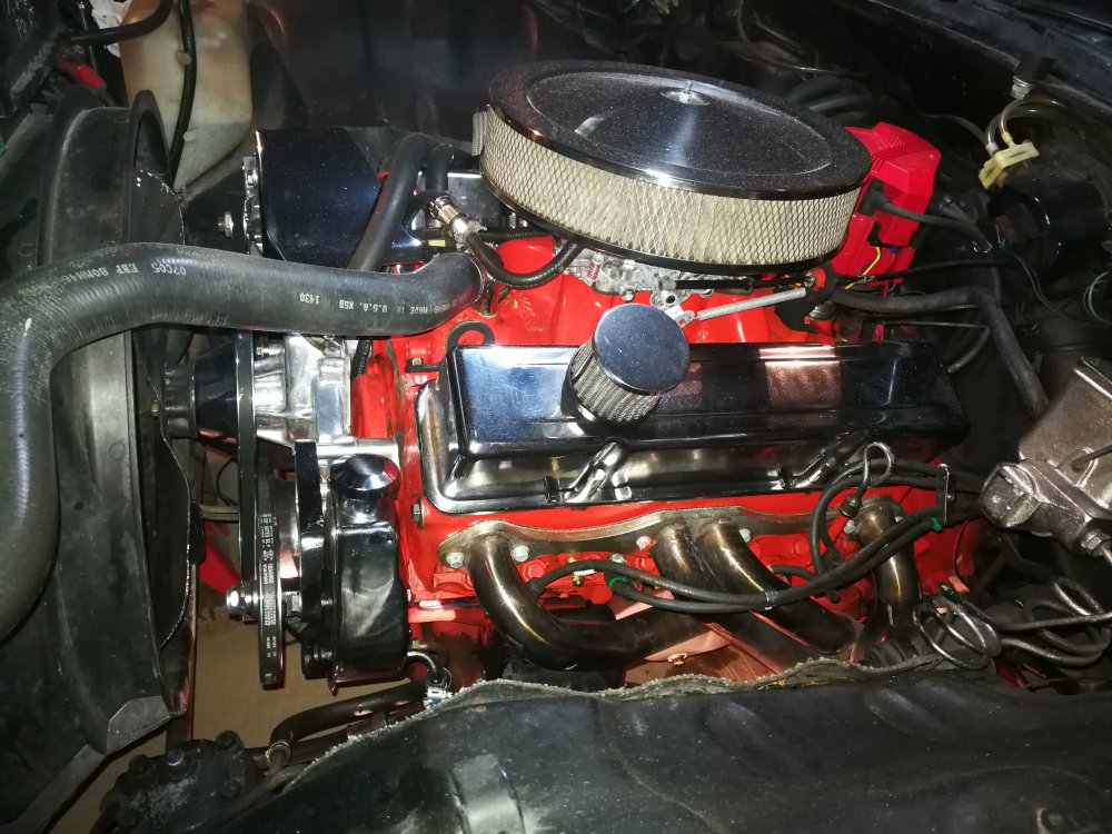

    Mon moteur n'a rien à voir avec la deuxième photo et il y a eu plus qu'un coup d'epo....... J'ai juste été obligé de changer le carburateur car il était hs j'ai préféré du neuf que de l'occasion là pipe en fonte était fêlée,collecteur échappement cassé j'ai préférer en inox pour la durée dans le temps il pleut beaucoup dans le sud ouest et mettre une ligne inox sur des collecteur en fonte c'est le meilleur moyen de faire rouillée de l'inox ,tout était a refaire ,Il a fallu faire un choix j'ai miser sur le long terme le but une fois terminer est de m'en servir tout les jours , avec une impala coupe 1967 ss j'aurais fait différemment , il est sur que par un pro ça serait comme sur vos photos mais aux moins c'est moi qu'il les fait et j'ai nettoyer chaque millimètre du compartiments, je le fait pour moi avant tout , et c'est vrais que j'aime le chrome javais envie d'un moteur plein de chrome ,les pièce sont des pièce d’origine mais chromé, j'ai juste envoyé les photos parce qu'on me l'a demandé désolé que cela vous contrarie
  21. bonsoir, pour moi ce n'est pas bien grave avez vous retrouve tout les morceaux ? personnellement je déposerai le carter d’huile pour vérifier qu'il n’y est pas d'autre morceaux [et nettoyage dépôt] ,et je remplacerais toutes les "entretoises" c'est pas bien complique un petit réglage poussoir culbuteur , vidange et hop repartie

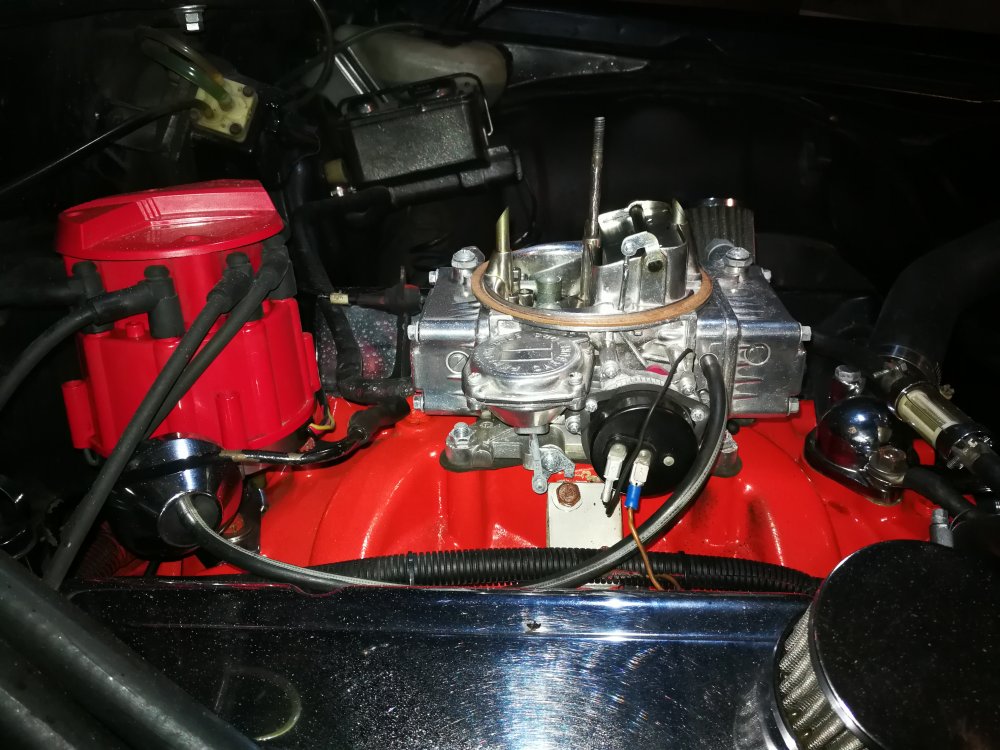

    BONSOIR, on ma demander de mettre des photos de mon impala 1973 en restauration (tout fait moi même) j’espère que c'est aux bonne endroit premier probleme vanne egr j'ai tout enlevée et le moteur a re-fonctionnez, les freins a neuf ,allumage, poussoir, pipe et carbu, amortisseur,et toute la sellerie ............
