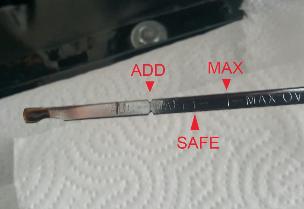

Les 44,5 cm se situent entre le haut de la jauge (partie en butée du bouchon) et la bout de la jauge (intégralité de la tige métal), les 2,5 cm se situent eux entre le Full et le Add. Comment savoir s'il faut rajouter telle ou telle dose 😐 avec des instruments non d'origine tu me diras. De toutes façons il manque de l'huile et je compte en rajouter au moins jusqu'à cette fameuse encoche ajoutée, voir peut être entre l'encoche et le ADD. Je compte faire vidanger l'huile de boite, de DA et donc moteur en septembre et tenter de voir si il ne faudrait pas mettre une vrai jauge plus précise. Déjà que sur le tableau de bord mon indicateur de température d'huile n'a pas l'air précis...😒
Bon manifestement, il faut plus qu' 1 litre et demi, rajout en prévision avant le prochain roulage. 😅
Voici une photo de la jauge, trop peu d'huile, mais le niveau n'était pas comme ça il y a quelques semaines. Pour info la jauge fait 44,5 cm en longueur et il y a 2,5 cm entre le full et le Add. La fuite n'est plus présente mais elle se situe bien au niveau du joint Spi. Pour le reste des fuites d'huile et de boite de DA ce doit être une durite.

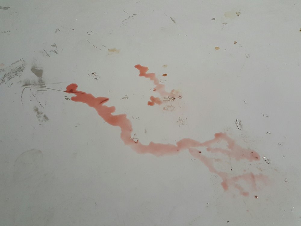

C'est ce qu'on s'est dit, si c'était 1 vrai litre d'huile,j'aurais mon garage qui se transformait en piscine 😤 !! Par contre, quand j'y regarde de plus près, j'ai pas l'impression que la fuite vient du joint spi car la fuite rouge en arrière plan de la photo se situe au niveau de celui-ci (cône de boite) donc la fuite moteur doit venir de plus en avant de celui-ci. Pour info j'ai revisser deux visses de collecteurs il y a 2 semaines, ne m'y connaissant pas trop en mécanique, la fuite ne viendrais pas de là ? Hormis le carter, le joint spy, je ne vois pas d'où l'huile pourrait sortir. Tu parles de surconsommation ? J'ai roulé 200 bornes dont plus de la moitié à plus de 100, malgré cela le moteur ne donnait pas cette impression de bouffer de l'huile. Les pots à l'arrière ont de la suie quand on regarde. Des odeurs d'essence et d'huile dans l'habitacle quand tu roules plus de 20 minutes (plus quand tu accélères). Je vais ajouter quand même pas mal d'huile vu ce que la jauge m'indique, tout en vérifiant toujours à plat et à la fois à chaud (après 10 minutes) et à froid. 😊

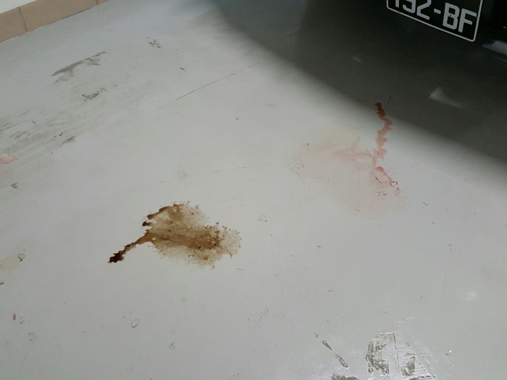

Merci Phil, en fait je suis revenu prendre la voiture au bout de 3 semaines et il y avait une fuite au niveau de la courroie de direction assistée, du moteur (huile) et de la boite de vitesse (même huile que la courroie de DA). Visible sur les photos. Le soucis c'est que mon niveau sur la jauge indique clairement que je suis en dessous de ADD, bien en dessous, 1cm de marquage d'huile sur la jauge 😱. Mon mécano m'a dit que je pouvais quand même rouler, même s'il faut que j'identifie la fuite et que je puisse faire le complément sans en perdre autant à chaque sorties. Pour info elle n'a jamais fuitée (huile moteur) depuis les 2 ans qu'elle est arrivée en France. Pour ce qui est de l'huile à ajouter, mon moteur a été nettoyé et réalésé entièrement avant qu'elle n'arrive des US de la part du mécano de Serge 😏. Donc je vais m'en tenir à l'huile que j'ai mis dans mon lien. Mais sinon aucun soucis quand au fait de rajouter de la minérale avec de la synthétique ?
Ba le soucis c'est que j'ai constaté la trace d'huile au sol après 3 semaines, en regardant en dessous je vois un petite goutte se former au niveau du cône (moteur/boîte), donc ce serait au niveau du joint spi, je n'ai rien constaté d'anormal autre part (carter...).
Bonjour, Ayant constaté une petite flaque d'huile sous le moteur de ma Mustang ce weekend, je compte faire un complément, surtout que mon niveau d'huile a subitement baisser ces dernières semaines (malgré un contrôle à presque chaque sorties). Certes la flaque est minime mais cela serait resté bénin si mon niveau d'huile dans l moteur était au plus bas (bien en dessous de témoin minimum). Pourtant les températures moteur sont correctes quand on vérifie au laser. Je compte donc faire un complément, je sais qu'il me faut de la 15W40 mais faut-il prendre une huile synthétique ou une huile minérale ? J'aurais tendance à prendre ceci : https://www.norauto.fr/produit/huile-moteur-total-activa-5000-15w40-essence-5-l_300053.html?CatalogID=&CatalogCategoryName= https://www.norauto.fr/produit/huile-moteur-shell-helix-hx5-15w40-essence-et-diesel-5-l_790815.html?CatalogID=&CatalogCategoryName= Je sais aussi qu'elles sont miscibles entre elles, mais peut*on faire un complément d'huile minérale dans un moteur qui a reçu un peu d'huile synthétique ? Merci d'avance !! 😏

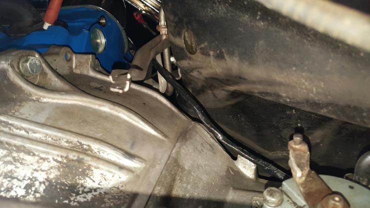

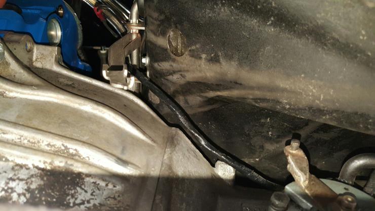

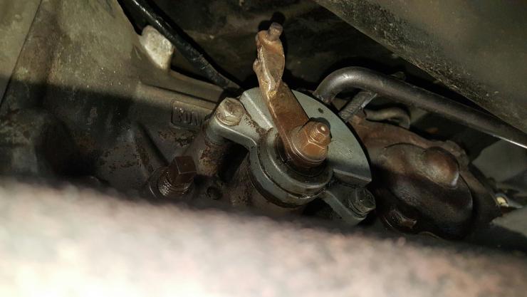

Ba au vue des photos, il semblerait qu'il manque quelque chose, un cable en moins, y'a des choses qui sont dans le vide alors qu'elle devrait être relié à quelque chose on dirait... French riviera tu parles du Kick down ? -
Boîte auto Cruise-o-matic Ford Mustang
Starter-man a répondu au sujet de Starter-man dans Transmission
Bon, la belle est ressortie de son hibernation le weekend dernier et impossible de juger du problème de boite. Je vais essayer de la mettre sur un pont. Voici quelques photos prises après l'avoir mise sur rampes. Pour le détail, je confirme qu'un rapport (le seul que j'entends passer) passe à 130 km/h, j'avais dans la voiture un compteur mobile. Le compteur de vitesse du tableau lui affichait 100 miles au moment du passage. Donc oui il y a bien un défaut d'indication des vitesses, mais les rapports à une telle vitesse, c'est bizarre. Sur les photos le modulateur n'a pas l'air endommagé, ni le câble. Par contre sur le coté gauche de la boîte, on dirait qu'il manque un câble au niveau d'un levier. Je vais tenter de retirer le cable reliant le modulateur et régler ce dernier pour raccourcir la longueur des rapports. -
