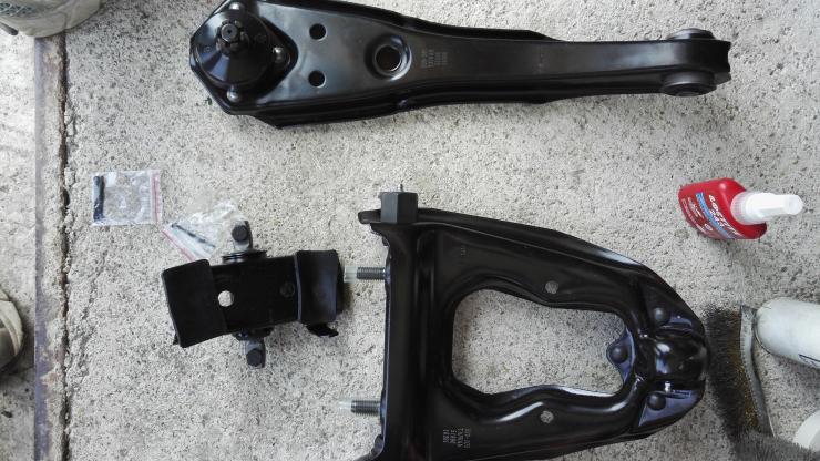

  12. alors en fait non car le nouveau était légèrement plus grand que l'ancien!! du coup il passait pas bien dans le trou du triangle

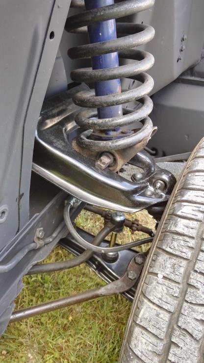

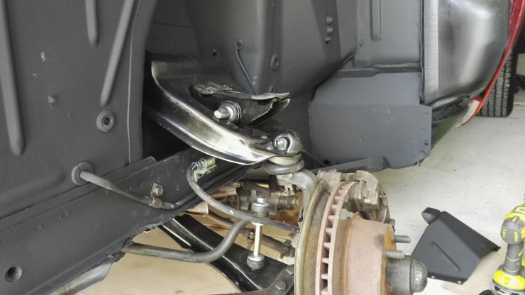

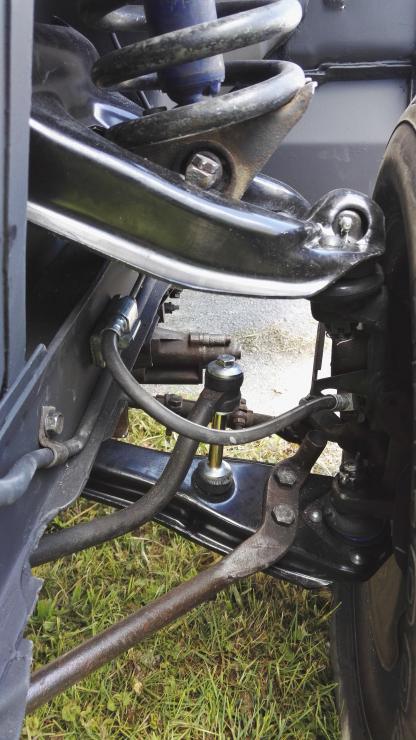

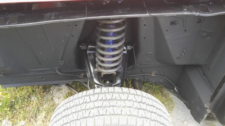

  13. super boulot! Pour les amortisseurs moi j'ai dû acheter un compresseur de ressort qu'on passe par l'intérieur!! Avant j'ai essayé les griffes qu'on met à l'extérieur du ressort mais ca n'allait pas , ça comprimais le ressort que sur un côté et il se courbait! En plus galère à mettre par manque de place! Sinon la technique du cric pour compresser un max le ressort sur son triangle est super, j'ai fait comme ça aussi!! Mais sans le poids du moteur à voir effectivement si ça sera suffisant!!
  14. quelques nouvelles de l'avancement! les deux côtés sont fait!! non sans mal!! le ressort d'amortisseur à été une vraie galère à remettre!!!! bon j'espère que j'ai bien tout remonter ...on verra à la première sortie , si j'ai une de mes roues qui me double bin je serais fixé
