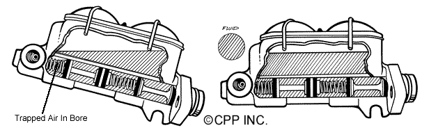

Nope, pas du tout, aucune purge du maitre cylindre n'a été faite de cette maniére.... il faut le faire nécessairement sur l'étau afin qu'il soit de niveau je suppose ? car sinon il a le nez en l'air dans la caisse.....
Effectivement Pit, le Maitre cylindre a déja été vidé complétement lorsque j'ai refait ma baie moteur, mon booster etc.... alors oui il est possible de faire rouler la voiture, la purge sur l'avant se faisant sans soucis mais hier j'ai ouvert la valve (car la nouvelle est démontable) et je l'ai recentré manuellement et vérifié intégralement et également bloqué avec ce fameux "outil" donc elle n'est plus verrouillée....... j'ai même été tenté de la vider completement des nerfs et d'en faire un distributeur lol (mais mauvaise idée) Oui, lors de la commande j'ai bien pris le modéle pour mon auto, disque avant et tambour arriére
non Eagle,la durite de dépression est toujours connecté lorsque je purge. et lorsque j'ai soufflé, je l'ai fait depuis le raccord AR de la proportioning valve jusqu'au raccord des Cylindre de roues et j'ai aussi soufflé séparement les 2 conduites AR. je n'ai pas tenté de déconnecter la canalisation de départ du MC pour essayer de souffler mais ce qui est étrange c'est que a un moment donné c'est passé en poussant dans le sens AR/AV car je voyais le liquide remonté dans le MC mais aprés....plus rien !!!!!! Se peut il que meme en poussant depuis l'AR de l'air soit emprissoné dans le MC du fait de son positionnement en biais sur cette caisse ? je suis a court d'idées, honnetement......

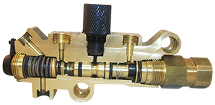

Bon je commence a en avoir plein mon cul de ce systéme de freinage de merde !!!!!!! hier j'ai démonté la valve pour voir si tout etait ok, j'ai vérifié que l'outil la bloquait bien en position centrale pour purger donc remontage et je commence a pomper.( tuyau sur purgeur et qui trempe dans du loockeed de l'autre coté) 10 premiere minutes ok, pas de soucis, on apercoit les bulles d'air qui se font la malle, jusque la tout va bien et d'un coup pédale dure, plus rien ne se passe dans le tuyau et un gros geyser jaillit du réservoir de frein !!!!!! même en allumant le moteur, aucune amélioration elle reste dure et toujours un geyser !!! c'est a n'y rien comprendre !!!! je précise que j'ai mis du téflon sur les purgeurs pour éviter d'aspirer de l'air par le filetage et que au niveau de la purge avant il n'y aucun soucis !!!!! j'en ai connu des bagnoles qui m'emmerdaient mais a ce point.......

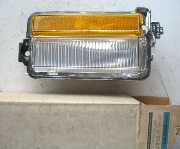

Tu veut dire que le feux se mettrait en plus de celui orange quand je met le cligno ? car le orange fais office de veilleuse/gabarit et bascule en clignotant quand je le met...
c'est pas faux....j'avais pas vu ca comme ca c'est exactement les memes !!
j'ai omis de précisé que c'est sur les ailes avant....lol
Salut, sur la Cutlass, j'ai des Side Lights de ce type: Donc la partie orange je sais ce que c'est, pas de soucis mais la partie blanche ?ca corresponds a quoi? merci
Oui il a été monté a la main sans forcé dés le deballage de la valve. demain je vais déconnecter au niveau des cylindres de roues AR et au niveau de la Valve et je vais essayer de filer un coup de soufflette dans le rigide, voir si ya pas de la merde coincée..... et si jamais ca donne rien.......je serais a court d'idées lol Merci,malheureusement ca reste pas longtemps comme ca lol. ca donne quoi l'arbre de chevrolet ?? plus de précision, moins de flottement ??

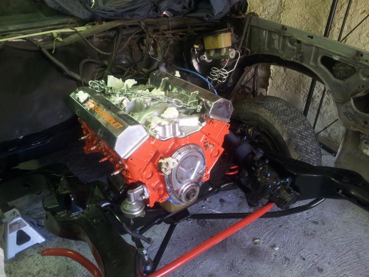

oué la caisse est au sol completement, sauf que, je sais pas si c'est pareil sur ta SS mais sur la cutlass,le maitre cylindre est monté penché d'origine on l'apercoit sur la photo je commence a me demander si j'aurai pas de la merde dans la durite AR.... Et du coup avec cette outil il faut bloquer le teton de la valve aussi ou pas ? merci Pit
Salut a tous, Cet aprés midi je me suis décidé a monter ma proportioning valve neuve que je viens de recevoir pour la Cutlass.J'ai également pris avec "l'outil" kivabien (ca c'est moins sur) pour faciliter la purge. Donc l'outil se présente comme ceci et viens s'installer de cette manière sur la valve. jusque la, aucun problème, tout se monte parfaitement mais au moment de la purge, l'arrière s'écoule vraiment a peine (avant il n'y avait absolument rien), genre léger filet, alors qu'a l'avant j'ai une grosse pression !!!! si j'ai bien compris, l'outil est censé garder la valve en pleine ouverture non ? donc ai je raté une étape dans la procédure ou dois je me tourner vers une durite arrière bouchée ou un cylindre de roue collé ? à ( je précise que mes cylindres de roues sont neufs) et on évite de me répondre "les freins c'est pour les laches " merci les gars :dieux: :dieux:
