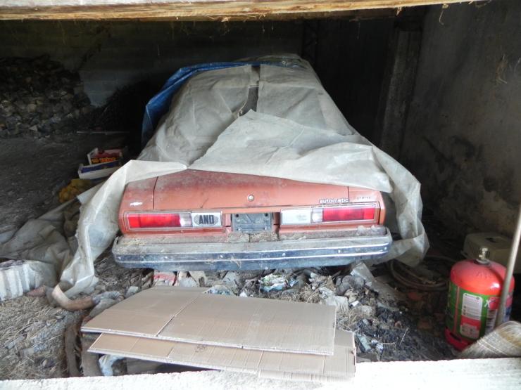

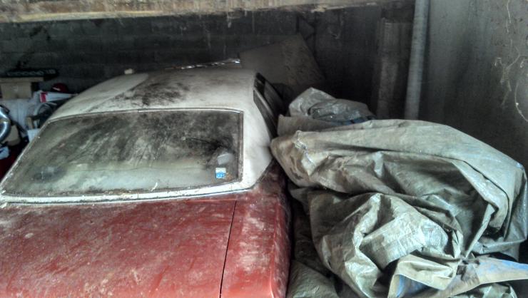

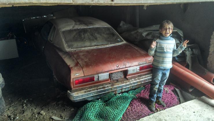

ah tiens je retombe sur des photos d'il y a 2 ou3 ans quand elle était encore sous la grange dans son trou... ca donne une petite idée de la galère qu'on s'est mis pour la sortir c'est quand je revois les photos et la différence de rouille entre la première et la deuxième , qui ont 2 ans d'écart , que je maudis mon ex qui a mis ses con de jambons a saler juste au dessus de la voiture a l'étage de la grange pendant 2 ans ... enfin bon c'est quand même pas valable pour tout le chassis je peux pas tout lui remettre sur le dos voila! sinon je suis passé au bac electrolyse modèle industriel , j'ai récupéré une cuve de compet' ! donc ca va le faire easy pour finir les gros bouts! photos plutot pour demain! -

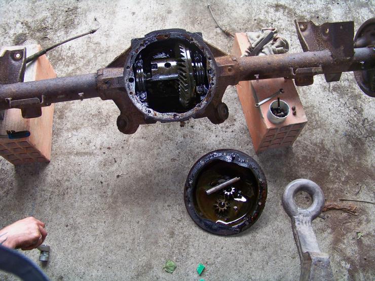

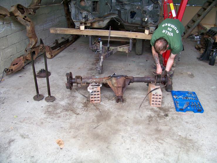

salut eric , un enorme merci pour ton lien !! en effet , la partie qu'il nous a échappé est l'extraction de l'axe central pour reculer les demi-arbres et sortir les "C" clips. ca va le faire c'est super classe! sinon petit bilan de l'avancement , sachant que ma cops prt demain donc j'avance au ralenti... le probleme du moment , c'est la peinture ... je suis hesitant. en effet , j'ai commencé au pinceau une peinture PU antirouille qui s'utilise direct sur la ferraille. certes c'est pas joli , mais au moins je sais que ca va tenir lonnnngtemps. puis dernièrement , j'ai achete cettte bombe d'appret gris pour pas voir les marques de pinceau , et j'ai fait les triangles inferieurs uniquement pour l'instant.... (ouf) mais la je me dis que si je mets pas un truc plus solide , ca va pas etre terrible du tout... je veux pas tout repeindre dans 2 ans , ou même que sa qualité soit amoindrie en cas de revente. donc je vois mon collègue carrossier demain, j'aurai un avis clair et precis. chez AD le mec me dit du "anti-gravillons" il faut mettre (c'est du blaxon non?) pour le moment je me suis arrete de peindre du coup j'ai les fusées electrolysées toutes neuves toutes belles , si je les protège pas je ne donne pas cher de la belle couleur métal , et vraiment le rouge étrier... un peu ca va mais faut pas pousser. je stocke tout dans le salon pour le moment ma cop's est aux anges !! voili voila , demain je prendrai le temps de mettre des nouvelles images ! bybye -
