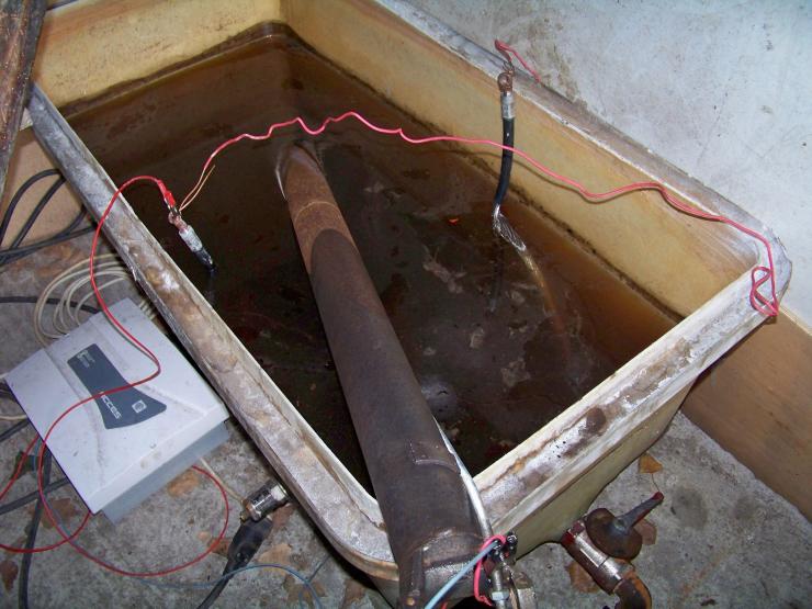

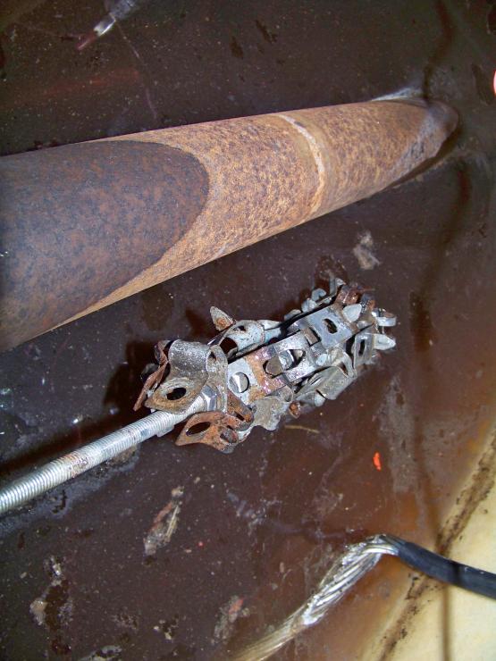

hello! bon ben semaine en déplacement , pas eu le temps de trop avancer . un peu quand même !! donc bilan de la semaine: -j'ai laissé 2 jours le radiateur l'electrolyse , il ressort niquel. je pense que je vais souder un peu a l'etain autour des raccords des flexibles , il y avait un dépot calcaire a ce niveau la. -tous les boulons du moteur (ou presque) sont passés au touret , prets a remonter. les pattes , les brides... tout ce qui se monte sur le moteur est prêt. -commande du kit distri , pochettes de joints manquants : distri (et son joint spy) , carter d'huile , pompe a eau. du coup pour groupir les commandes et gagner en FDP , j'ai été obligé de mettre avec : le maitre cylindre complet , et les deux cylindres de roues arrière. -peinture: récupéré (cadeau) : l'appret chassis (5L) , le "gris iveco" et son additif noir (5L) , les diluants et durcisseurs qui vont avec. >> ok pour le chassis et le dessous de la caisse , et diverses pièces. acheté ce matin (total 71€): peinture orange-rouge pour moteur (0.5L) , la même en noir pour le radiateur , les poulies... (0.5L) , le durcisseur et le diluant qui vont avec . aussi commandé sur le net (22€ + FDP = 28€) 2 bombes de vernis haute temperature a passer au four (apparemment du haut de gamme , jespère...) je vais faire un test pour les caches avec le vernis. si c'est pas joli , je me garde un peu de orange moteur pour recouvrir. le temps est pas encore au beau fixe... s'il fait moche je serai (encore) obligé d'attendre -

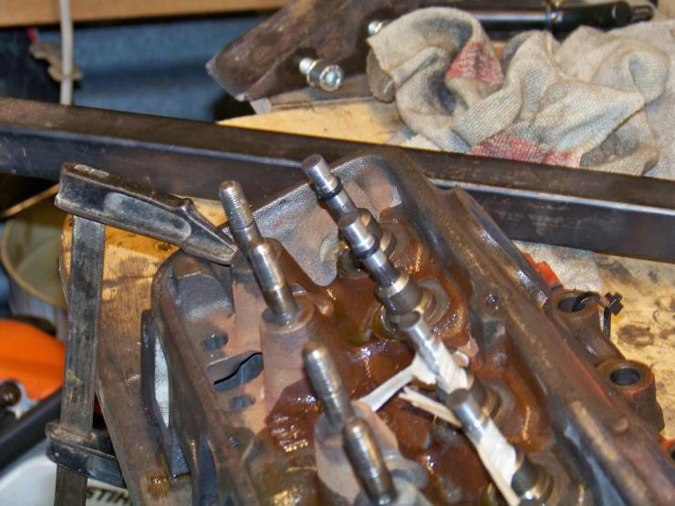

c'est clair quand je vois la gueule de ma distri a comparé de ca , c'est tout neuf!! donc c'est normal qu'il y aie autant de jeu? (sinon oui pour le calage ... c'est un minimum ) et pour les colis , beh je viens de trafiquer pour la millième fois , ils sont chiants avec leurs differents colis , mais au final pas vraiment... j'ai reussi a regrouper des trucs , separer la commande en 3 petites. a la base c'etait 5 colis , j'ai changé certaines marques pour uniformiser (souvent pour du meilleure qualité) du coup ca fait moins cher ! avec un peu de chances je passerai mieux entre les mailles du filet puis ca m'oblige pas a sortir 511€ d'un coup exactement! merci! ben je dors... quand il fait trop nuit pour bosser , j'ai pas assez d'eclairage au garage et le matin je suis reveillé a 6h , reveil ou pas donc... non serieux ca va j'ai des week ends de 3 jours , et plein de vacances j'ai vraiment un boulot qui me permet de m'y donner a 100%. et j'ai pas envie de finir en 2020 , j'ai deja fait des paris sur une fin des travaux , faut que je donne tout!!!! je paye pas le resto a tout le monde , je prefere payer les pièces et me faire offrir les resto apres , je pourrai même les amener avec pour bien les faire chialer !!! -

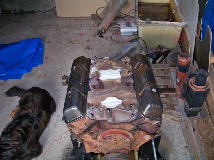

'soir! bon ben on a bossé comme des fous aujourd'hui ce matin , après avoir fait mes nettoyages de pièces avec le café , je suis allé chez mon pote qui a besoin des "O" ring (joint de haut de queue de soupape?) les voici en place l'appareil que mon pote a fabriqué pour remonter les demi-coquilles et un stagiaire qui apprend a remonter une culasse ! (moi bien entendu) voila tout est prêt a retourner a la maison , derniere nuit avec la moto ! de retour au garage , nettoyage des plans et mise en place du joint de culasse , petit graissage en règle hop hop , quelques coups de dynamo plus tard... mise en place des joints de la pipe d'admission donc : les emmerdements du jour: quand on a enlevé le cache distri , trop de jeu dans la chaine faut changer. sinon on a été emmerdés pour le réglage des poussoirs , la doc que j'ai trouvé est une traduction (très moyenne) , on a commencé puis ca colle pas , on se retrouve a regler des culbuteurs en position haute... mauvaise manip'. c'etait 7h mon collègue m'a quitté , j'ai jusqu'a demain pour trouver la doc qui va bien pour le réglage des culbuteurs , et on pourra fermer le haut pour de bon. sinon il me restera dans la pochette un kit de joints de queue de soupape , mais celles d'en bas , qui sont posées a partir de 1980 , ou sur certaines culasses préparées. si ca peut servir a quelqu'un... cadeau et puis le coté newbie du jour : ben quand j'ai commandé les kits de joints , je pensais avoir le complet mais il me manque la moitié basse finalement ... pompe a eau , carter d'huile, distri (le joint spy fuit)... quel con. je vais etre obligé d'attendre la prochaine commande pour refermer le moteur completement. voili voila!! -
