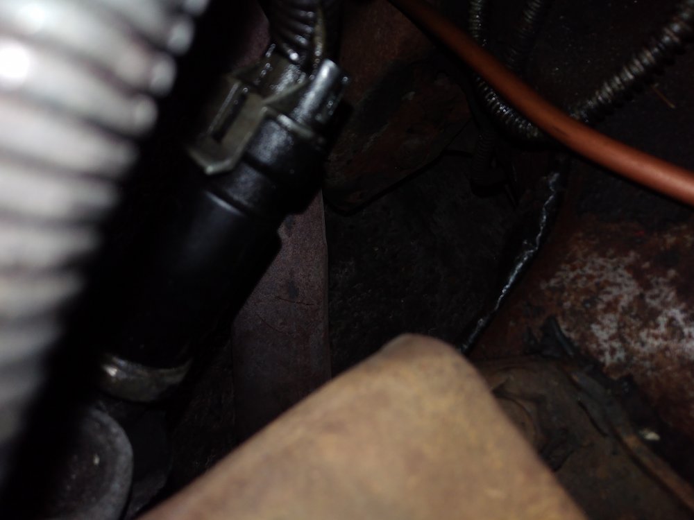

Bonjour j'ai enfin eu le temp de changer la sonde de pression d'huile, plus de fuite nickel !!! Mais ya toujours un mais quand je mets le contact l'aiguille au tableau de bord monté au Maxi et ne bouge plus jusqu'à ce que je coupe le moteur ??? Avant sa fonctionnait très bien, des idées ??
Ah ouais pas cool quand sa Pete d'un coup, la déjà la fumée et l'odeur d'huile cramée sa met pas en confiance !! Mais c'est bon c'est commander plus qu'à attendre la pièce et changer sa, elle est bien au garage en attendant..
C'est bien la sonde qui fuit j'ai refait un tour et c bizarre c pas régulier un coup sa fuit et je perd la pression au tableau de bord et un coup sa fuit plus et la pression est bonne.. Bref c'est commander plus qu'à attendre..
J'irai faire un tour avec ce soir pour voir
Nan Nan c'était bien une fuite quand j'ai ouvert le capot l'échappement était couvert d'huile( d'où la fumer et l'odeur) et en regardant sous la voiture sa goutait à cette endroit beaucoup ... Et maintenant plus une goutte ne tombe sur l'échappement ??? Sa peu venir de la prise de la sonde ? Comme jai débrancher et rebrancher pour nettoyer ? Peut être mal clipser et en la remettant je l'ai bien remis ?
Salut tout le monde sur ma firebird de 1 992 mon voyant orange service c'est allumé en route et c'est ré teint au bout de 10 min ( fallait que je rentre) en arrivant fumer qui sort du capot et odeur d'huile cramée.... En regardant un peu j'ai vu que sa avait fuit par la sonde de pression d'huile jcrois que sa s'appelle comme sa ( juste avant le filtre à huile) et sa coulait pile sur l'échappement.. J'ai tout nettoyer et laisser tourner un quart d'heure pour comfirmer la fuite, et sa fuit plus ??? C bizarre ?? Jvai la changer quand même mais pourquoi sa a fuit et sa fuit plus ?

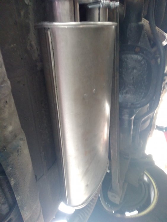

Voilà un petit silencieux tout neuf.!!! Maintenant sa sort bien part l'arrière sa fuit plus de partout en dessous..
