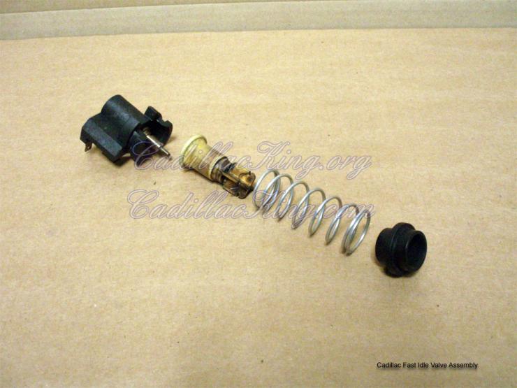

Tout d'abord merci pour tes conseils .Je sais à présent, après recherches et essais comment fonctionne cette fast idle valve montée sur ma Cadillac Seville de 78 .Je vais donc t'expliquer au mieux pour pouvoir dépanner un copain qui aura peut être un problème sur cette pièce. La pièce est composé de plusieurs partie: la partie plastique ou sont placées les deux cosses d'alimentation et le petit contacteur à lamelle sur le côté Une première partie en laiton ,qui n'est pas mobile et non démontable Un téton un laiton qui lui est mobile et peut se retirer sans problème. Un ressort Un piston avec ailette Un guide qui est placé sur la pipe d'admission et de l'autre côté guide le ressort Fonctionnement: Moteur froid Le piston en plastique est position ouvert donc passage d'air à l'admission ,starter. Le contacteur est en position fermé donc il alimente en 12 /13 v la résistance qui est dans le corps en plastique La première partie en laiton ou coulisse le téton contient une quantité de cire qui se dilate lorsque qu'elle est chauffée ,ce qui pousse le petit téton en laiton vers le bas Le téton pousse sur le piston qui ferme l'arrivée d'air Le petit contacteur s'ouvre et n'alimente plus en totalité la résistance . La cire refroidie et sous la pression du ressort fait remonter le téton en position initial Tant que le moteur tourne la cire reste chauffée . A savoir que cette panne est connue chez GM depuis longtemps ,les concessionnaires on trouvé une parade pour corriger a moindre de frais l'usure du téton ou la perte du volume de cire : Il place au fond du piston en plastique une pièce de monnaie qui du coup corrige la perte de hauteur donc la poussée du piston. Certains ,supprime l'ensemble et bouche l'arrivée d'air avec un bouchon et triche avec la vis de ralentie qui est sur la pipe d'admission. Je vais perso pour le fun essayer les deux . J'ai donc testée ma pièce en la branchant sur mon établie ,elle chauffe ,et là miracle le téton se lève de 4 mm environ ,et si tu coupes le contacteur ,la résistance reste alimentée partiellement ,il doit y avoir deux enroulements. Et si tu appuis sur le téton pour simuler le ressort ton téton rentre tranquillement dans son"cylindre" Une question reste inexpliquée :cette pièce doit envoyer au module des infos qui sont envoyées a la pompe a essence ...Le mec qui roule sans cette pièce et avec juste un bouchon raconte que son auto tourne bien et qu'il évite du coup une cause de panne en plus au niveau électronique ...C'est un américain Voilà c'est un peu long mais si ça peut aider ...

Elle démarre ,tourne ,mais plus de ralentie et la panne et venue d'un coup ,je viens de regarder encore sur le net mais je n'arrive pas à comprendre quelle partie appuie sur la pièce qui ce ferme ou s'ouvre pour laisser passer l'air ,le piston en laiton mais sur ma pièce tout est fixe ,en plus elle envoie une information ,mais par quelle fil ? il y en a deux et c'est pour alimenter cette fameuse pièce qui chauffe cette "cire "franchement c'est un truc de fou cette pièce ,moi je pensais a une bobine qui alimentée par ces deux fils faisait monter ou descendre ce piston qui lui ouvre ou ferme l'arrivée d'air sur la pipe d'admission ,et qui permet quand les deux papillons sont fermés de maintenir un ralentie ...mais bon c'est plus complexe que ça
Avec la traduction de ton article ,je suis à deux doigts de laisser cette pièce fermée en permanence et de régler mon ralentie avec la vis qui est sur la pipe d'admission ,le problème c'est que à priori cette pièce envoie des informations via le module électronique à la pompe à essence...
Alors la je suis encore plus perdu ...Mais j'apprends des informations importantes: les deux cosses qui donnent le jus servent à faire chauffer une cire (?) et non a alimenter une bobine .Ensuite il y a une vis a la base qui serre elle à régler le ralentie ,je la connais ,je les vu en démontant le filtre à air .Dons priori ce système de fast idle valve ne serre pas à régler mais a affiner le réglage du ralentie .Effectivement tu as raison il y a un mécanisme qui serre à monter ou descendre ce fameux piston ,c'est là le problème .Comment fonctionne ce système ?Dilatation ,electro aimant ,j'ai branché cette pièce sur mon établie et oui elle chauffe ,au point que tu ne peux plus toucher la base du piston avec tes doigts ,ce qui pour moi signifié une bobine en court jus .Donc pièce HS ,de plus rien ne monte rien ne descend .C'est un vrai mystère ,si ça ce trouve je me plante complètement de panne .C'est quand même dommage que personne n'ai déjà eut cette pièce entre les mains ,qui en plus ce démonte en deux minutes.Merci pour ton aide ,ou à tu trouvé cette article ?
Non je parle bien du régulateur de ralentie accéléré le fast idle valve .J'ai posté une photo.Il y a un piston en laiton dans une bobine ,mon piston ne bouge pas il est collé ,je pense que la bobine à brulée est que du coup elle à "gonflée " est bloque ce piston qui normalement doit decendre ou monter pour alimenter en air la pipe d'admission ,en plus des deux papillons.Le probleme c'est une deduction ,j'ai biensure traduit la revue d'atelier mais ce n'est pas clair .C'est pour cette raison que si une personne me confirme que ce piston est bien mobile ,l'affaire est jouée ma panne est trouvée et je rachete cette pièce.A noté que je parle bien du piston et non du petit teton en bout de piston qui lui est demontable .J'éspère être clair dans mes expliquations....Cette pièce n'est pas montée que sur les Seville .

Bonjour à tous , Voila j'ai démonté cette pièce sur mon auto, l'ensemble du piston en laiton est fixe est ne bouge pas ,comme collé . Est ce que quelqu'un à déjà eu cette pièce entre les mains pour me dire si ce piston doit bouger ,coulisser même si cette pièce n'est pas sous tension. J'ai trouvé la partie avec la bobine sur eBay à 197 $ d'occase donc je voudrait être sur que ma pièce est hs avant de commander ,la pointe du piston ce démonte sans problème .Merci d'avance !

C'est cette pièce et le problème c'est que j'ai l 'impression qu'il me manque un petit clips au bout ...Si il tombé dans le système d'arrivé d'air ....Je suis mal -
