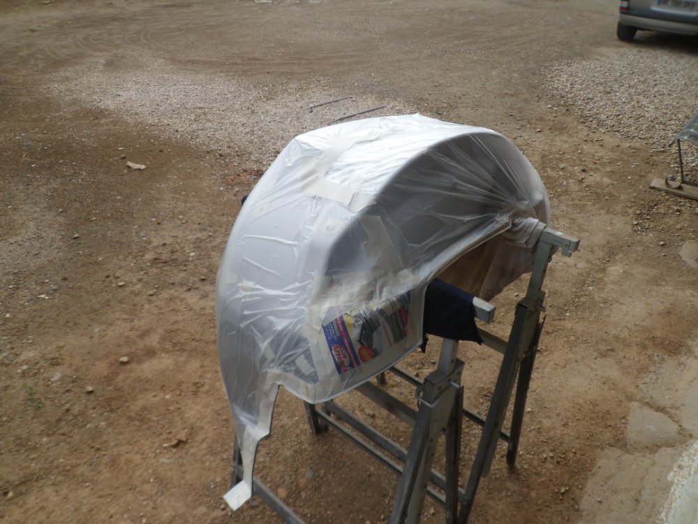

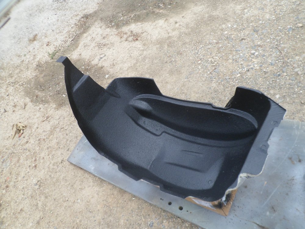

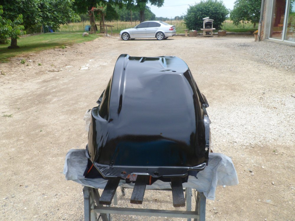

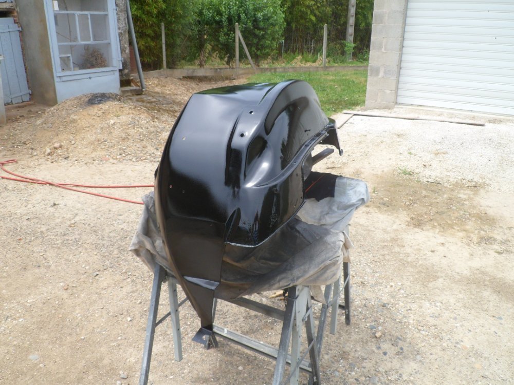

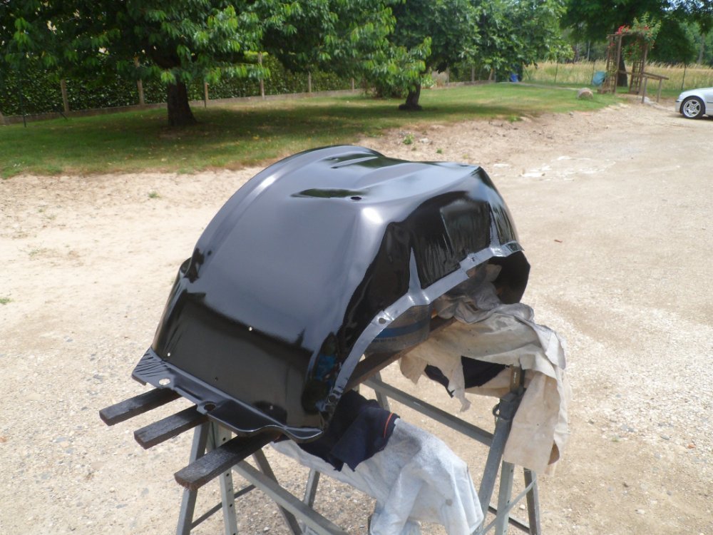

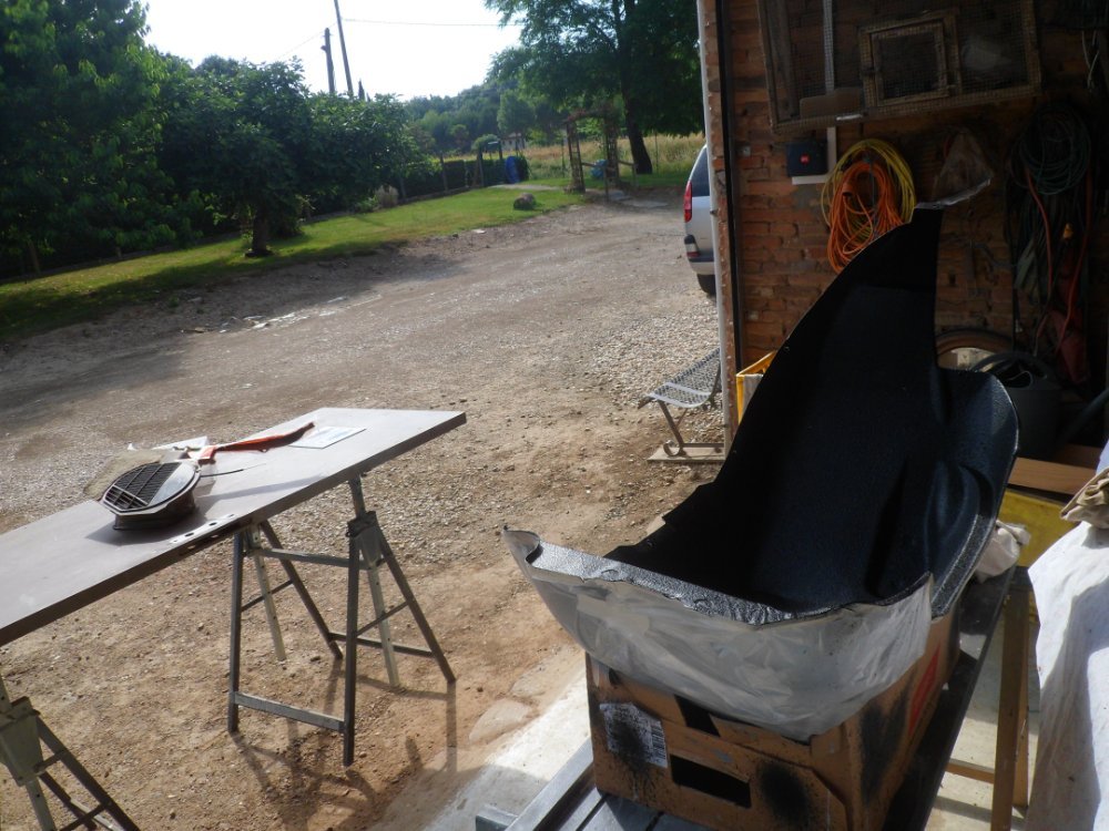

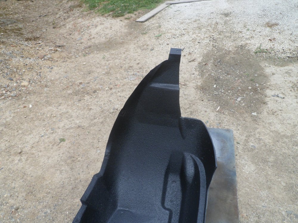

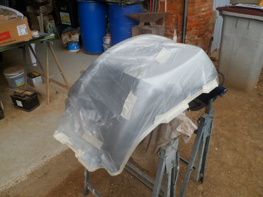

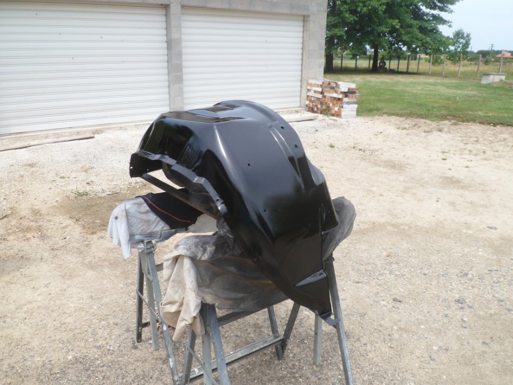

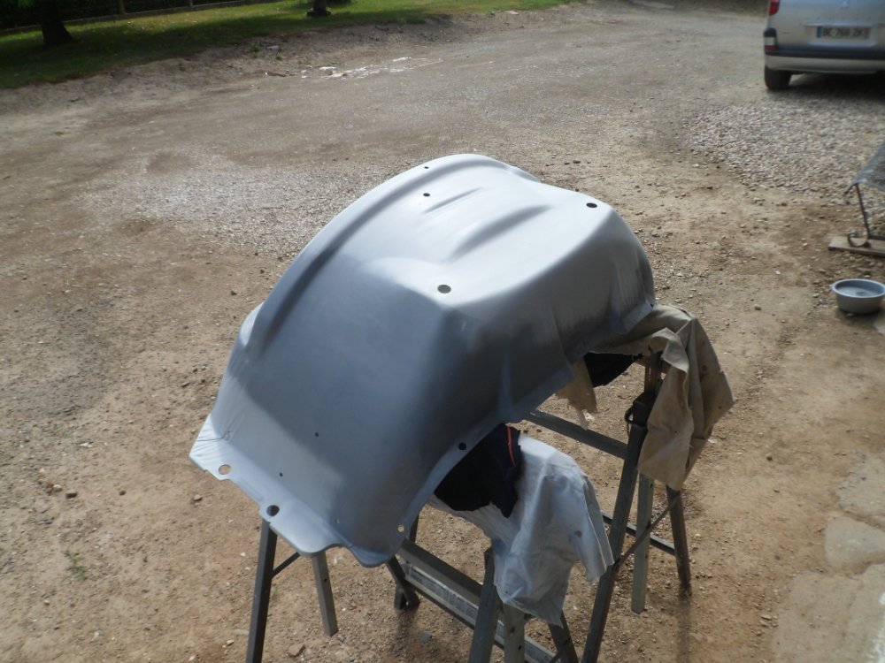

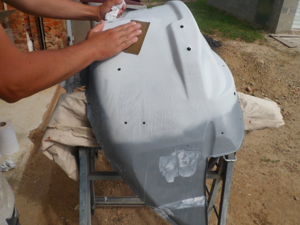

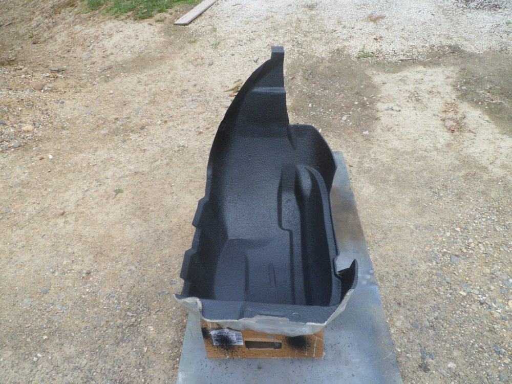

    Ensuite protection de la partie extérieure Et application d'antigravillon noir Puis pendant que ça sèche je travaille sur des pièces de la Buick que l'on peut voir sur la table a gauche Puis aujourd'hui , après avoir fait une petite retouche au mastic a un endroit qui avait été marqué , ponçage a l'eau du passage de roue Il est prêt a peindre Puis mise en peinture Le passage de roue est terminé et on le remontera peut être ce weekend Et la prochaine étape sera donc la portière coté conducteur ou il faudra faire comme l'autre coté , dépointé les tôle qui avait été mise a la poignée et verrou pour lui remettre tout ça , et travailler sur le cadre de porte coté conducteur également . Voila
