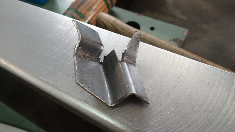

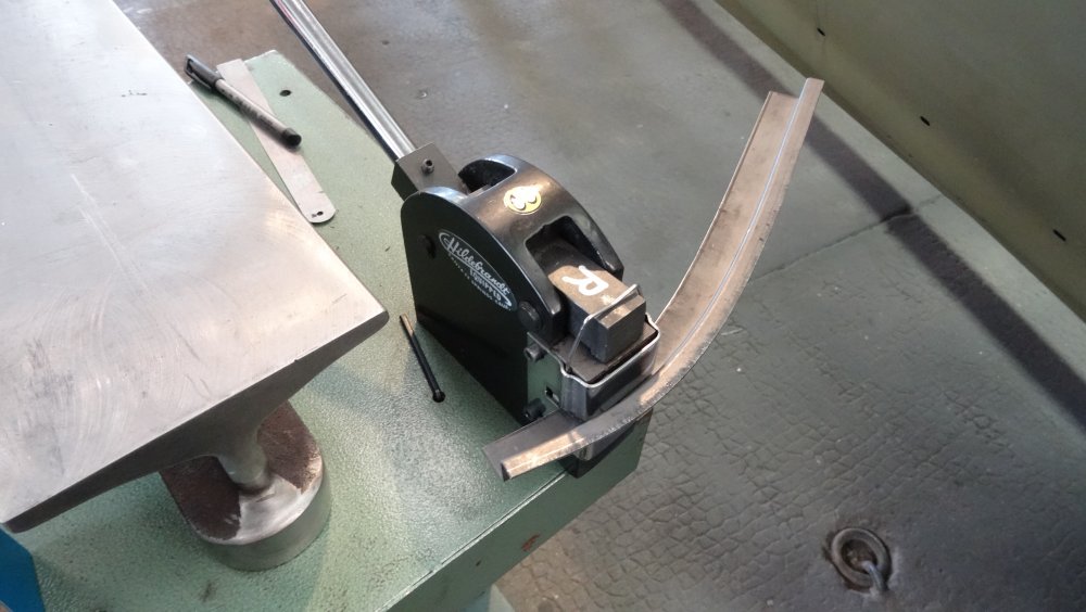

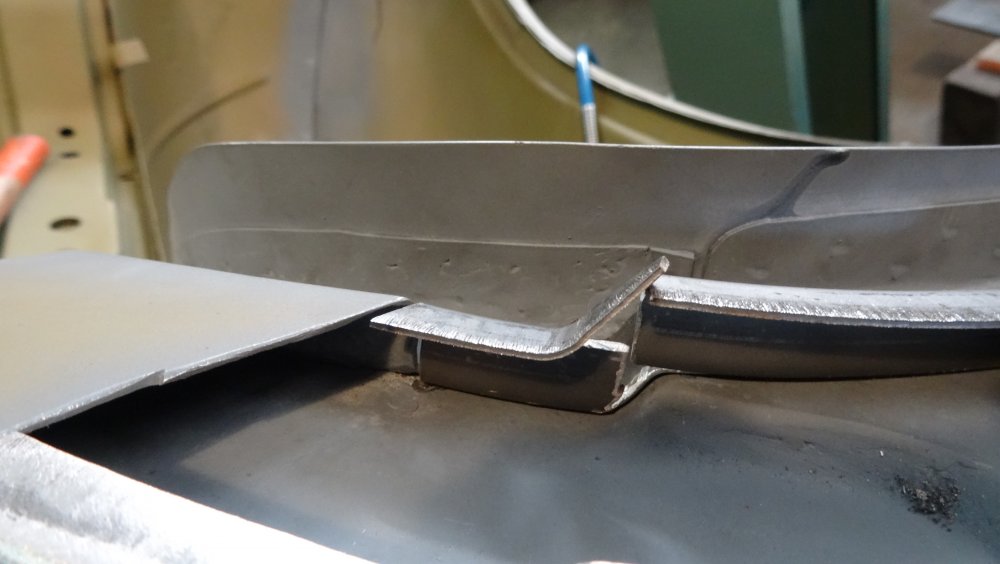

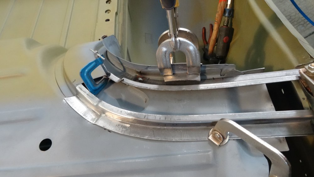

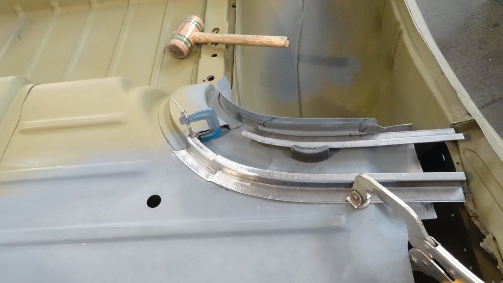

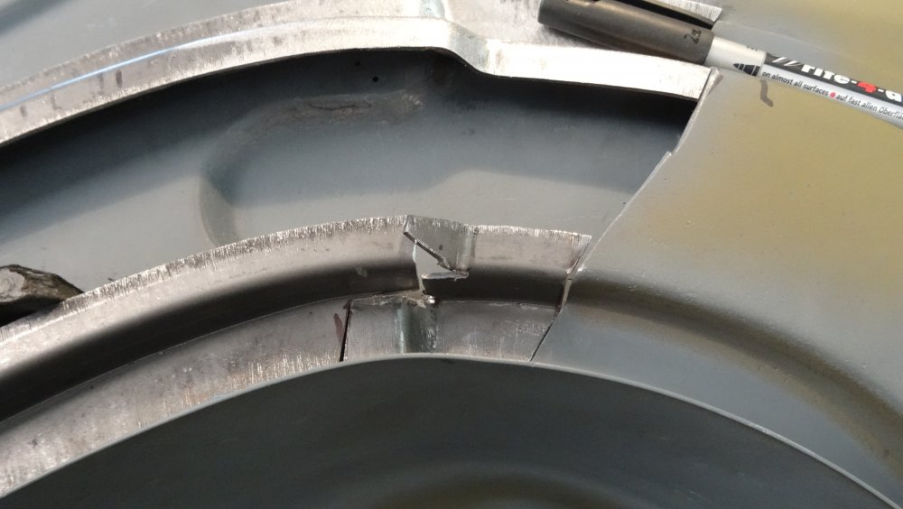

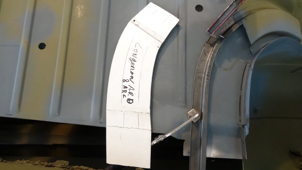

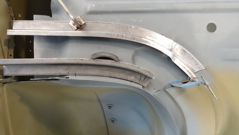

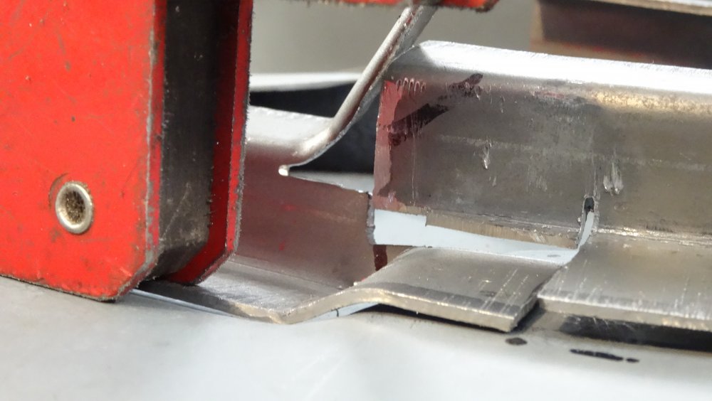

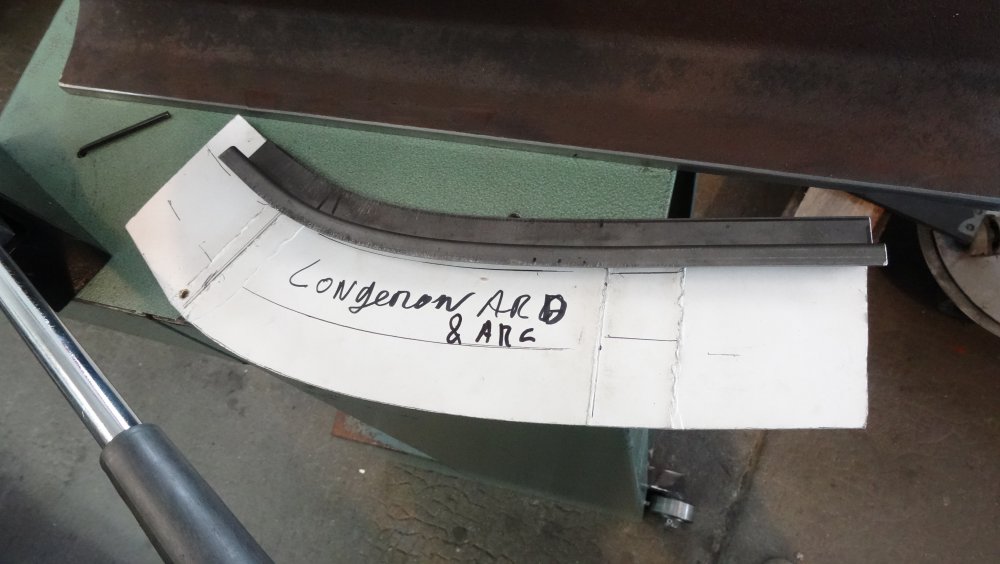

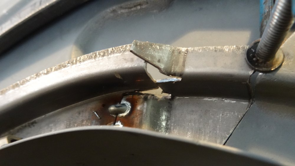

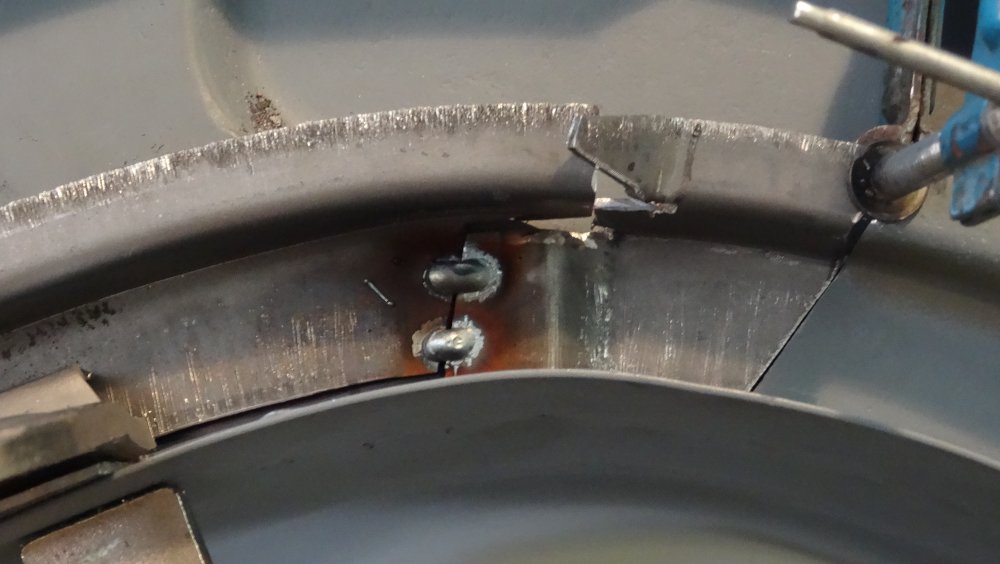

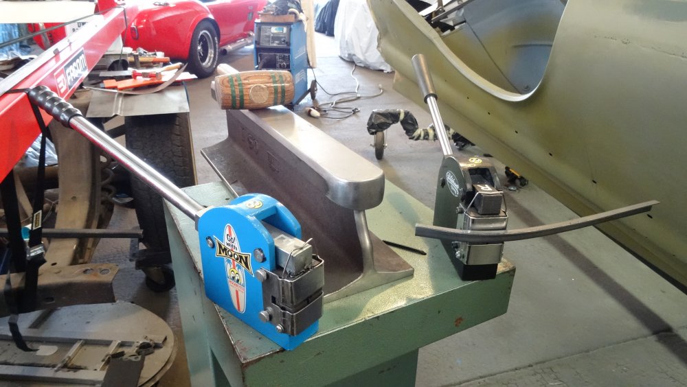

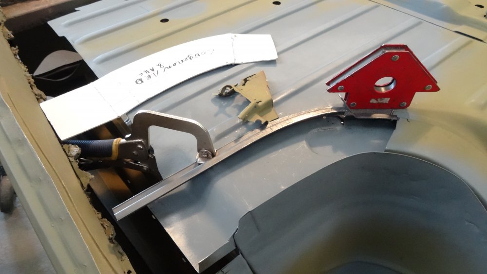

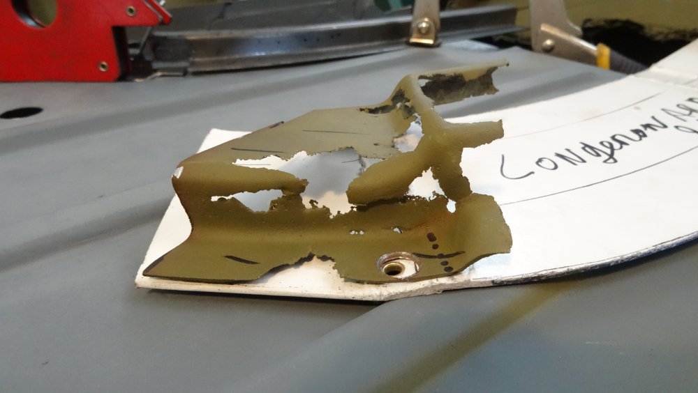

    C'est trop tard pour laisser tomber Je passe maintenant au longeron ARG. Cette fois le gabarit est déjà fait . C'est le même que pour l'autre côté. Cela représente un gain de temps, je peu passer directement au cintrage des rails qui serviront de cotés au longeron. Premier morceau. Le but est de reproduire cette chose...et ce qui manque. Passons à l'autre côté. Les deux pièces sont prête à souder, si si !!! C'est fait, ce n'est plus qu'une seule pièce. Cela n'a pas l'air , mais c'est une pièce de précision aléatoire très chiante à faire. Elle va là . Deux points pour la fixer et finir le travail à l'étau.
