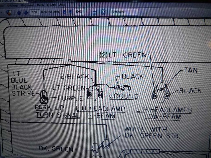

  1. Bilan du WE: J'ai remis des fusibles avec l'ampérage qui va bien.J'ai démonté les modifs du circuit électrique fait en france et remis les cables selon le shop manual. J'ai maintenant les pleins phares de chaque cotés,par contre pas de feux de croisements.J'ai les cligno sur l'avant gauche et rien ailleurs Toujours pas d'éclairage intérieur mais un klaxon qui fonctionne.La ventilation ventille Cela me soule vraimment....chuis pas fait pour cela; La suite demain

  10. Merci les potosses,je vais jeter un coup d'oeil sur google pour bien comprendre le role de ce fusible réarmable et bien nettoyer la commande de plein phare.J'ai avancé un peu avant de manger ce soir en réinstallant un klaxon et il fonctionne Je fais des progrés....
  11. Merci c'est bien ce que je pensais pour le flasher.Niveau connexions cela se passe comment?C'est le bordel la dessous.Des câbles en plus d'autres non connectés et en plus les couleurs du shop ne correspondent pas forcement.... A quoi sert un fusible bilame?Réarmable comme un disjoncteur? Comment tester le truc des pleins phares?
  12. Ensuite j'ai un petit boitier noir qui a été rajouté sous le tableau de bord(made in france inscrit sur le couvercle) Il est connecté sur les pleins phares et sur une vieille épissure pres du bloc fusible ,le troisiéme fil n'est pas connecté....A quoi cela peut servir?
  13. Salut tertous, Je poursuis toujours mes investigations sur le faisceau de la '67 skylark et je voudrais savoir à quoi sert ce relais sur le block frein au pied pour l'instant il n'est pas connecté? Est-ce le relais de clignotant(flasher)? A quoi sert l'espece de fusible metal sur le porte fusible de cette même photo?

  24. A l'origine se sont donc des sealed bean.En étant une voiture française d'origine les optiques ont été changé pour s'adapter aux norme françaises.J'ai donc plusieurs questions -Les feux croisements sont bien coté extérieur de la voiture(le plus proche des ailes).L'ampoule est bien une H4?Il y a 3 encoches sur la glace de la lampe. -Les feux de routes à l'intérieur de la calandre.L'ampoule un H1? -Faut-il reprendre le même shéma de montage?Ou le motifier? -Sur le shop quand il y a (2) c'est bien qu'il y a 2 fils de même couleur sur la même cosse? Je suis nul en électricité..... Merci
