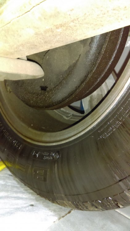

    Les vendeurs dont tu me parle c'est NPD, Mustang Unlimited c'est ça ? Ils baragouinent français ou j'envoie la demande en anglais ? Concrètement j'ai 4 tambours non assistés qui freinent plus à cause d'une fuite du piston AR droit. Ce que je veux c'est que ça fonctionne à nouveau Blague à part je souhaite rester sur 4 tambours, l'histoire du double circuit je ne suis pas forcément pour mais pas contre non plus... Je comptais remplacer les tambours car ceux à l'arrière semblent d'origine et à l'avant ce ne sont pas les mêmes... Qu'est ce qu'il convient de faire au mieux ? Kit complet ? Juste garnitures ? En sachant que je ne compte pas mettre 2000 balles pour une conversion !

    @Phil c'est bien un V8 d'origine et je me doutais que c'étais 10" car sur un tambour j'ai pu relever DIA 10.66 MAX. Pourquoi les tambours ? A l'arrière ils semblent d'origine ainsi qu'à l'avant gauche mais à l'avant droit il semble que c'est un plus récent ce qui peut expliquer le déséquilibre que j'ai quand je freine très fort. En plus j'ai trouvé ça sur rockauto : https://www.rockauto.com/fr/moreinfo.php?pk=8845176&cc=1332885&jsn=1309&jsn=1309 Par contre j'ai vu qu'ils proposent le même kit complet pour l'arrière mais "avec disques avant", ça change quelque chose si j'ai 4 tambours ? Si je prends que les garnitures il faut quoi ? : ressorts, cylindre de roue et autre chose ? je ne comptais pas passer sur des disques à l'avant car vu l'utilisation que j'en ai (ballade tranquille) je vois pas l'intérêt. @twentyoneforever : c'est quoi un double circuit ?

    Salut les gars ! Dimanche j'étais en ballade avec la mustang et dans une descente de 500 m, à 60 km/h je freine pour ralentir un peu la bête et là, la pédale s'enfonce jusqu'au plancher sans aucune réponse 😱 Le soucis c'est que j'étais avec le petiot et que la route finissait par un stop sur une route fréquentée... pour clore la péripétie j'ai mis la boite sur "rapports courts" du coup rétrogradé de 3 à 2 et j'ai serrer le frein à main à m'en faire péter les veines et j'ai réussi à m'arrêter Plus de peur que de mal donc mais du coup j'ai trouvé le problème : Fuite à l'AR droite. Du coup j'ai décidé de refaire le freinage correctement sur la belle. Je vais commander un kit complet tambour et segment, et un nouveau maitre cylindre. J'ai quelques questions auxquelles les spécialistes vont pouvoir me répondre : quelle est la dimension des tambours pour une Mustang 66 289ci (origine) 9" ou 10" ? faut-il changer les ressorts dans le tambour ? sur quel site commander ? rockauto ou autre ? Merci les gars !
