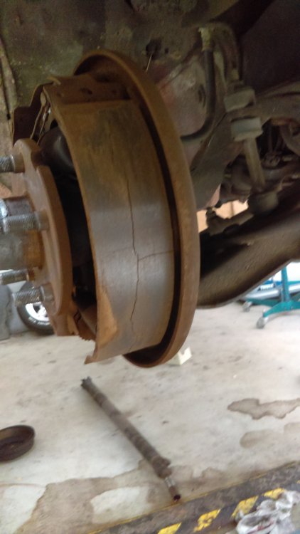

    Aller c'est parti : attaqué hier on déballe les cadeaux de Noël !! Démontage des roues, des tambours et, si déjà elle est immobilisée vidange de boitoto et nouveaux joints !! J'ai déjà démonté l'arbre de transmission, ça va tout seul... Par contre il était temps de faire les freins !! Les garnitures avants Content de ma première journée car même un manche en mécanique comme moi s'en sort !
  2. Super sauvetage !! Encore bravo à toi, reste plus qu'à s'armer de courage et d'huile de coude (disponible dans tout magasin de bricolage qui se respecte ) !! Sur la deuxième phot de ta dernière série y'a un objet qui pourrait intéresser @Le Go 51

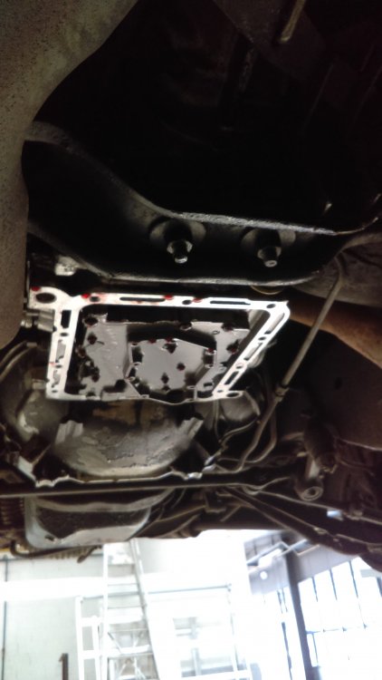

    @Phil oui elle suinte à la sortie de boite juste avant l'arbre de transmission. C'est de là dont tu parles ? @deville72 le collègue m'a proposé de les prendre au cas ou ils pètent au desserage/remontage...
  15. Neokill
    Une grosse frayeur !
    Tant qu'on est dessus (ou plutôt dessous) on voudrait changer le joint de sortie de boite, faire une vidange de boitoto et le collègue me suggérait de changer ça : C'est la "demi lune" qui se situe au bout de l'arbre de transmission avant le pont. @Phil : combien de litres pour la boitoto ? Comment s'appelle cette pièce ? Et connais tu un site européen (pour les délais ) qui peut me procurer ces pièces ? Merci

    Je change tambours, garnitures, rotules (qui avaient un peu de jeu)

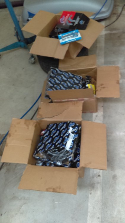

    Alors quelques news ! Après une commande galère chez NPD (Paypal ne fonctionnais pas) ma carte était refusée sur leur site considéré comme dangereux ??!! j'ai reçu mes pièces et j'attaque ! J'ai appelé l'assistance car sans freins je me sentais pas de la descendre au boulot Et j'attaque demain ! Par contre qui sait ce que je dois remettre comme liquide de frein pour mémère ?
