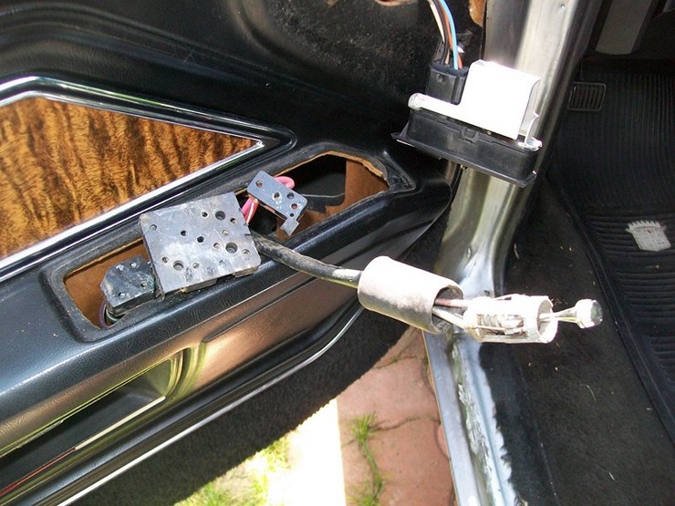

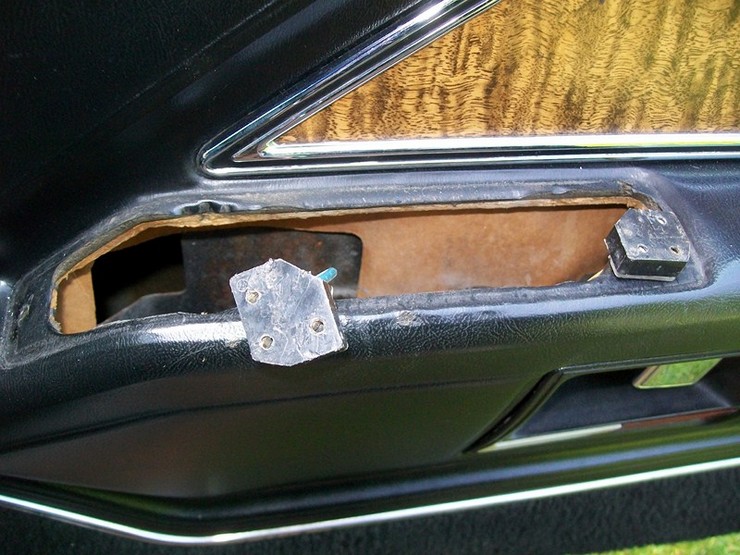

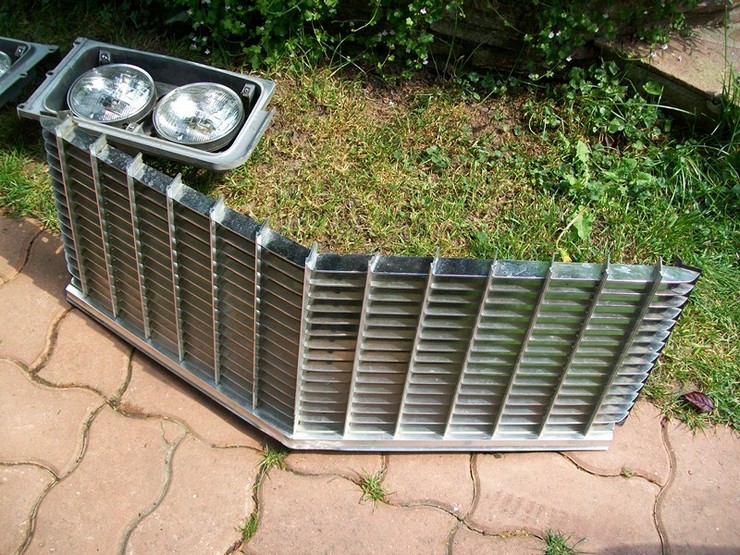

Par la suite, je passerai des photos du remontage. Ca s' est fait plus facilement; mais avec encore plus de précaution! Pas question de faire une rayure ou un coup...

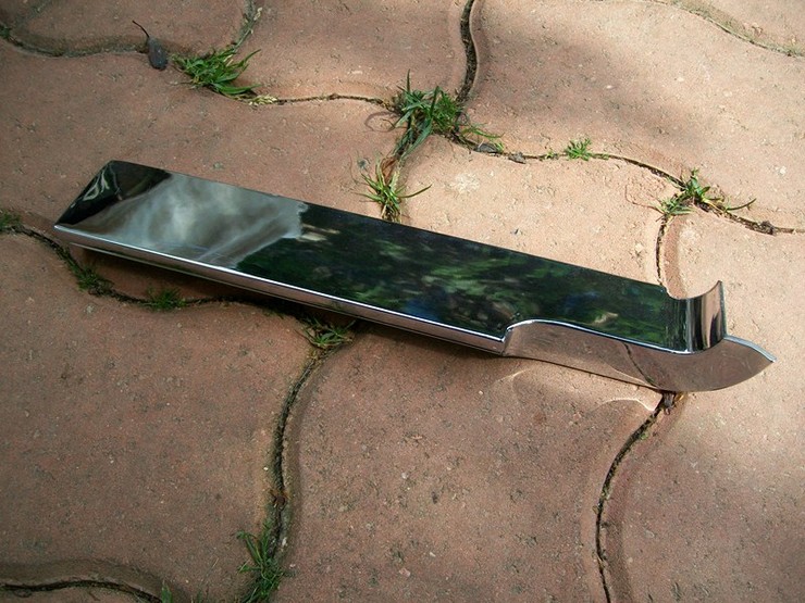

Dès lors, j' ai attendu 5 semaines... Le carrossier a réussi à déposer les baguettes latérales et les poignées des portes. Il a aussi soigné le bas des ailes avant, un peu abîmées. Malheureusement, je n' avais pas l' appareil photo avec moi quand je suis passé le voir durant les travaux... Il a fait un boulot de qualité!

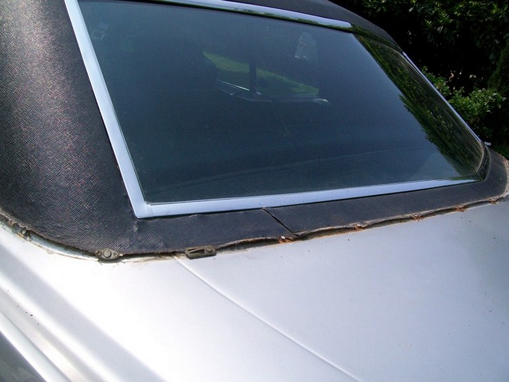

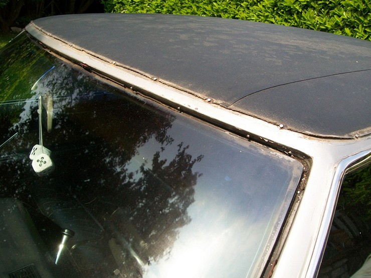

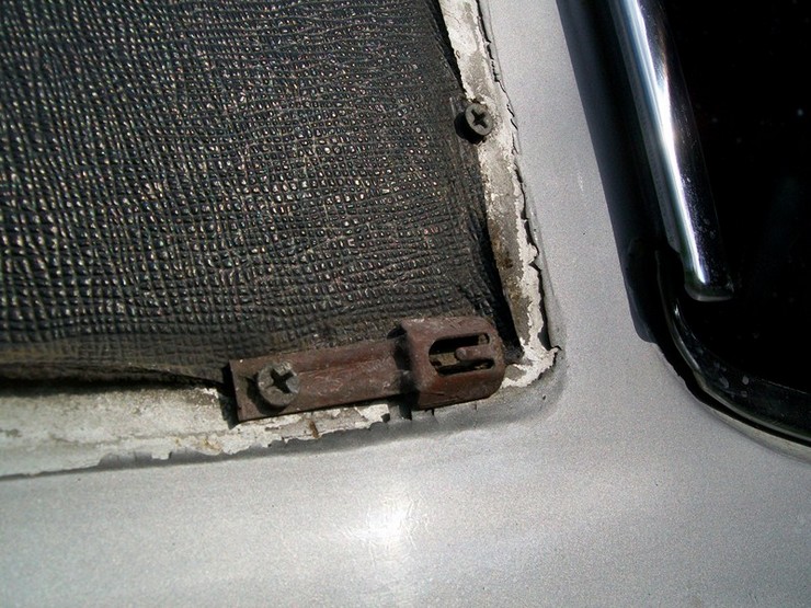

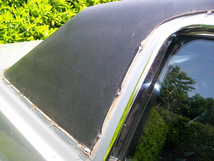

Le jour du départ vers l' atelier du carrossier-peintre: J' avais seulement remonté et rebranché les feux et phares pour le trajet, et scotché les bords du vinyle de toit pour qu' il ne s' arrache pas. Là, il faut bien dire que ça faisait "rat", sans parler du bruit du V8 dans l' habitacle sans garniture!

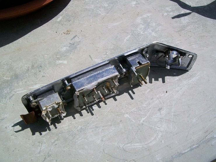

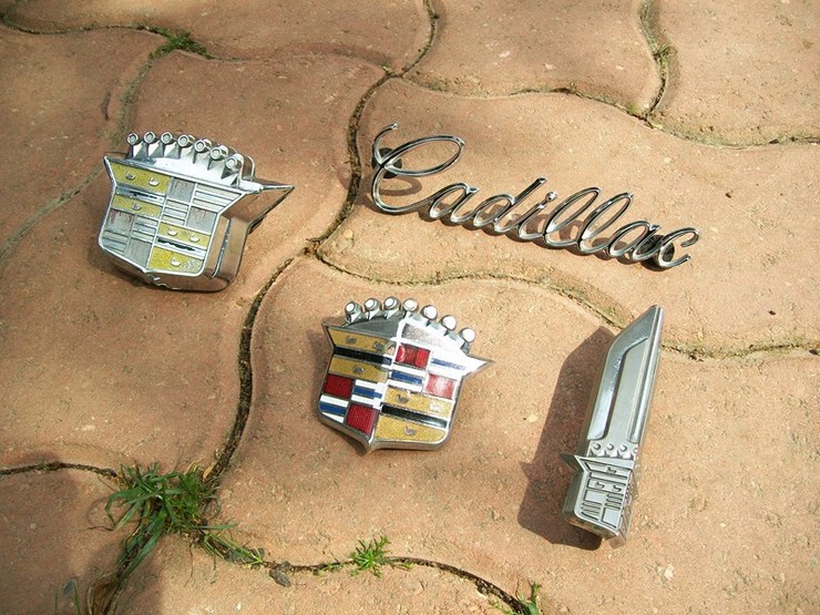

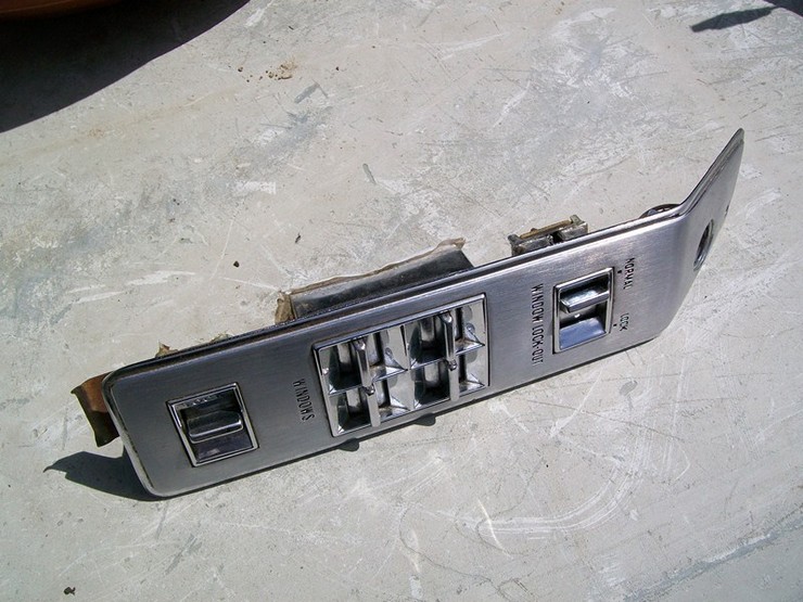

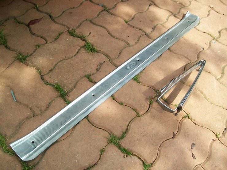

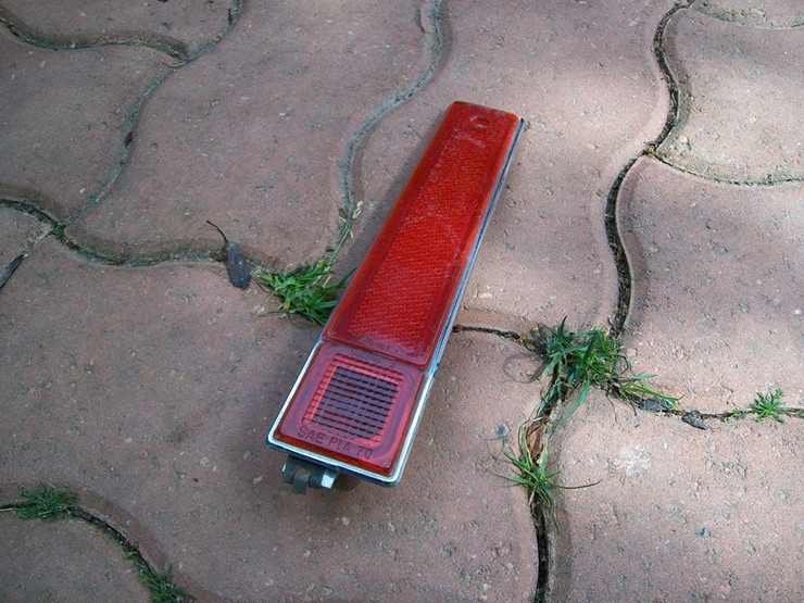

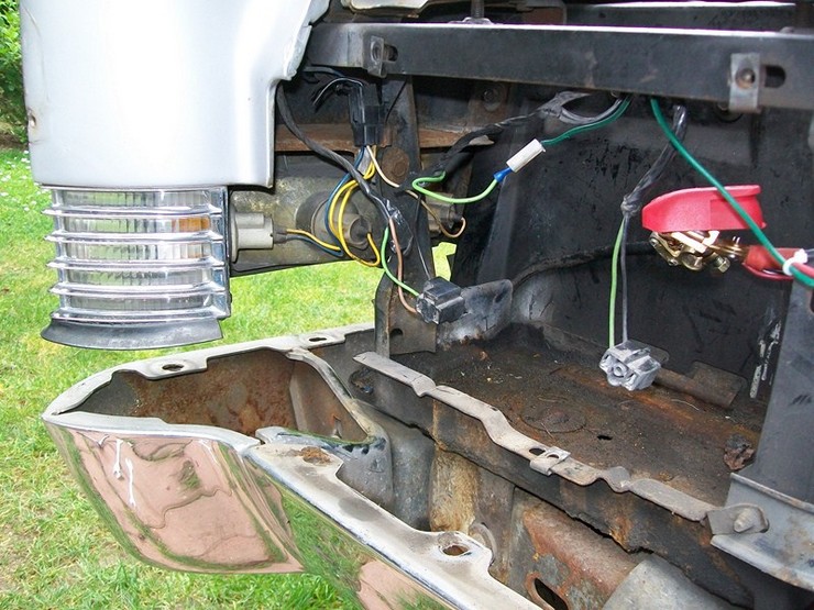

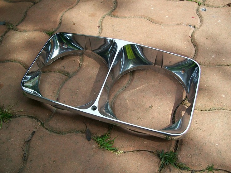

J' ai pris de la place pour stocker tout ce que j' ai déposé, en notant le nom des pièces et leur emplacement (parfois on a des doutes au remontage).

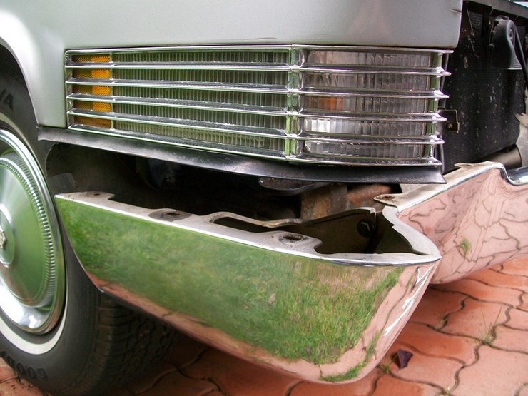

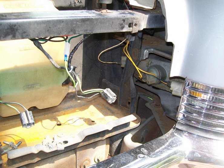

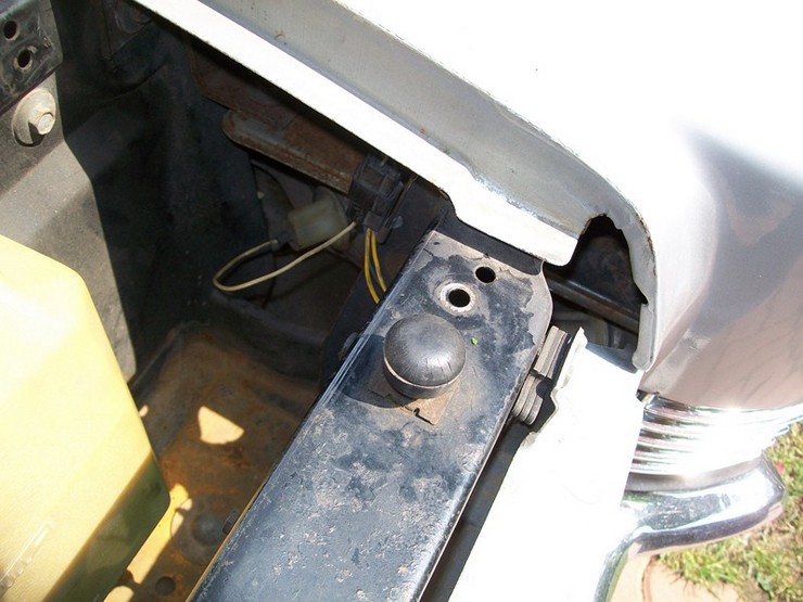

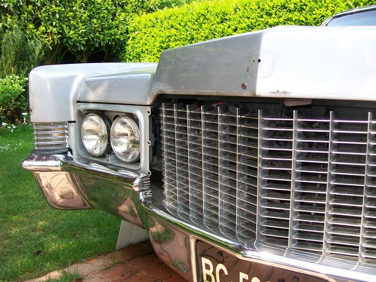

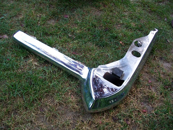

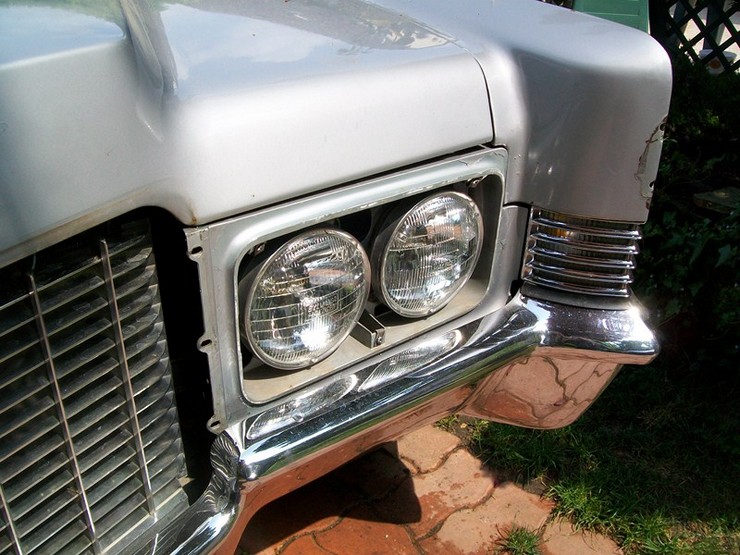

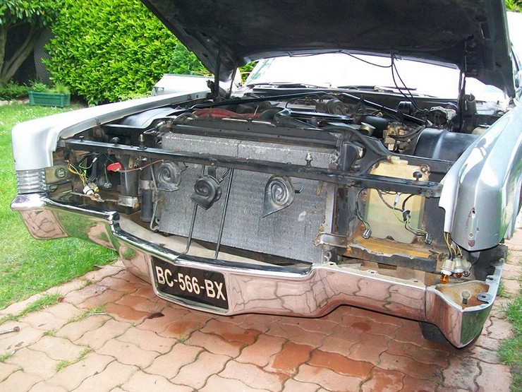

Après ça, j' ai aperçu plus clairement les boulons de serrage du pare-choc, ce qui m' a permis au passage de voir comment l' ajuster en hauteur et profondeur.

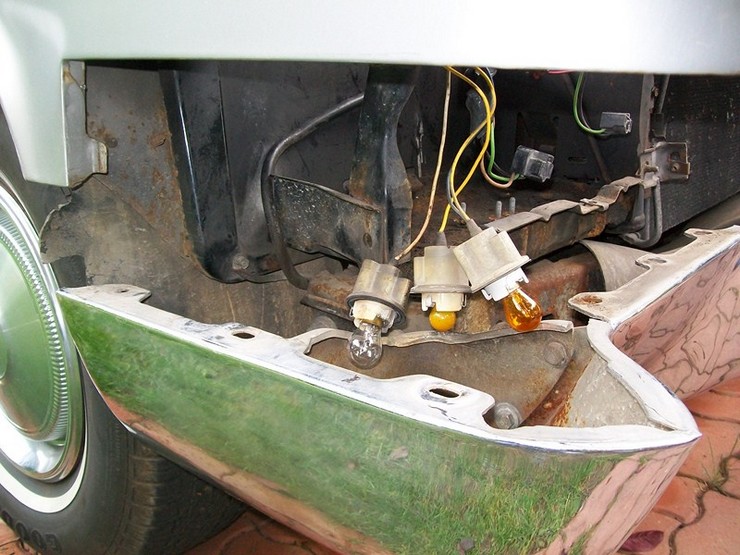

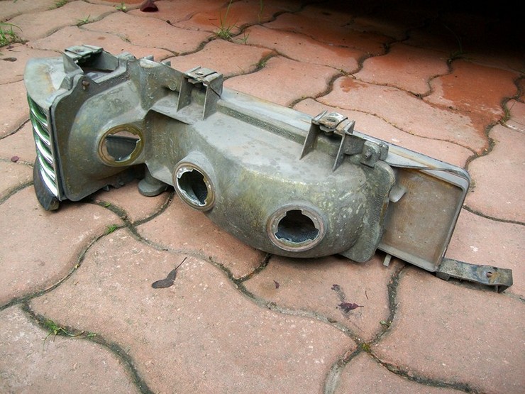

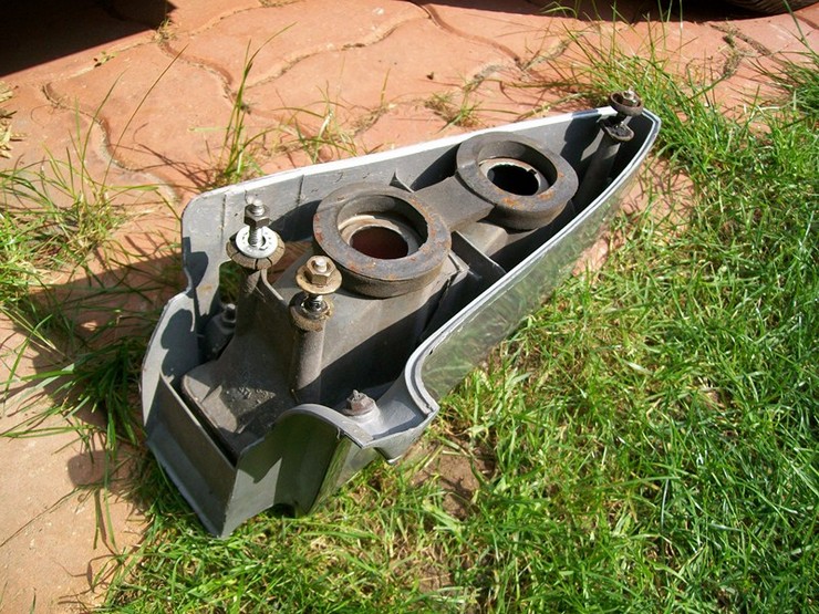

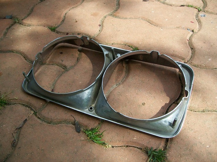

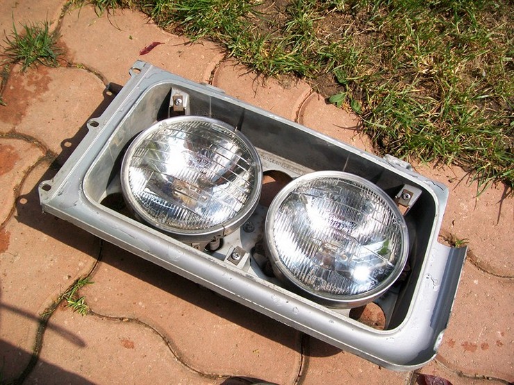

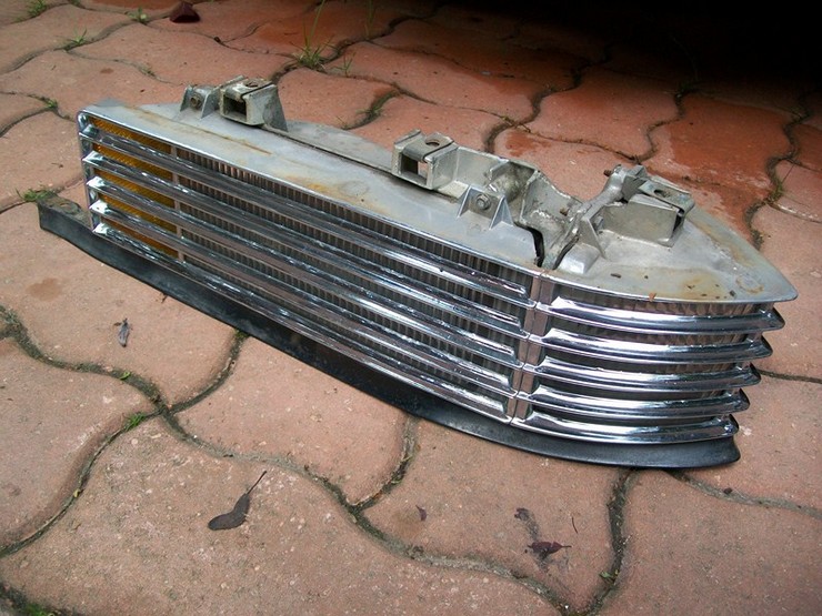

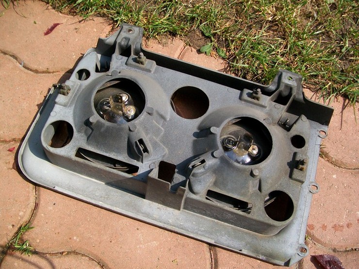

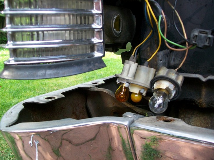

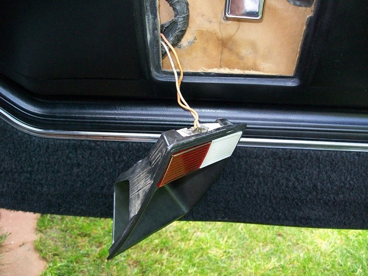

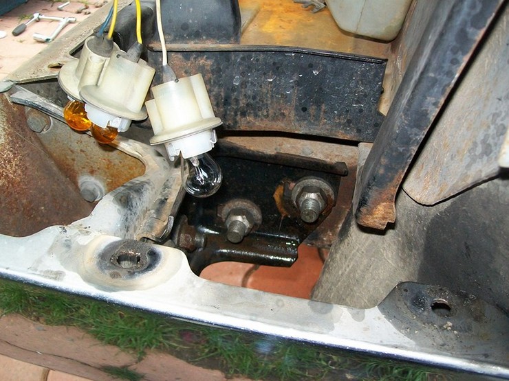

J' ai aussi un peu galéré pour démonter les feux de virage et clignotants. Il faut d' abord déposer les phares, puis les parties hautes de pare-choc avant de pouvoir les extraire, sans oublier une vis sous le joint!
Autant dire que j' avais préparé le terrain en pulvérisant les vis et écrous au dégrippant un peu plus tôt... Si on peut éviter d' avoir à foirer la visserie!

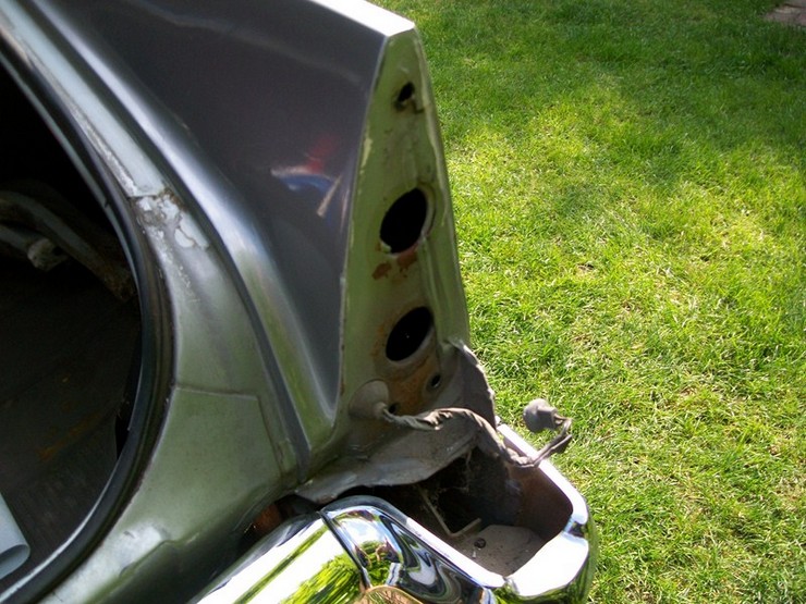

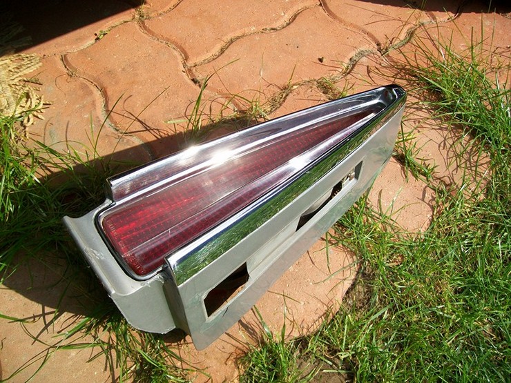

Ceraines parties se sont révélées plus difficiles à déposer. Les feux arrière, j' ai cherché comment les extraire, avant de m' apercevoir qu' il fallait incliner le pare-choc vers le bas et en arrière.

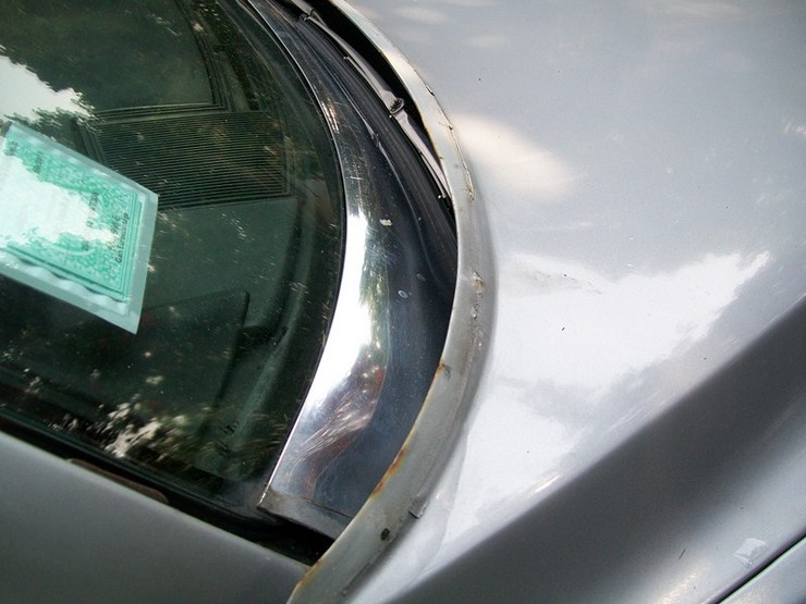

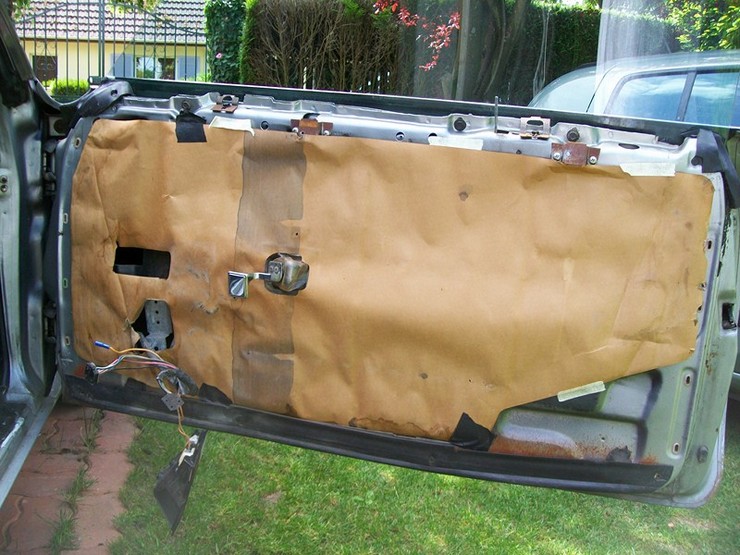

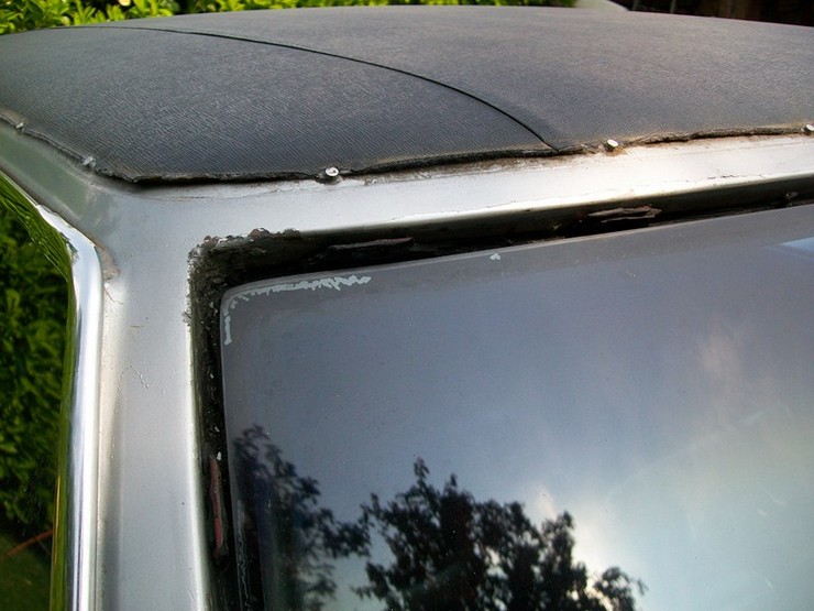

Evidement, j' ai pris bien des précautions lors du démontage de certaines pièces, comme les entourages de vitres. Gare aux chocs!

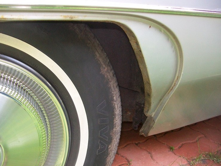

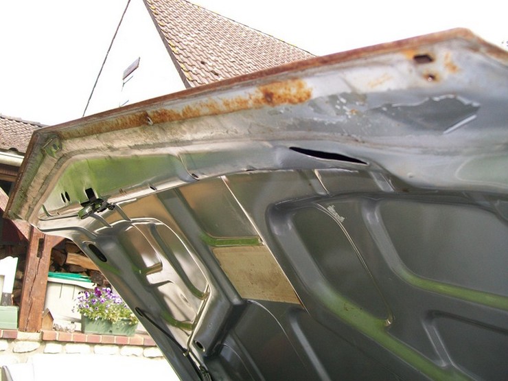

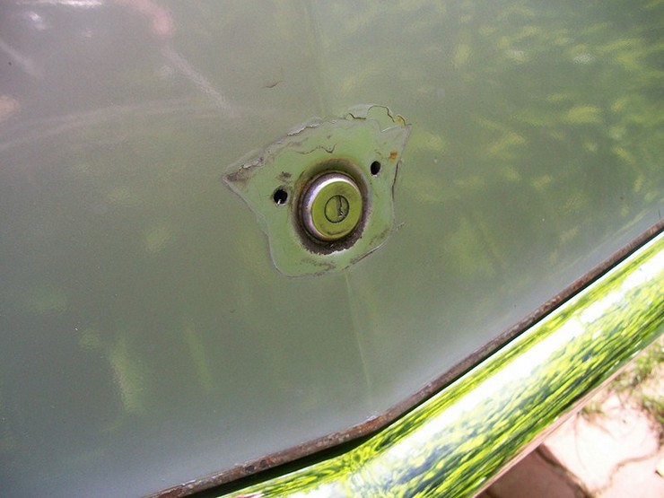

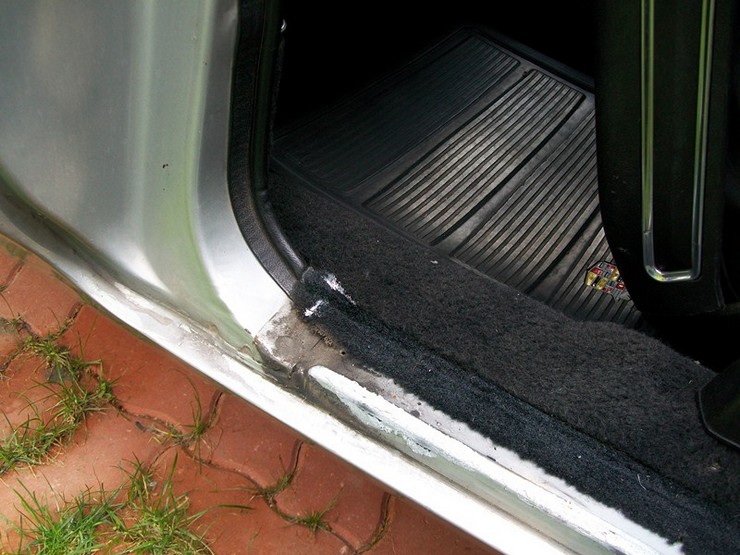

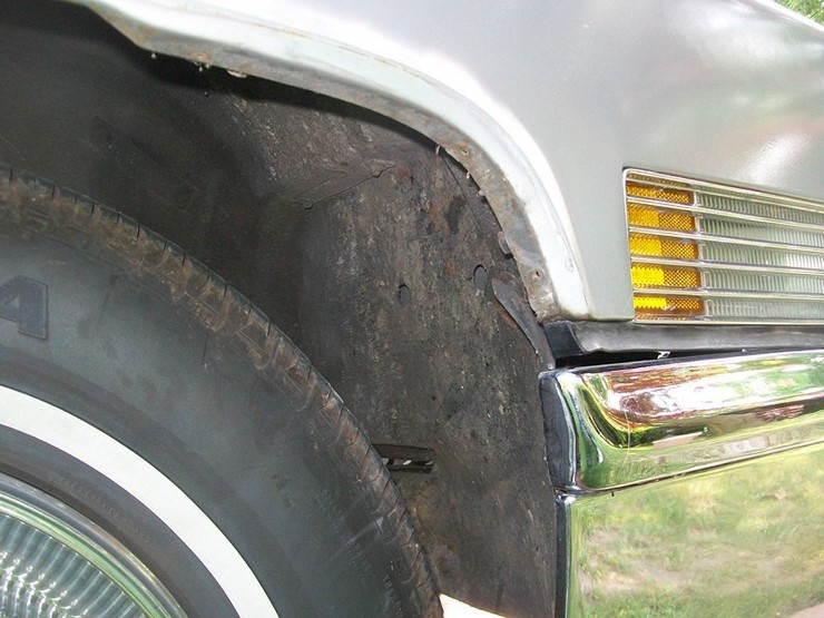

Je n' ai pas eu de mauvaises surprises à déplorer. Une légère corrosion de surface par endroits, mais pas de perforation.

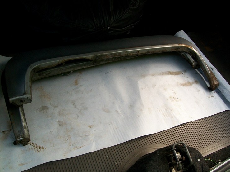

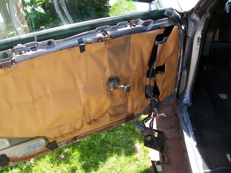

J' en avais parlé il y a un certain temps, voici des images de la Cadillac lors du démontage avant la préparation de peinture:
Y en a pas 2 comme elle qui soit mordue à ce point!
