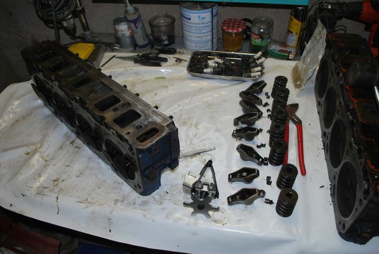

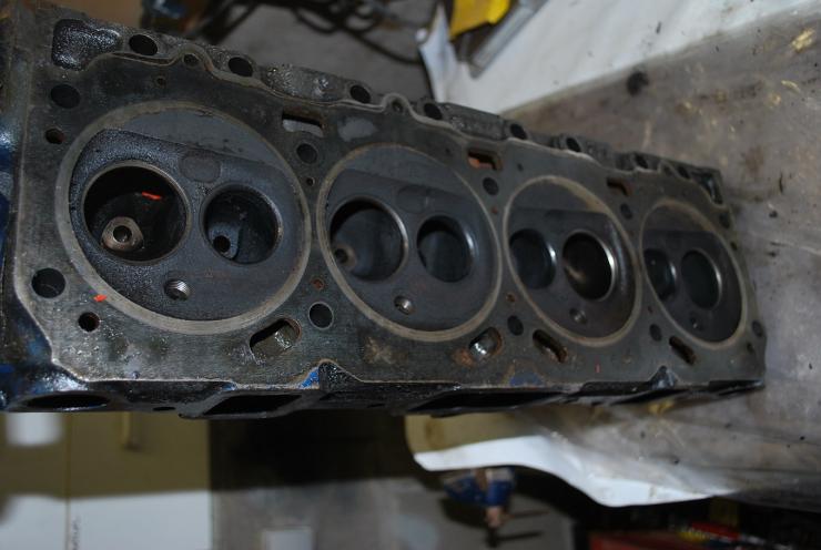

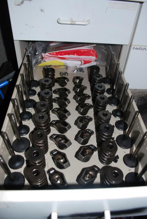

    c'est bon , j'ai légerement ébavuré et c'est sorti Voilà le travail les joints de queue présents petit rangement pour rien oublier les soupapes ne sont pas tordues ni endommagées les culbuteurs a rouleaux ont l'air nickels, ce sont des comp cam tout comme les guide de tiges de culbu. étape suivante, nettoyage a fond des culasses, décalamination des soupapes Des conseils pour nettoyer tout ça ?

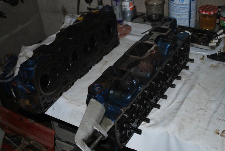

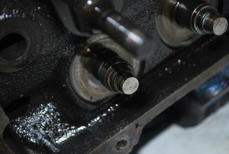

    bon j'ai attaqué le démontage des ressorts de soupapes avec mon petit compresseur a 2 balles, ça va pas vite mais c'est sorti quand mème. j'ai ôté les joints de queue ( pas les mèmes que ceux qu'on me propose sur roktoto (type parapluie) ) là j'ai besoin de conseils car j'ai retiré pour l'instant 1 soupape d'admission et 3 échappement, les autres ont du mal a sortir comme si il y avait des bavures au niveau de la gorge où les demi-lunes viennent se poser. j'ai peur de rayer les puits donc si vous pouvez me donner un tuyau ce serait cool. les soupapes et les sièges n'auront pas besoin d'un gros rodage car c'est relativement lisse et brillant a chaque endroit, sur cette culasse pour l'heure.

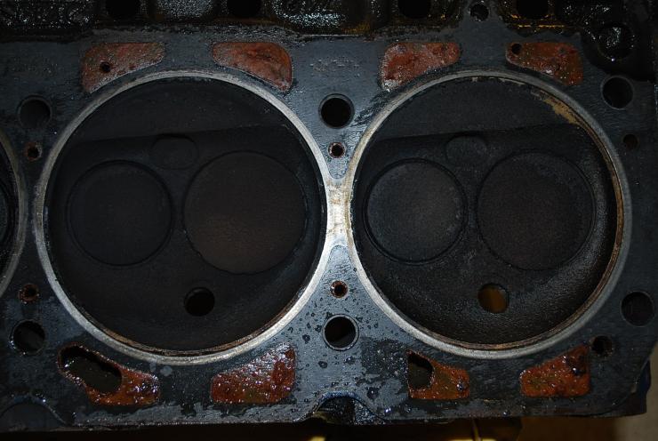

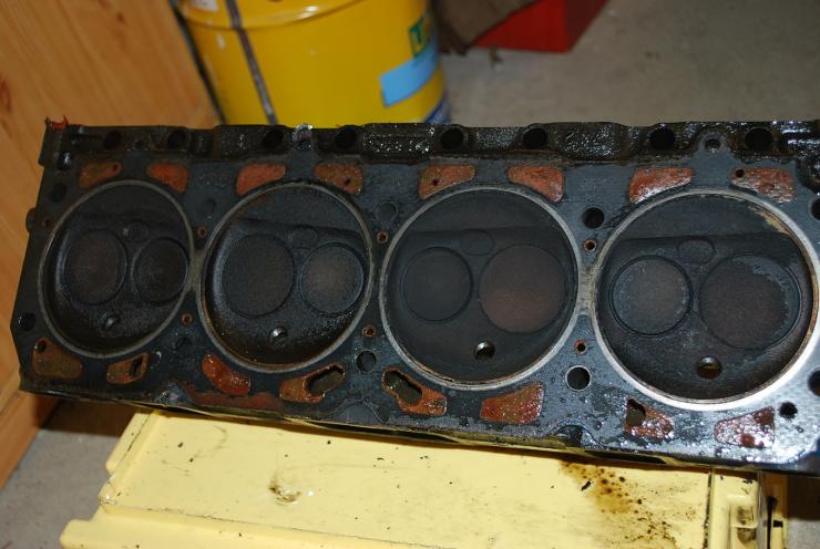

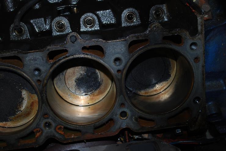

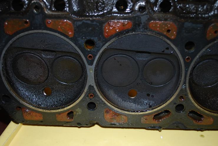

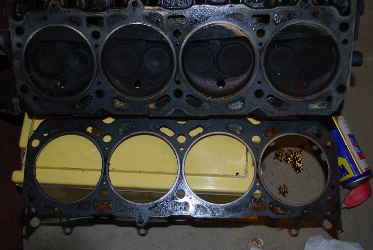

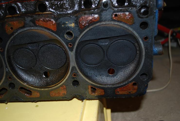

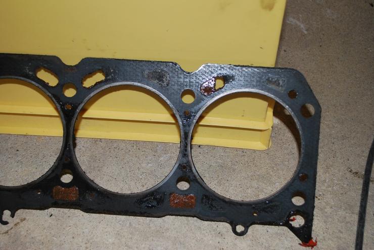

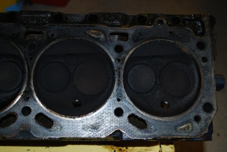

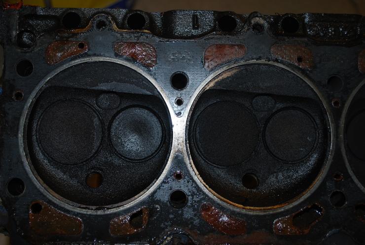

    j'ai une clé dynamo voilà les photos de la seconde culasse, on peut voir qu'il y a eu plus d'entrée d'eau de ce coté. gauche droite culasse jointée culasse nue joint coté bloc je vais de toute façon démonter le carter moteur pour nettoyer et voir si rien ne se trouve au fond. ça coûte quoi en moyenne une rectif de culasse ?

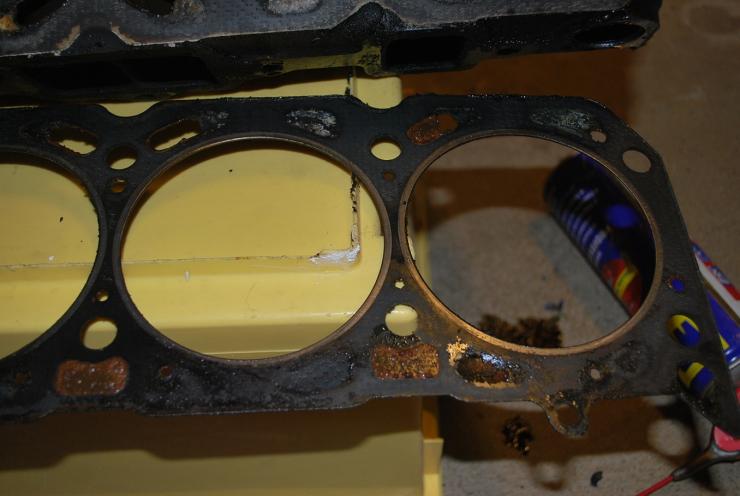

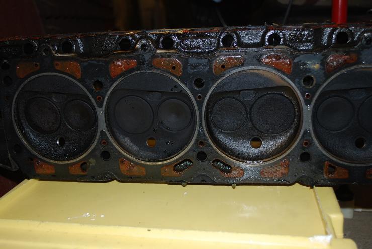

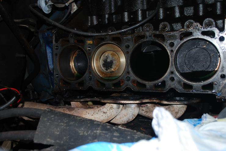

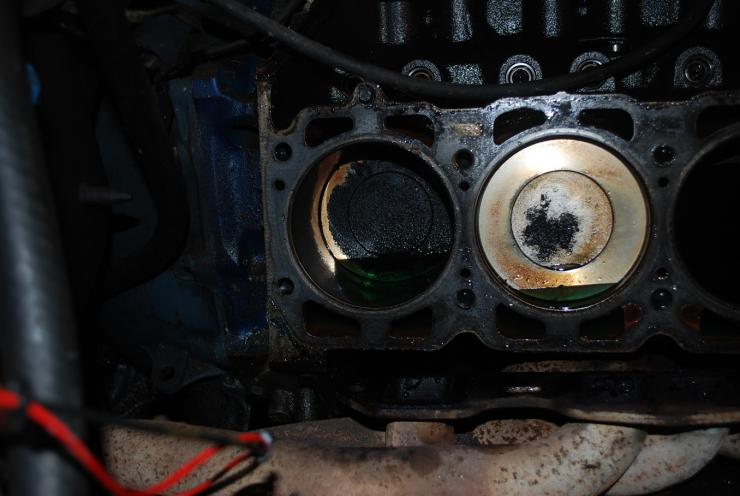

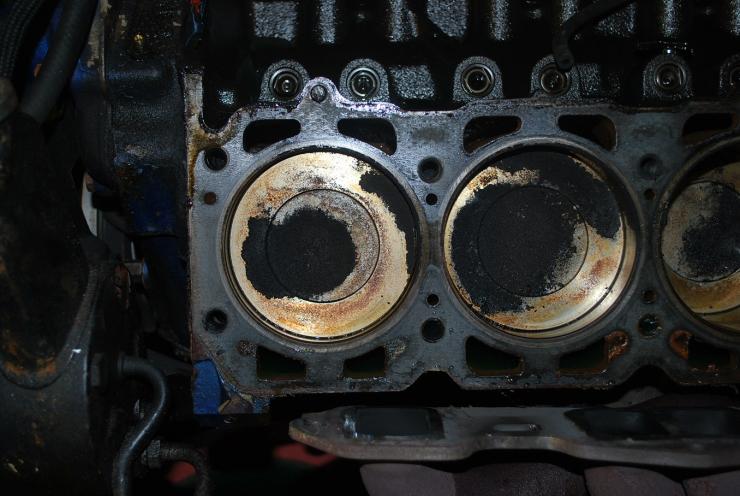

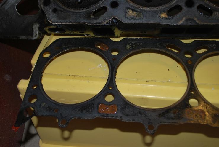

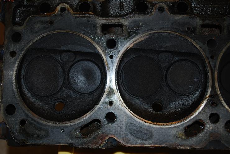

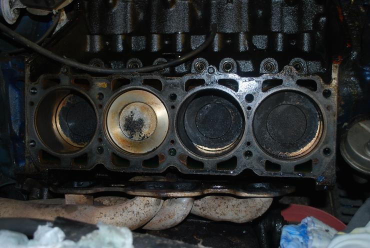

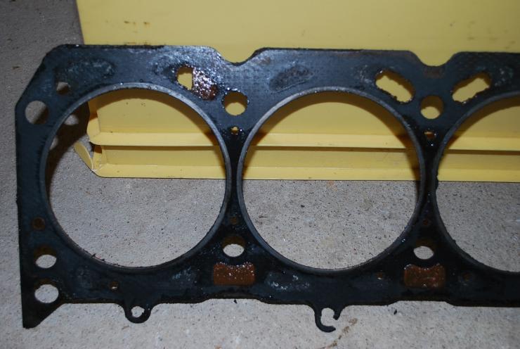

    allez 1 ère culasse par terre, y de la flotte plein les cylindres mais je pense qu'une grosse partie vient de quand j'ai décollé du joint et que tout a pisser partout. je vois rien de spécial au niveau du joint mais vu que j'y connais rien j'ai peut être pas un bon jugement. Vous voyez que les pistons n'ont pas la mème couleur partout, je sais pas si ça veut dire quelque chose. En y repensant, j'avais une fuite au collecteur de ce coté et il est fort possible que la fumée qui venait de l'avant sortait par là. pistons pleins séchés culasse avec le joint coté bloc joint coté culasse culasse nue
