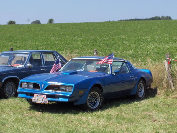

Bonjour à tous, merci pour vos commentaires, super sympas ! Quelques remarques sur ces caisses ... La bird (78) est d'origine californienne, importée en 2004. Donc malheureusement équipée du 403, moins bien réputé que le 400, mais elle déménage quand même pas mal, histoire de mettre dans le rétro quelques petits kékés en mal de vroumvroum ... (du moins sur sol sec, sinon je reste sur place ...) Elle a les t-tops Fischer, plus larges que les autres dont je ne me souviens plus la marque, mais plus difficiles à caser dans le coffre. Soucis actuels : fuite au collecteur droit, corrosion au bas de l'aile avant droite et au bas de la porte gauche, comme je pense beaucoup de bird... pour le reste, le pied ! Concernant la couleur, je ne connais pas son historique, mais j'ai la faiblesse de croire qu'elle est dans son jus, non restaurée. La vette (77) a fait partie, il y a peu, d'un petit musée local, qui a dû fermer. Chose invraisemblable, quelques voitures en ont été sorties et laissées dehors, et cette vette a été taguée ! Un copain l'a rachetée et restaurée partiellement, mais comme sa femme n'aimait pas, il me l'a revendue et j'ai achevé sa restauration. Son souci : boitoto qui merdouille, et lame de ressort transversale à changer (arrière un peu affaissé) (j'ai peur de bousiller le pont à rouler comme cela). La cad (76), on aime ou on n'aime pas, moi j'adore. Elle a tout d'une cad au niveau du luxe, tout fonctionne (sauf les loupiotes qui doivent éclairer les serrures quand on presse le bouton de poignée, si quelqu'un a une idée...).Cette voiture a toujours roulé en Belgique, conduite par un chauffeur (elle appartenait à un grand avocat de Bruxelles) et est restée de 1989 à 2008 au fond d'un garage sans rouler ! Elle servait de table ! (griffes sur le capot). Je l'ai ramenée par la route (100 kms) sans problèmes. Problème qu'elle avait : conso excessive !! Raison : pompe à essence haute pression perforée au niveau des connexions électriques : elle perdait autant d'essence qu'elle n'en brûlait ! J'ai acheté une épave dont la boitoto venait d'être restaurée (th 400) et que je placée à la place de celle d'origine dont le converto n'était plus au top. Autre petit problème qu'elle avait : fading, que j'ai réglé en virant les jantes en tôle pleines pour les remplacer par des jantes en alu poli american racing baja, ajourées qui permettent l'évacuation de la chaleur : impec maintenant . (les suivantes ont eu des disques plus grands devant, et des disques à l'arrière à la place de tambours) Pour ceux que cela intéresse, le grand meeting (APOW, American Power On Wheels) qui se déroulait auparavant à Anvers (2500 caisses par we, quand même) n'existe plus et est remplacé par l' "american car show" qui se déroule cette année à Boom (20 kms d'Anvers) le dernier we d'août. Que ceux qui s'y rendraient me lachent un mail, je serais ravi de rencontrer d'autres fêlés d'us cars ... Cordialement Roland

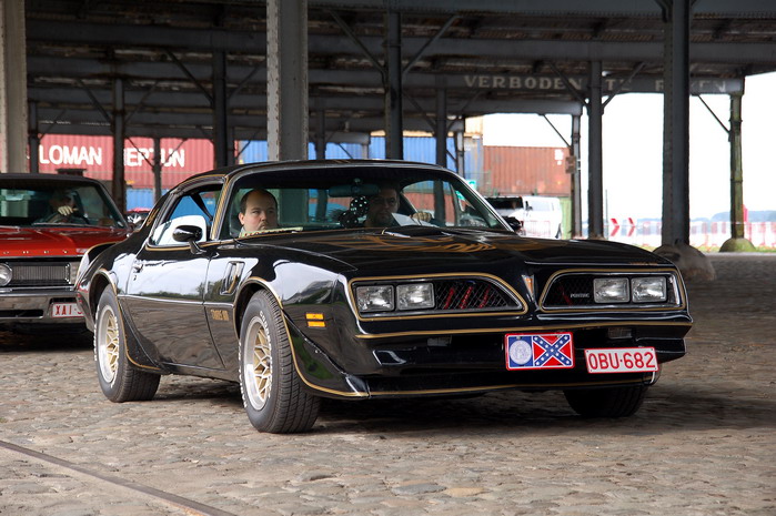

Bonsoir Firebird 1985 et Demon En fait il n'y avait aucun problème de courant avant qu'il ne ponte une batterie auxiliaire à celle de sa caisse. Je sais juste que cette batterie venait d'une dépanneuse pour alimenter le treuil électrique : était-elle trop puissante ? J'en sais rien je ne l'ai pas vue. Toujours est -il que c'est quand il a voulu essayer de démarrer avec la batterie ponté que tout a peté ! Cordialement Roland
Bonsoir Phil, et merci de répondre. Et bien si, du moins sur les camaro de 1977 avec le L6 de 4100 cc. J'ai en fait la triste expérience ! J'étais en train de démonter une commande latérale de klaxon (la voiture était équipée lors de mon achat d'un petit volant horrible et je remontais un volant d'origine avec commande de klaxon dans le moyeu central) lorsque le fil "+" a fait ressort en le démontant et a été touché la carcasse métallique sous le tableau de bord et provoqué un court-circuit franc. Ne trouvant plus ce put...n de fil et comme cela commençait à fumer dans le compartiment moteur, j'ai commencé à déconnecter la batterie, mais trop tard : il y a eu un bruit bizarre, puis plus rien, et plus de fumée ! Batterie déconnectée, j'ai retrouvé et isolé ce put...n de fil, puis j'ai remis la batterie et mis le contact : rien de rien, comme une batterie plate. Comme j'avais vu que cela fumait derrière le servo-frein, j'y ai trifouillé et j'ai trouvé un câble chaud et de consistance bizarre, vu sa section. Au point où j'en étais, j'ai coupé son isolation et j'ai trouvé un câble d'une section conséquente "fondu" et plein de poudre type extincteur tout autour : j'en conclus que c'était lui qui avait "fait fusible" et la poudre avait empêché que tout prenne feu. Je l'ai reconnecté avec un "sucre" de grosse section et bingo, tout remarchait !! Pour en revenir à la voiture de mon copain, qu'est ce qui peut provoquer qu'il n'y ait plus de courant du tout comme une batterie plate (celle-ci est bonne !) ? Merci de tes conseils Cordialement Roland
Bonjour à toutes et à tous, mon copain possède une pontiac trans-am 403 ci (1978) identique à la mienne, mais la sienne est une édition "bandit", superbe. Mais, elle ne démarre plus ! Au début, il y avait du courant, le démarreur fonctionnait mais elle ne prenait pas. J'avais déjà eu ce problème moi-même (batterie "malade" et mauvaises connexions, et il a essayé en pontant une bonne batterie à la sienne. et là, patatra,plus de courant du tout ! Pourriez-vous me dire où se trouve le fusible principal ? ( sur mon ancienne camaro 4100 6L de 1977, il se trouvait derrière le servofrein, "emballé" dans une gaine contenant une poudre type extincteur, bonjour la galère pour y accéder : j'ai regardé sur la mienne, et je n'y ai rien vu. Est-il avec les autres fusibles, au dessus de la pédale du frein " à main" ? Merci de vos idées et conseils ! Cordialement Roland
