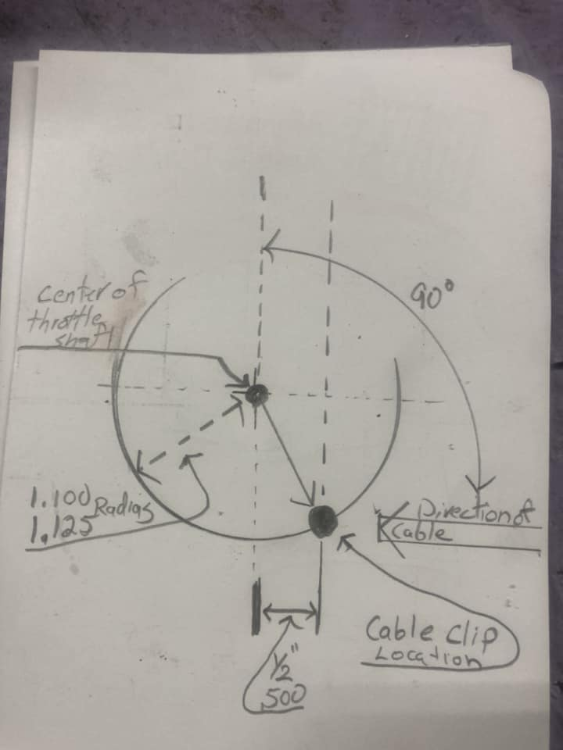

  25. Guss
    The Pontiac Duo!
    Merci !! @Cal3b Merci mais en effet ça changera pas grand chose. encore une fois, on verra bien Bon j'ai compris mon soucis de boite - simplement la commande du TV cable (Throttle valve cable) qui est très minutieuse sur une 700r4. Rien a voir avec un simple cable kickdown d'une boite des 60's ou 70's. Ici il faut impérativement tirer la bonne longueur de cable pour un régime donné, donc respecter un géométrie très précise pour la tringlerie de carbu. J'ai fini par trouver cette géométrie gràce a un groupe facebook : J'ai donc tombé le carbu (encore!!!) et revu la tringlerie. (couper, souder au tig histoire que ce soit propret..) Ensuite j'ai réglé ce cable TV branchant une sonde de pression sur la boite. La tablette qu'on voit ici, c'est une tablette qu'on produit au boulot et qu'on vend notamment à Facom justement Cable TV no relié a la tringle, on peut faire tourner le moteur au ralenti, et lire la pression. Ensuite on tire sur la cable a fond et on lit a nouveau cette pression. Je relie le cable TV a la tringlerie, et je veux voir la pression de boite qui bouge dès que j'effleure les gaz. C'est super important pour la santé de la boite. ... Et bien sur, coup de gaz a fond, je veux voir la même pression MAX que j'avais lue quand je tirais juste sur le cable. Ca confirme donc que la tringlerie "emmène" bien la "Throttle Valve" a fond. Résultats après deux trois réglages: Tout OK. Pression parfaite, et même réglée dans un premier temps pour que la pression ne retombe jamais a la valeur MIN, c'est meilleurs pour la boite mais ça peut avoir pour conséquence que les vitesse passent un peu haut dans les tours et que ça tape un peu quand ça passe. Je pars faire un roulage et PAF, tout fonctionne nickel !! En effet les vitesse passent un peu haut et un peu violent, mais le kickdown est maintenant bien la ! Je vais continuer de "jouer" avec ça pour avoir le meilleurs des deux mondes : Bonne pression de boite mais boite tout de même un peu plus douce par après. Petite photo au passage... Bah oui il faut... Et ensuite, j'ai regardé a ce soucis de jeux "haut bas" dans le volant : Roulement de direction supérieur de colonne clairement à blâmer. La pièce est tres compliquée a trouver, et le roulement n'est pas non plus mort au point de risquer de bloquer. Pas de danger... J'ai donc nettoyé le tout, regraissé le roulement en pressant la graisse dans ses entrailles et remonté le tout. Ca attendra l'hivers, je déposerai la colonne et la referai a 100% : Roulement suppérieur, inférieux, bushings, ..... Ceci dit rien que de l'avoir regraissé, j'ai l'impression que ça va déjà beaucoup mieux mais ça durera probablement pas.. de la graisse ne rattrape pas du jeux dans un roulement. Enfin bref, on apprend des trucs, encore et toujours C'est un peu ce qui est excitant finalement. Jeudi, je devrais recevoir les ressorts ! Je vais donc pouvoir avancer ce weekend.
