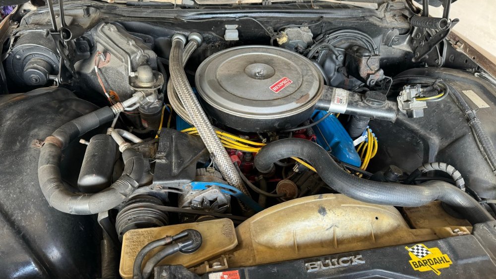

  3. Oui j’avais repris un nouvel ensemble vu la gueule du coude. à mon avis, ils ont dû mettre un radiateur qui avait sous la main mais avec des diamètres de durites plus grands. D’où la bricole sur le coude. J’ai mis le calorstat et ce coude, on verra bien. Mais je vais regarder pour acheter une durite avec des diamètres différents ou y mettre une réduction. je change les courroies le temps de laisser sécher et vais remettre en eau. Franchement, j’ai des craintes.
  4. Hello, j'avais vu juste, pas de calorstat. Je ne peux pas monter le nouveau coude car le diamètre est inférieur à celui de la durite. Ce qui veut dire que la radiateur n’est pas d’origine mais surtout pas les mêmes caractéristiques. j'espère juste ne pas avoir une mauvaise surprise le fait de remettre un calorstat, style joint de culasse.

  21. Le point le plus haut se trouve sur les durites de chauffage. D'ailleurs, elles sont protégées par une gaine métallique tressée. Il y a les 2, c'est bien une soudure sur le coude et il y a une pâte bleue d’étanchéité entre le coude et le moteur

  23. Bonjour, J'ai une suspicion d'absence de calorstat. Très peu de chauffage, la durite supérieur commence à se réchauffer peu de temps après la mise en route et surconsommation d'essence (confirmée par @Phil ICI ) J'ai également un suintement du bouchon du radiateur (nouveau commandé) J'ai fait une "grosse" commande chez Rockauto et j'en ai profité pour reprendre une sortie et un calorstat. Au moins, je serai rassuré de ce côté là. Par contre, comment purger le système SVP? Voici une photo de la sortie actuelle
