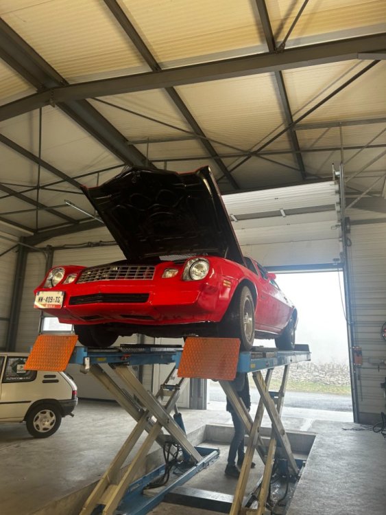

  5. Hello à tous, me revoilà avec des nouvelles!!! La boite a été réparée la semaine dernière, avec pas mal de stress et beaucoup d'attente, ma belle roule à nouveau et surtout, elle roule beaucoup mieux qu'avant. Tout l'intérieur était flingué pour cause d'une fuite au carter, qui était un peu amoché, seulement en roulant et maladresse de ma part qui n'ai malheureusement pas fait attention. Elle a roulé presque sans huile et quand yapu d'huile eh ben ouille. Les disques poncés jusqu'à la moelle et beaucoup, beaucoup de limaille. Mais maintenant la boitoto est toute propre et fonctionne à merveille! Maintenant, je vais la laisser faire une petite sieste et la préparer pour les temps froids avant de reprendre les travaux. -> sorties d'échappement + le muffler à changer -> radiateur neuf parce que celui d'origine fait la gueule -> nouvelles lames et donc nouveau silent blocs parce qu'eux aussi font la gueule 😬 Puis quelques bricoles pour qu'elle soit fin prête pour le périple en Allemagne l'été prochain
