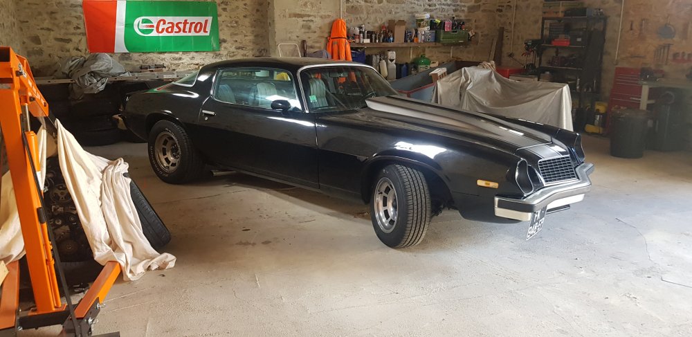

Un post pour vous présenter ma grand-mère achetée il y a environ 7 mois. Je l ai ramenée direct par la route malgres les 600kms a faire sans connaitre la voiture et le vacarme des echappements ( du simple tube de bout en bout ). Le trajet fût sans encombres et le sourire jusqu'au oreilles 😁 Depuis l achat elle a eu le droit a une vidange moteur, des bougies neuves et une vrai ligne d echappement avec sorties latérales. Je ne sais pas encore comment orienter la suite de sa rénovation pour le moment je veus juste en profiter . Le moteur serait un 350 ci boite th350 pipe admission et carburateur edelbrock, allumage électronique collecteurs 4/1 Il faudrait en revanche que je me penche sur les réglages carburateur et avance allumage car je trouve avec l habitude que malgres le couple elle se traine un peu la grosse 😂
