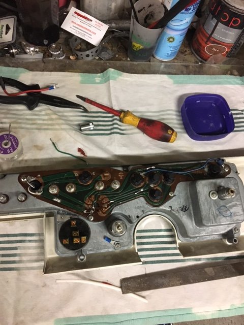

  • Dans mon garage
    dodge dart 66

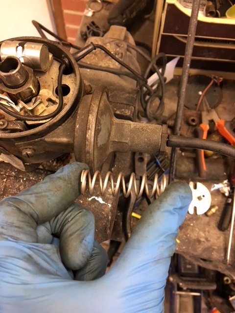

  2. oui exactement la capsule est en métal avec un ressort et une rondelles j'ai tester a la bouche mais impossible , pare-contre avec un appareil a dépression brancher sur un compresseur (plus de force) elle bouge et tiens correctement,

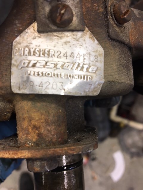

  3. merci olds 60's par contre niveau calage je suis a 14 degré capsule débranché ou non rien ne change ! car j'ai un carburateur weber 38 info donné par des sites slant6.org aucun ping bonne réaction moteur j'ai vérifier la capsule sortie de son emplacement mais en aspirant a la bouche rien n'y fait ! j'ai commandé un allumeur d'occasion sur un site français,
  4. en aspirant bien sur !!
  5. oui vérifierjai reussi a faire bouger la capsule seulement a la force d'un compresseur
  6. bonjour a tous, en contrôlant ma capsule de dépression sur allumeur prestolite Chrysler j'ai remarquer aucun changement a croire que le ressort interne démontable est trop rigide c'est un moteur 170 cid slant 6 la dépression est branché sur un carburateur weber peux t'on changer le ressort pour plus souple? sinon commande d'un nouveau distributeur adéquate je pense! merci d'avance,
  7. tout a fait elle retombe a zéro et lorsque je rebranche elle remonte a full en 3 minutes

  10. oui je suis sur sonde d'origine qui fonctionnait bien jusqu’à la et du coup je suis passer avec un complet jauge mano qui m'alimente bien du 5 v sur un câblage que j'ai repassé , après plusieurs recherche je me suis dit que j'allai mettre un transistor sur le circuit d'origine mais aucun résultat j'ai toujours du 12 v sur le fil de sonde d'origine
