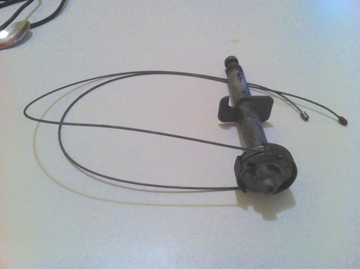

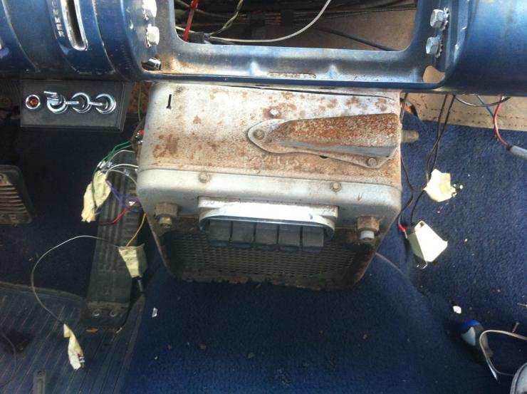

    Buick Special 1955
    Bon aujourdhui ,decouverte de pourquoi l'essuie glace passager ne fonctionne pas . Il a fallut tombé le poste radio pour arriver a ce systeme En fait un moteur central, qui entraine par des cables un pivot, qui tourne de gauche a droite actionnant ainsi les balais apparement il est bien grippé voir out.... Une photo Tomber le poste n'as pas été une petite affaire je parle au propre cmme au figuré, la transistorisation balbutiait et le poste et enorme avec son HP integré
