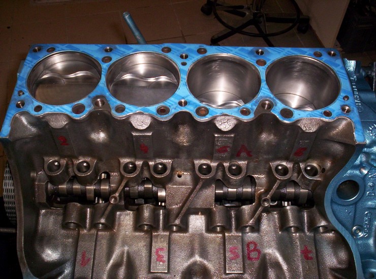

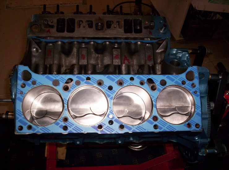

un rapide résumé en photos :
crossover d'échappement rebouché à l'alu puis usinage, teflon valves seal sur toutes les soupapes, guide soupapes en bronze, porting taille RA IV, soupapes inox, rockers 1,65 en 7/16, etc......
