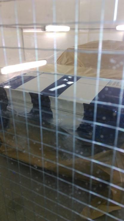

travaux repris cette semaine par mon peintre, en effet il manquait de peindre l'aileron arrière et les bandes blanches... et c'est en cours

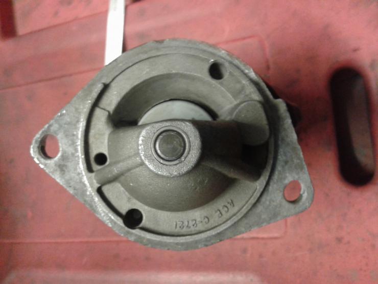

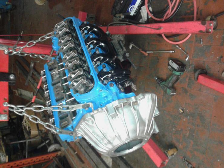

oui tout ça c'est verifié, en actionnant tout et en ayant monté que la cloche de boite j'ai une vue imprenable sur le lanceur du demarreur donc je peux tout vérifier. le jeu en fond de denture est parfait ça ne force pas c'est juste le parallelisme qui est mauvais , j'avais jamais vu ça avant et pourtant des moteurs j'en fait un paquet pour les clients sans parler des boites qu'on deponte et remonte toutes la semaine -

extraordinaire , quelques soit les pièces que j'installe ça coince, mais ce n'est pas le jeu entre dents qui est mauvais, mais le parallélisme entre l'axe du démarreur et le vilo. au démontage j'avais constaté que la separator plate était légèrement tordue, je l'avais plané voulant faire bien, quelle ERREUR, elle a visiblement été voilée a l'origine pour rattraper un defaut d'alignement. il ne me reste plus qu'a la remettre comme a l’origine et a tester. a suivre ....... -

en effet c'est moi qui les ai modifié pour donner un peu de mouvement mis rien n'y fait. Phil a en épave un vieux démarreur je vais comparer les pièces pour voir. a suivre... -

le ref du démarreur est D02F-11001-B , j'en déduis donc qu'il est de 1970 donc il devrait être compatible -

le moteur a enfin quitté son support pour prendre le chemin du compartiment moteur. je profite qu'il est en lévitation pour monter la cloche de boite et le démarreur , histoire de pouvoir le démarrer facilement une fois en place..... MAIS caramba de caramba , en actionnant le démarreur j'entends un bruit pas cool de frottement.... en fait le pignon reste dans la couronne comme si le jeu était trop faible. mais comme sur ces foutus moteur c'est pas réglable le démarreur étant positionné par la tôle entretoise ... comment faire ??? le volant moteur est un 160 dents (conforme a l’époque bien que souvent remplacé par un 157 beaucoup plus courant). j'essaie avec un volant 157 dents(merci phil ) même problème le démarreur est celui qui était sur l’épave avec un lanceur a 9 dents ... qui connait le pb ? -

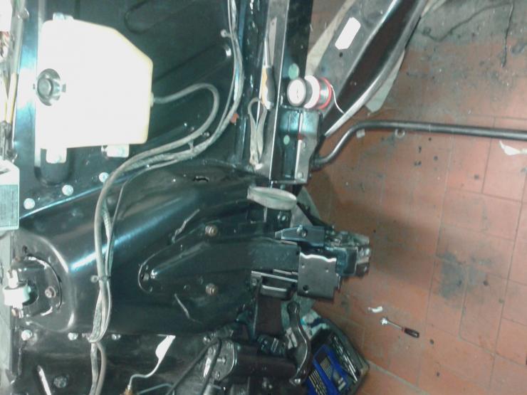

alors voila des photos, hier midi j'ai remonté le réservoir de lave glace (en très bel état d'origine) + le regulateur de tension, les supports moteur coté chassis et le boitier de direction et la barre anti roulis -
