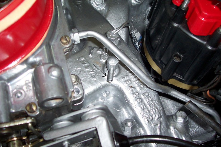

  19. Bonjour et meilleurs voeux a tous et toutes Bon , après plusieurs semaines de démontage, nettoyage, et peinturage dans le compartiment moteur de ma seville, il me reste une prise d'air sur l'intake manifold,voir photo , je ne sait pas ou la racorder, si quelqu'un a une idée.sachant que tout ce qui a besoin de depression est raccordé au carbu. Jérémie tu passe quand tu veux, je pense que tu sera surpris du resultat.Sinon je pense etre pret pour le 07/02 s'il fait beau. merci

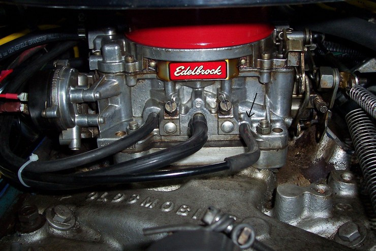

  20. OK j'ai regarder ou etait racorder la durite qui est connectée dessus, elle va sur le carbu voir photo est ce que c'est bon comme branchement ?

  24. francki
    durite
    quand même, demain je vais chez AD je vais voir si ils ont quelque chose qui ressemble je crois qu'il existe des tuyaux flexibles, reste a trouver le bon diametre. merci
