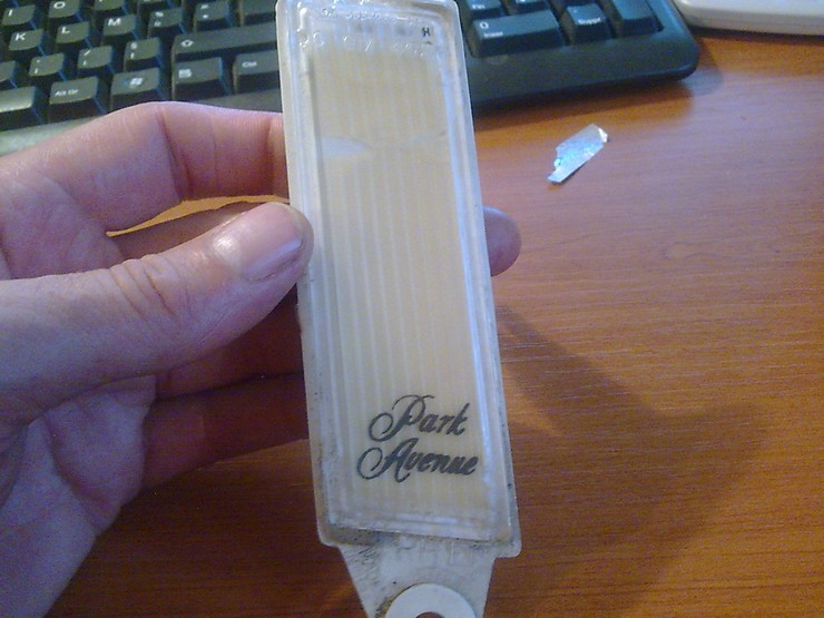

bonsoir je recherche les plaques siglées "park avenue" qui se trouvent sur les montants exterieurs de portes et qui s'éclairent avec les veilleuses.une des deux ne fonctionne plus et à l'interieur ce n'est pas une ampoule mais une plaquue qui s'allume! Quelqu'un sait il ou je pourrais trouver cela j'ai regardé chez rockauto mais je ne vois pas. Je pense que si tu vois mon message STG tu pourras peut être me renseigner. merci à tous.
