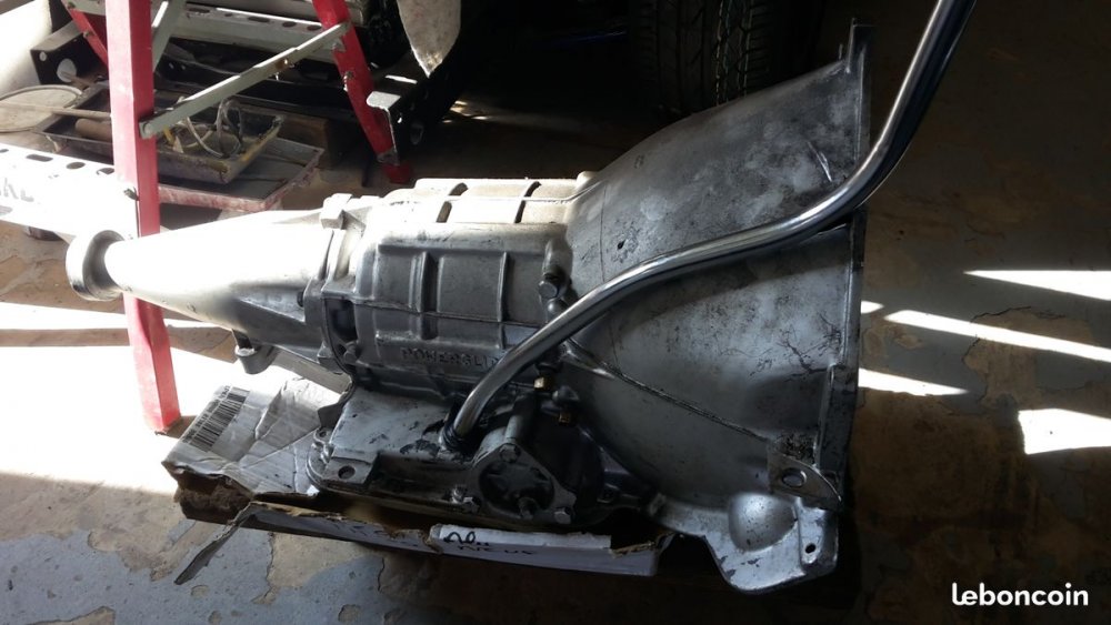

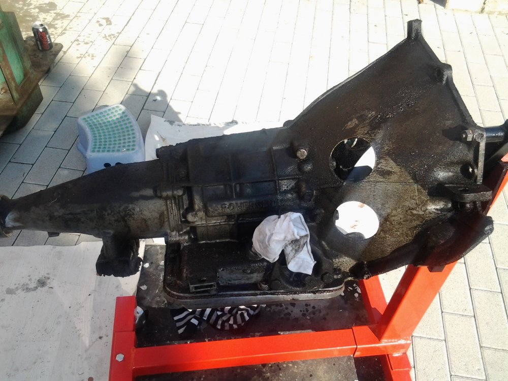

    salut la team, je dois soit changer ma boite auto, soit la faire réparer !!! les euros n'étant pas au rendez vous en ce moment, une boite d'occasion sera surement l'option que je vais choisir. j'ai cependant une question, voici une photo de ma powerglide au démontage : a quoi servent les trous sur la cloche (au refroidissement peut etre !) ? celle ci est a vendre , elle sont similaires en dehors de ces orifices C'est grave docteur si j'achète cette boite, sachant que sur ma nova de 63, je n'ai pas durites d'arrivée et d'évacuation pour le refroidissement. merci pour vos réponses.
