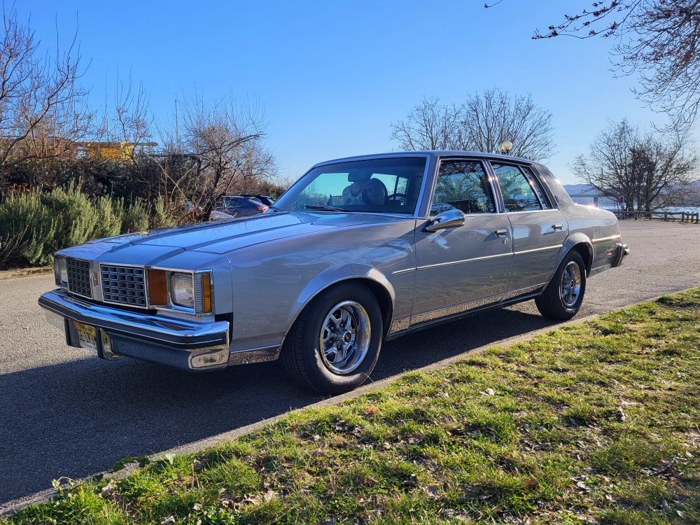

Salut, apres avoir franchi les 1000miles depuis sont achat, je viens donné des petites nouvelles de mon mazout. Que du bonheur cette caisse, plus je roule et plus je l'aime ! Je m'en sert pratiquement tout les jours, pour les trajets du boulo comme perso et elle ce montre très fiable. Et qu'elle plaisir de monté dedans après une bonne journée de taf, elle c'est détendre et reposer ces voyageurs. Même les matin ou le thermomètre était dans le négatif, le bloc ce réveil au moindre coup de clé. Elle semble ravie de reprendre du service ! Niveau conso je tourne entre 10,5L et 13,2L. J'ai encore un peux de taf à faire dessus, mais rien d'urgent. Le principal et fait, toutes les vidanges, et les verif importantes y sont passé ainsi que le changement de quelques pièces. Je les amené au garage L.D.M aussi pour qu'il fasse le tour, et j'ai pu la voir sur le pont. Elle et dans un état incroyable, pas de rouille nul part, aucune boue accumulé ni quoi que ce soit. Elle a même encore les étiquettes d'origine monté sur les durite et ressort de suspension. Le mécano était lui aussi étonné et me dit que effectivement, elle doit bien avoir que 16000miles. Par contre l'avant à était démonté et mal remontée (alignement ), et elle a eu des retouche de peinture. J'ai eu l'occasion de rencontrer Edgarpot et sont auto aussi, rencontre très agréable et il a eu la gentillesse de me donné quelques pièces pour mon olds. Prochaine étape ce sera les 4 amortisseur qui ce sont mis à fuir récemment et les plaquettes avant, puis de mettre la mains sur une paires de rétro d'origine. Il y a bien quelques autre bricole, mais rien qui empêche de rouler. Bien envie de venir vous rejoindre à vallon, mais pour le moment je ne sait pas si je pourrai venir. Par contre il y a un rassemblement à yssingeaux (43) le mois prochain, peut-être que certains d'entre vous y viendront ? J'irai sûrement y faire un tour.. -

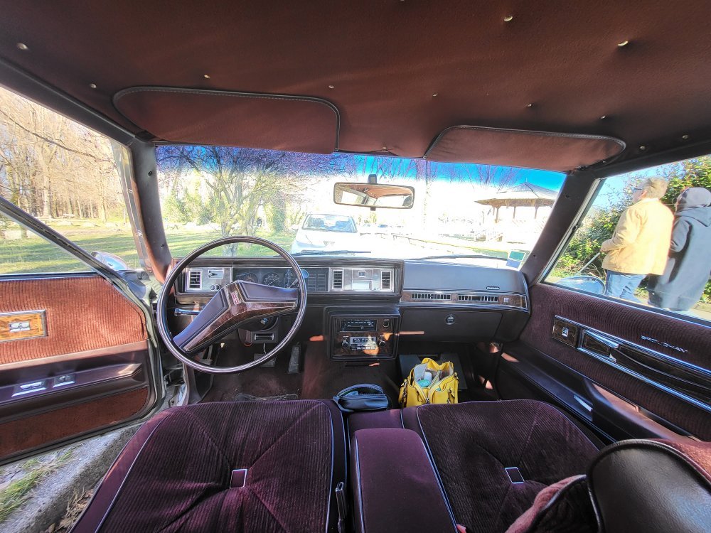

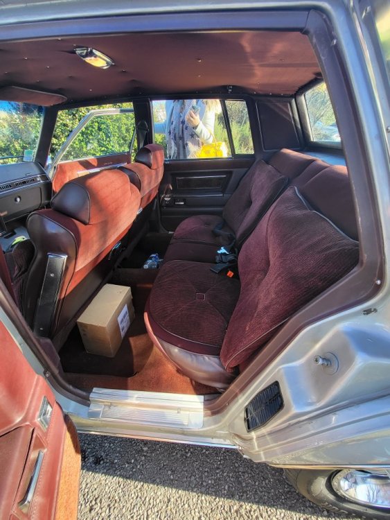

A ok, j'imaginais un lit avec quelques rangements vu l'appellation ''camper''
Très sympa ton trucks, félicitations 👍 Tu aurais des photos de l'aménagements inérieure ?

Elle dort ou cette petite? -

Les photos de l'intérieur rende très mal les couleurs. En réalité tout et bien de la même couleur, marron comme on le voit sur la portière ouverte. Et avec un peux de bazar.. -

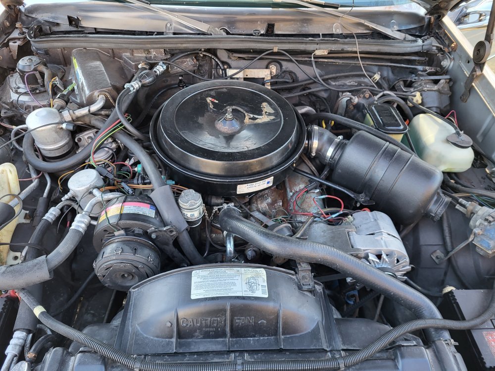

Aller, quelques nouvelles de mon olds' J'ai pas trouvé le problème du bruit moteur qui m'a fait m'arrêter l'autre jour, et il n'a jamais recommencer. Le petit bruit que j'avais l'impression d'entendre en retournant chez moi, c'était le support de pompe de direction assistée que j'ai oublié de resserré correctement et qui fessait des vibrations Depuis j'ai roulé un peux avec, j'ai du faire un peux plus de 100miles. Et ras, c'est du bonheur cette caisse ! Elle ce montre très fiable et fonctionne à merveille Bon il reste encore pas mal de taf pour qu'elle soit nickel, mais c'est un bon début. Aujourd'hui petit coup de Karcher et petite balade au port de plaisance de Valence avec ma chérie et mon olds' l'occasion de prendre quelques photos .. -

Merci à tous pour vos conseils Aujourd'hui j'ai eu la chance de pas finir trop tard du taf et d'avoir un peux de temps devant moi, donc j'y suis vite retourné ! Par quoi commence.. les bonne ou mauvaises nouvelles ? Aller les bonne ! Démonté le thermostat, tester dans la casserole, il fonctionne ! Je remonte tout, fait le niveau d'eau, démarre et laisse chauffer. Au bout de 20mn le moteur semble plutôt assez chaud, le thermostat ne sais pas encore ouvert. Je sent l'air chaud du chauffage dans l'habitacle, nickel la pompe a eau fonctionne. Je me dit que pour aidé mademoiselle à chauffer je vais faire le tour du pâté de maison ( 5 ou 600 mètres ). Je me gare, ouvre le capot, impeccable le thermostat ces ouvert, l'eau circule, je suis content ! Au passage je me rend compte que ma jauge de température fonctionne, elle ce mes sur le trait du milieu entre le 100°F et le 220°F, encore plus content! Elle fonctionne, j'aurais pas à y gratté. Le niveau du vase d'expention à pas bouger, pas envie de me brûler en ouvrant le bouchon du radiateur, donc je ferai une vérification à froid. Satisfait je résiste pas à l'envie de faire un deuxième tour.. et on arrive à la mauvaise nouvelle.. D'un coup j'entends un bruit qui tape dans le sous le capot, ca a duré 2 secondes, même pas le temps de me ranger sur le côté. Bien sur je coupe le moteur direct. Par chance juste devant chez moi. Ras rien de visible, j'attends 5mn et redémarre, aucun bruit. Tout comme avant, mais en en la garant je crois entendre un bruit bizarre par moment.. je sais pas ce qui c'est passé, plus de temps et de toute façon aucune envie d'insister. Je verais ça dès que je pourrai, en espérant qu'il y et rien de grave, mais vu le bruit, il y a bien une merde quelque part.. La suite au prochain épisode.. -

Si je re-démonte la pompe, c'est pour la vérifier ou la changer, mais pas la remplacer par celle d'origine qui était dans un état très moyen. D'origine c'est un thermostat 195°F, il avait était supprimé et j'en et acheté un 180°F. Justement mon problème et que j'ai l'impression que le liquide ne circule pas. Donc ne va pas au thermostat qui du coup ne peut pas s'ouvrir. Je pense que le modèle de pompe et le bon, référencer pour mon bloc, hormis la turbine elle et identique à celle d'origine. Elle c'est donc monté parfaitement en place, et tourner librement à la main. Un bouchon.. quelques chose qui bloque.. j'en sait rien.. a reprendre -

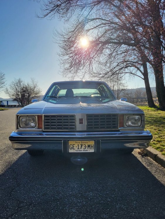

Salut' Après plusieurs mois à me documenté sur les ricaine et à scruter les annonces,j'ai finis par me lancé et j'en trouvé une ! Ma première réaction quand j'ai su qu'il exister des voiture V8 en diesel, ça a était de zappé, puis j'ai fini par m'y intéresser par curiosité.. j'ai halluciner quand j'ai découvert leur histoire, et avec cette réputation je me suis dit ''JAMAIS '' ! Le hic, c'est qu'elle mon plus... et que j'arrivais plus à me les sortir de la tête.. Beaucoup de lecture pour prendre tous les renseignements que je pouvais trouvé, une après-midi passé avec les deux gars du garage L.D.M (spécialiste du diesel ricain, 30 piges qu'il roule essentiellement avec des 5.7), je suis aller voir quelques Delta dans le coin pour voir ce que xa donné, d'ailleurs TLK et aller en voir une pour moi aussi, encore un grand merci à toi ! Et au final ça m'a rassuré, ce sont des moteur qui peuvent être assez fiable si on prend la peine de les fiabiliser et de les respecter. Il faut juste les prendre pour ce qu'il sont, et pas leur demander la lune.. Au final, vous l'avez compris, j'ai eu un coup de cœur pour ces moteur qui claque, qui pue, que personne ne veux, et qui hérissé les écolo. Perso le son qu'il font, moi j'adore! Rester plus cas trouvé une caisse correcte. Et je les trouvé il y a quelques semaines, il aura fallut un peux de temp et beaucoup de patience pour au final récupérer les clés jeudi dernier. J'ai donc acheté une cutlass de 80.. et ouai, j'ai même pas pris un DX.. un peux taré le type .. Mais moi qui voulait un diesel, comment ne pas craquer pour elle! Aller, je vous raconte un peux la chose .. Elle a était acheté neuve au New Jersey par un français qui vivait la bas, et qui la fait importé quand il et revenu en France. C'est qu'il devait l'aimer ça caisse! Il la laissé dormir au sec jusqu'en 1998, donc remise en route et CT. Puis elle a était à nouveau remisé au sec jusqu'en avril 2021! Rebelotte, remise en route et CT. Vendu à un mec qui a plusieurs ricaine en octobre, qui lui a même pas mi 1000 bornes et la revendue ainsi que toute ça collection car besoin de finance.. Au final cette caisse a même pas encore 16000 miles au conteur! Et comme j'ai absolument tout les papier qui prouve cette histoire, de la facture d'achat à l'import en passant par les CT, les papier d'assurance et les doc de concession d'époque, ben je suis sur que le compteur a pas fait le tour ! Évidemment elle a aussi des défauts, mais côté esthétique en dehors des rétro dégueulasses qu'à posé le mec a qui je l'ai acheté, et deux bumper fillers avant qu'il manque, elle et nickel . Bon la il et tard et demain je taf, donc la suite dans la semaine. Je vous laisse quelques photos quand même..
