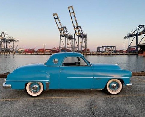

  1. Salut à tous, J'ai acquis récemment un coupé wayfarer de 51 fluid drive équipé d'une boite semi-automatic Gyromatic M6, que je sois en position low ou high le passage de vitesse à 6mph entre la 1 et 2 ou 14mph entre la 3 et 4 ne se fait pas correctement, j'entends un bruit de friction au niveau de la boite, je dois embrayer pour limiter ce bruit là. Le circuit électrique du carbu à la boite a été refait à neuf, le niveau d'huile est bon (huile iso 22), le solénoide, gouverneur et switch fonctionnent...Le ralenti est réglé à 500 rpm Je peux passer de Low à high en utilisant la pédale d'embrayage sans soucis. Le système fluid drive fonctionne bien. Quand je suis en 4ème la voiture peut par contre rétrograder en 3ème, le soucis est pour monter les rapports de 1 en 2 et de 3 en 4. Merci pour votre aide précieuse
  2. sur ma Valiant 170ci j'ai eu subitement le même problème, j'ai fait une vidange de boîte il manquait en effet de l'huile. Je l'ai mise sur le pont, dégraissé tout le mécanisme de passage de vitesses sur lequel de la vieille graisse était logée. Puis j'ai lubrifié le tout et maintenant nickel !
