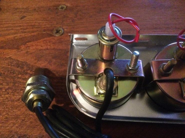

essai realisé Sonde pur meca qui fonctionne ;-) Merci a tous
merci de vos conseils Plus qu'a faire un essai quand j'ai 5 min :-)
donc pour vous la sonde n'est pas electrique? Ce qui m'arrange car surement plus fiable non? Car j'ai essayer rapidement sous l'eau du robinet mais comme il commence a 38 C° surement que je n'ai pas attendu assez... en effet je peut enlever le double ecrou sur la sonde et ainsi n'avoir que le petit a passer Est il possible de defaire coté Thermometre? afin d'y passer une gaine de protection?
bonjour Merci de la reponse je sais deja branché le retroeclairage et le placement de la sonde n'est pas un problème pour le moment Mais mon thermometre il lui faut bien un "+"...? ce que je veux dire c'est qu'il faut l'alimenter lui ou la sonde enfin il faut bien du + quelque part...
Bonjour j'ai acheté ce kit : Thermomètre température eau Manomètre pression huile moteur Ampèremètre Mais je ne sais pas comment brancher mon thermomètre il n'y a aucune info ni broche de branchement vue arrière du thermomètre besoin d'aide Merci
